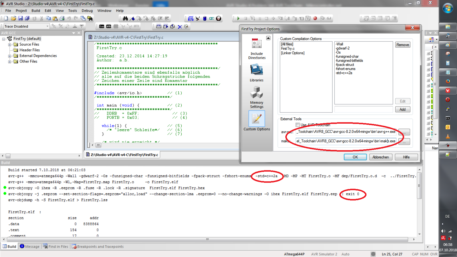

Funktioniert auch moderner:
Auf Win7/64 mit AVRStudio4 - v4.19 - Build 716 und
AVR-GCC 8.2.0 for Windows 64 bit von
http://blog.zakkemble.net/avr-gcc-builds/
Meine diversen AVR8 Toolchains sind immer in
C:\Atmel_Toolchain\AVR8_GCC\...
Im Gegensatz zu anderen Builds verfügt die oben verlinkte Version auch
über ein make.exe.
Getestet mit einem C-Minimalprogramm und avr-g++.exe und make.exe
Nicht getestet mit einem C++-Programm unter AVRStudio 4.19

Das ist der springende Punkt, warum's funktioniert: Es sind keine
Leerzeichen an diesen Stellen. Mit Leerzeichen in Pfaden kann der
Schrott schlicht nicht vernünftig umgehen.
