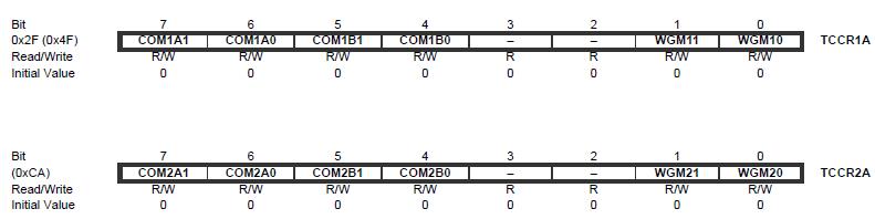

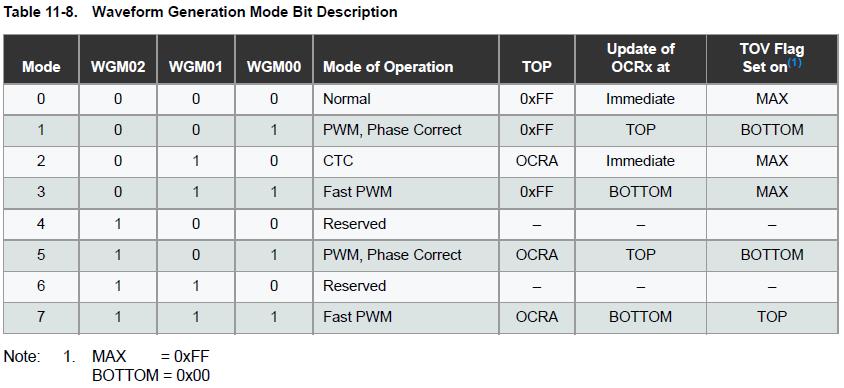

ich möchte an einem Attiny 841 mit dem Timer0 oder 1 oder 2 weinen Servo
mit PWM steuern. Habe mir dazu das DB genommen und versucht es zu
verstehen. Der Timer 0 (8 Bit) ist relativ leicht.
Nach der Tabelle 11.8 kann ich mit
- TCCR0A - WGM 00 und WGM 01
- TCCR0B - WGM 02
auswählen und dadurch die gewünschte Einstellung vornehmen.
Die Timer 1 und 2 (16 Bit) kann ich nach den Tabellen 12.5, 12.12.1 und
12.12.2 einstellen.
- TCCR1A - WGM 11 und WGM 10
- TCCR2A - WGM 21 und WGM 20
TCCR1B |= (1 << WGM12);     // Modus einstellen (CTC)

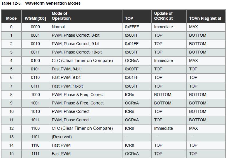

So weit klar. In der Tabelle 12.5 sind die verschiedenen Betriebsarten
für die Timer 1 und 2 angegeben. Es sind dabei Normal, CTC und PWM
mehrfach angegeben.
Wie kann ich für einen gwählten Timer die gewünschte Betriebsart
einstellen?
LG Fritz

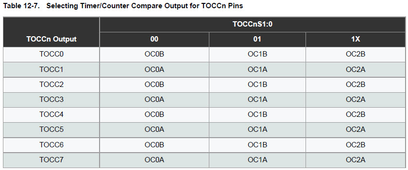

Gast #6088995
Hallo Fritz,
mache dir eine Liste der/ aller Register für die Timer/ Zähler und den
möglichen Modi.
Dann findest Du über die Bitname in den Registern, eine weg zur
Konfiguration der Teiler, Modi und PWM Portpins.
Denke auch an die "TOCPMSA1 and TOCPMSA0 – Timer/Counter Output Compare
Pin Mux Selection Registers", ohne die keine Routing der Pins möglich
ist!
Table 12-7. "Selecting Timer/Counter Compare Output for TOCCn Pins"
Quelle:
http://ww1.microchip.com/downloads/en/DeviceDoc/Atmel-8495-8-bit-AVR-Microcontrollers-ATtiny441-ATtiny841_Datasheet.pdf
> mehrfach angegeben.
Table 12-5.  Waveform Generation Modes
Ist für Timer1 und Timer2 gültig.
Nur die Register und Bitnamen sind anzupassen!
Tipp man muss alle Spalten miteinander vergleichen!
Beispiel
Mode  4: CTC (Clear Timer on Compare) TOP: OCRnA, Update: ...
Mode 12: CTC (Clear Timer on Compare) TOP ICRn, Update: ...
Die Register für Timer1: OCR1A oder ICR1
Die Register für Timer2: OCR2A oder ICR2
Quelle:
Ok?

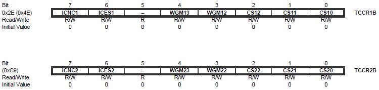

Gast #6089148
Die Einstellung müsste sein:
TCCR1B - WGM 12 für Timer 1 CTC
Wenn ich Normalen Modus verwenden möchte brauchte ich keine Eunstellung
vornehmen, das beim Start alles auf "0" steht.
Karl M. schrieb:
> Beispiel
Das mit OCRnA und ICRn habe ich nicht verstanden.
Die Tabelle 12.7 ist garnicht klar. Was mache ich mit der?
Ausgabe Pins einstellen?

#6089207
die Namen stehen im Datenblatt dort wo die Pinbezeichnungen ums Gehäuse
dokumentiert ist. Meistens am Anfang des Manuals. Auf Grund des Pin
Routing Features stehen dort aber nicht Bezeichnungen wie OCnA oder
OCnB, sondern alle Routingpins mit TOCCn.
Die Routingtabelle 12-7 steht dort an der Stelle für alle Timer. Jeder
Timer hat seine Spalte. Alle Timer haben demnach 8
Routingeinstellmöglichkeiten. Das heißt weiterhin das man zum Bsp. für
Timer 1 nur das 0.Bit setzen muss für seinen gewünschten Routingpin
TOCCn.
Das 0. Bit wäre TOCCnS0
Das 1. Bit wäre TOCCnS1
Bsp. du möchtest den Hardwaretimerpin OC1A auf den Pin TOCC7 legen, dann
musste das 0. Bit Namens TOCC7S0 setzen. Den Bitnamen suchste in der
Registerübersicht darüber und findest ihn im Register TOCPMSA1 auf Bit
6.
Danach musste diesen noch separat als Ausgang freigeben.
Bsp. inkl. Pinrouting
 *  µC: ATtiny841 mit internen 8MHz Oszillator
#include <avr/io.h>
#include <avr/interrupt.h>
#define F_CPU 8000000UL  // Systemtakt in Hz
/* *** Funktion Deklarationen *** */
void set_Timer1();
int main(void)
  DDRA = (1 << PA4);     // Timer1-Pin TOCC3 Ausgang
  set_Timer1();
  sei();                  // Interrupts einschalten
22
    while (1)
23
24
25
26
27
28
29
/* *** Funktionen *** */
30
31
void set_Timer1()   //  CTC, Mode 4
32
33
  TCCR1A = 0;     // Reset TCCR1A Register
34
  TCCR1B = 0;     // Reset TCCR1B Register
35
  TIMSK1 = 0;     // Reset TIMSK1 Register (disable Timer Compare Interrupts)
36
  TCNT1  = 0;     // Start 0
37
  OCR1A  = 39;    // TOP Wert bestimmt mit Prescaler Takt, 100kHz
38
  TOCPMSA0 = (1<<TOCC3S0);      // OC1A Select Routing auf TOCC3 Pin
39
  TOCPMCOE = (1<<TOCC3OE);      // TOCC3 Output enable
40
  TCCR1A = (1<<COM1A0);           // Toggle OC1A Pin on compare match
41
  TCCR1B = (1<<WGM12) | (1<<CS10);    // CTC, Prescaler 1
42
Und für den gewünschten Timermode suchste dir in der Tabelle die
erforderlichen WGM Bits zusammen und schaust in welchen Registern du
diese setzen musst. Das kann sich durchaus auf 2 Register (A/B)
verstreuen.
