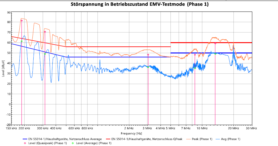

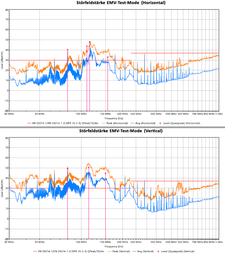

Mit diesem Aufbau bin ich, im nachhinein überaus naiv, in die EMV
Prüfung gegangen (EN55014-1) und mit Pauken und Trompeten durchgefallen
(siehe Screenshots).
Ich habe mich jetzt, ja ich weiß etwas spät dafür, mal richtig mit EMV
gerechter Auslegung befasst und bereits herausgefunden, dass mein Layout
auf der Platine nur so von Fehlern strotzt und ich das Thema EMV
Filterung quasi nicht beachtet habe - ich hatte zwar einige
Stützkondensatoren platziert aber das war es dann auch schon.

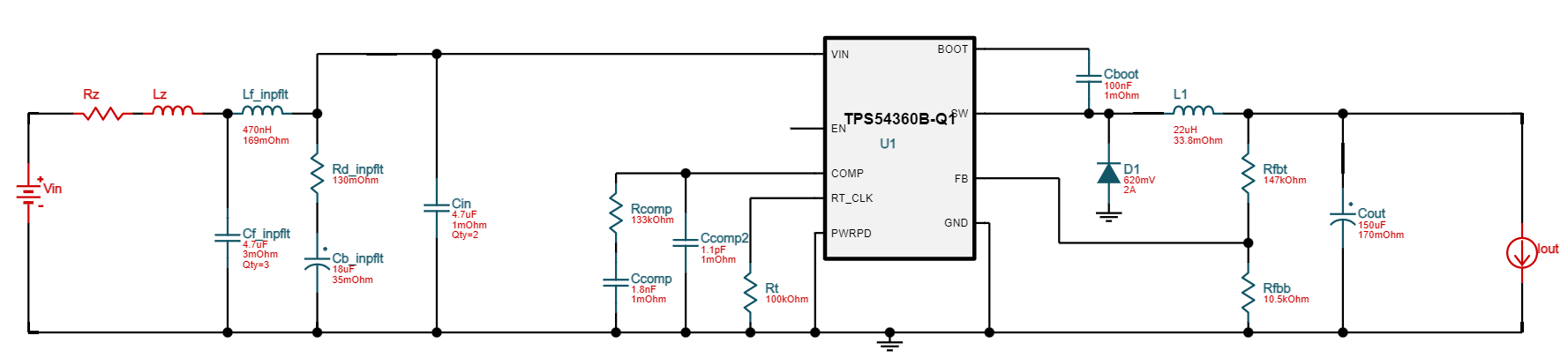

Ich bin jetzt jedenfalls am Redesign der ganzen Platine und kümmere mich
gerade um die Neuauslegung der Spannungswandler. Hier plane ich erst
einmal den LMR16030 durch einen TPS54360 mit Vorfilter zu ersetzen
(siehe Screenshot).
Nun meine zweite Frage:
Wie sieht es bei der Wandlung von 12V auf 5V auf 3,3V aus? Brauche ich
da ebenfalls eine Filterung und wenn ja in welcher Art und vor allem
jeweils vor und nach dem Wandler oder nur vor/nach dem Wandler oder oder
bzw. sind dafür Linearregler vielleicht ok / EMV seitig unbedenklich
oder sollte ich  da ebenfalls auf Schaltregler setzen, die wie ich
verstehe ja der Ursprung vielen Übels sind?

Gast #7020641
Ist die Stückzahl groß genug, vielleicht einen flyback mit Ausgängen für
12V, 5V, 3,3V einsetzen. Es könnte sein, daß es passende Trafos für
telco-Anwendungen (48-56V) von der Stange gibt.
Für die NLDD: LF1 und LF2 würde ich für beide gemeinsam nutzen, LF3 je
einen spendieren.
Dim control versuchen, ob die NLDD mit 1k .. 2k2 in Serie zuverlässig
schalten (bleibt die Schaltspannung im erlaubten Bereich?). Spart den
extra Filter, und bei Fehler außerhalb deiner Platine ist nur ein
billiges Bauteil defekt :-)
