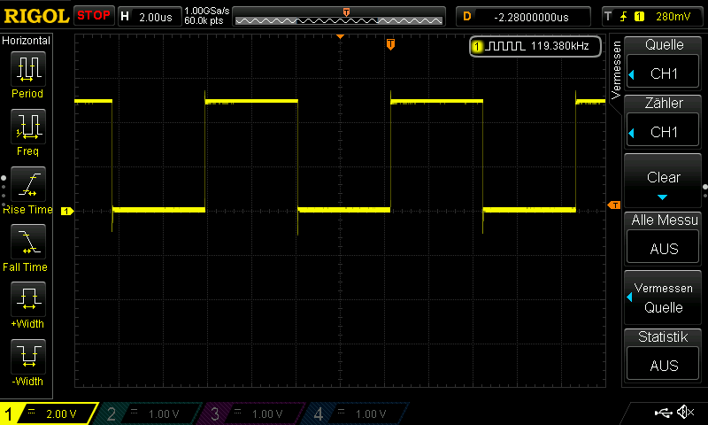

Pic 10F220 toggelt nur mit 120kHz
OP #7350626
Hi, der GP2 Pin sollte doch mit ~666kHz toggeln und nicht mit 120kHz. Wo zur Hölle mach ich da nen Fehler?
// CONFIG
#pragma config IOSCFS = 8MHZ    // Internal Oscillator Frequency Select bit (8 MHz)
#pragma config MCPU = OFF       // Master Clear Pull-up Enable bit (Pull-up disabled)
#pragma config WDTE = OFF       // Watchdog Timer Enable bit (WDT disabled)
#pragma config CP = OFF         // Code protection bit (Code protection off)
#pragma config MCLRE = OFF      // GP3/MCLR Pin Function Select bit (GP3/MCLR pin function is digital I/O, MCLR internally tied to VDD)
#include <xc.h>
void main(void) {
   OPTION = ((!PSA)&(PS0)&(PS2)&(PS1)&(!T0CS)&(nGPWU)&(!nGPPU)&(T0SE));
   TRIS = 0b1011;
   ADCON0 = 0;
   while(1) {
      GP2 = ~GP2;

#7351023
Du könntest auf den ATtiny10 wechseln, der ist auch im SOT23-6. Er läuft mit 12MHz und hat 2 PWM-Ausgänge. Mit Clear on Compare bei 8 und Toggle on Compare erreichst Du:
12MHz / (8+1) / 2 = 667kHz
Da die Mainloop nach dem Timerinit nichts mehr tun muß, kannst du mit den anderen 3 Pins noch was anderes machen.
Neue HW zum Programmieren müsste ich ja nicht (mehr) beschaffen oder groß rumwurschteln. Ist auf alle Fälle ne Überlegung wert. Gug ich mir halt zum ersten mal ein AVR Dabla an ... und das auf meine alten Tage. ;D Danke
