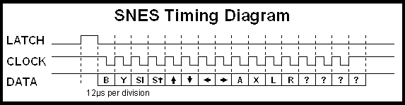

Hallo, ich versuche einen SNES controller auszulesen, sollte ja
eigentlich nicht so schwer sein. Es handelt sich um ein bzw 2
Schieberegister. Auf dem Bild im Anhang kann man sehen wie man den
Controller anspricht.
Ich versuche das mit dem ATTiny13 und verwende Bascom. Bisher habe ich
folgendes.

Meine frage, kann ich zb "waitus 6" angeben, und es werden wirklich 6 us
gewartet, oder muss der code dazwischen "weggerechnet werden". Da der
ATTiny bei zb 1Mhz pro sekunde 1 millionen takte gibt, der Controller
aber auf 6us high und 6us low abwechselnd wartet, weiß ich nicht ob das
so funktioniert.
Aufjedenfall passiert so bei mir garnichts. Egal welche taste ich
drücke, nichts geht.
Sollte es so funktionieren?
OP #3100672
Code hat funktioniert. Lag an meiner Stromversorgung.
Auch sollte man die zeile
If Pinb.0 = 1 Then
ersetzen durch
If Pinb.0 = 0 Then
Die taste ist auch nicht "oben" sondern "unten"
Und am ende vor loop eventuell ein Portb.4 = 0 und waitms
Der Fertige Code sieht dann so aus.
