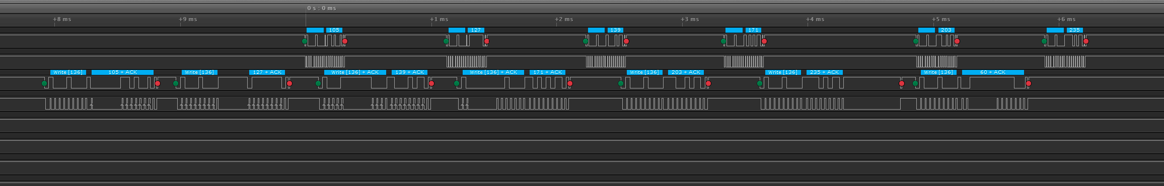

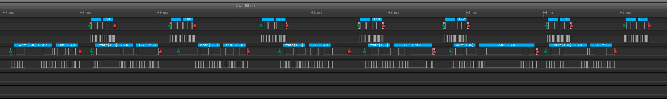

OP #6244859
Vielen Dank nochmal für weitere Kommentare und die Hilfe.
Ich habe es jetzt quick and dirty umgesetzt. Arduino Uno mit HW
Schnittstelle als Slave und Bit Banging als Master für den Audio
Prozessor. Grundlegend läuft es auch.
In SW habe ich einen FIFO implementiert, um keine Daten zu verlieren da
ich immer 7 Byte vom µC des Radios bekomme. Senden und empfangen mache
ich mit den Arduino Libraries Wire.h (Master, receive per Interrupt) und
SoftwareWire.h (Slave, senden in der Main Loop). Soweit so gut.
Mein Problem nun das ich im ersten Frame nach reset/start immer nur 6
Byte sende (siehe Bild frame1.png). Im zweiten und allen folgenden
Frames werden 7 Byte gesendet (siehe Bild frame2.png). Daten gehen dabei
nicht verloren. Das erste Byte ist hier immer das letzte Byte des
vorigen Frames. Im Anhang mein Main file und die Implementierung des
FIFO.
Ich stehe echt auf dem Schlauch wo ich einen Fehler mache. Als Init gebe
ich dem Read Index -1 um ein Lesen vor dem ersten Schreiben zu
unterbinden. MAX_BUFFER habe ich auf 10. Vielleicht hat hier ja jemand
eine Idee.
