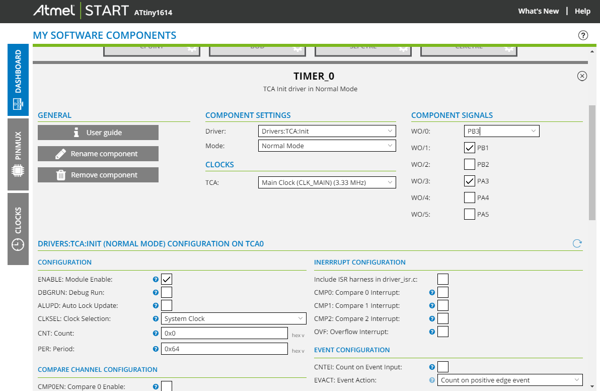

irgendwo habe ich wahrscheinlich eine Knoten, hoffe Ihr könnt mir helfen
diesen zu lösen.
Nach meinem Verständnis, so stellt es auch der Codegenerator unter
AtmelStart dar, kann man für einen PWM auch einen Port benennen. Die
Zuordnung findet über WO/n statt.
Nirgends finde ich wie/wo in welchem register dies konfiguriert wird.
Auch in den generierten Sourcecode völlige Leere.
Im Datenblatt 20.2.2 + 3 steht was von WO[5:0], in Figure 20-2 ist auch
anschaulich gezeigt das WO/n als WaveformOutput genutzt werden kann.
Stehe da gerade voll auf dem Schlauch.
Hat jemand einen Tipp ?
Gruß, Thomas
OP #5728941
So, jetzt bin ich einen Schritt weitergekommen. Zumindest funktioniert
Compare0 (CMP0EN) auf PB0 und Compare 1 (CMP1EN) auf PB1, d.h. die PWM
Funktion ist gegeben.
Die Frage wie ein Port (über WO0-n) zugeordnet wird ist damit aber
leider nicht geklärt. Zur Auswahl stehen lt. Datasheed 5.1 W00-WO5 die
auf PB0-3 und PA3-5 gemappt sind.
Auch der Codegenerator suggeriert diese Möglichkeit, ändert aber nichts
am Code und nach Wechsel von zB WO/1 auf WO/2 funktioniert die PWM
Ausgabe nicht mehr.
Es ist mir nach wie vor ein Rätsel wie ich die Ports den CMP zuordnen
kann.
Bin doch bestimmt nicht der erste / einzige der CPU gesteuerte PWM
Ausgaben nutzen möchte.
vg, Thomas

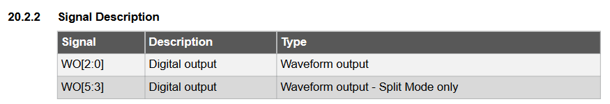

So, jetzt habe ich mir das selbst gelöst, korrigiert mich bitte sollte
ich falsch liegen.
Datenblatt 20.2.2 bedeutet das es eine feste Zuordnung vom CMP0-2 zu
WO0-2 im Normal Mode gibt, und WO3-5 im SplitMode verwendet werden.
Bei TCB und TCD dann enstprechend.
Auweia, wen man einmal in der falschen Richtung unterwegs ist :)
Hoffe dieser Beitrag hilft dem nächsten der sich darüber verstolpert.
