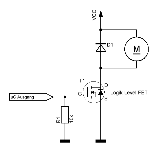

Meine Frage ist, ob wir den Motor direkt mit dem Output verbinden können
oder es nötig ist eine Diode dazu zu schalten, um die Spannung, die von
dem Motor nach dem Spannungsabbruch erzeugt wird, abzufangen.
