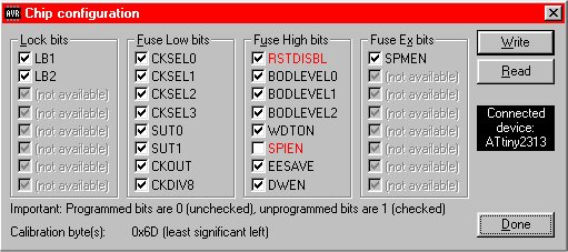

Auch die im Projekt angegebenen Fuses sind mir ein Rätsel, da im
Projektbild(Fuses) viel mehr angegeben sind als im Atmel Studio
vorhanden sind.

#5720451
> vorhanden sind.
Das ist die bei Atmel übliche Invertierung. Gesetzte Fuse hat den
Bit-Wert 0(Null).
Es ist im Bild nur die SPIEN Fuse gesetzt, die IIRC für ISP nötig ist.
> vorhanden sind.
Naja.
> Würde mich sehr über Hilfe freuen.
Siehe Anhang. Das compilierte Hex-File und des ELF-File, dort sind die
Fuses auch gleich mit drin.
