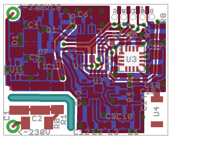

Liebe Leute,
ich versuche mich gerade mit einem Attiny84A an einem
Betriebsstundenzähler, der auch die Intensität des Geräteeinsatzes
aufzeichnet. Anbei der Schaltplan. Ich dachte daran, die mit dem
Magnetometer grob gemessenen Stromverbräuche in 160ms-Taktschritten zu
messen und in uint32_t aufzusummieren. Ich plane je einen Zähler für
0-10W, 10-20W, 20-40W, ..., 1280-2560W, >2560W, also insgesamt 10 Zähler
á 4 Byte. Dazu kommt noch ein Good-Byte und ein uint16_t Zähler der
Schreibvorgänge, also insgesamt 43 Byte.
Diese Verbräuche müssen nun spätestens beim Abschalten des Geräts
gespeichert werden. Dazu messe ich die Versorgungsspannung alle 250us
und reagiere, sobald diese unter 2.65V fällt, indem ich die alle
Peripherie abschalte, die Taktrate auf 500kHz senke, und dann die
Verbräuche abspeichere.
Nun beobachte ich bei meinen 200uF Pufferkondensatoren, dass nach
Reduktion des Verbrauchs ohne Schreiben ins Eeprom die Spannung
innerhalb von 70ms (die Zeit zum Eeprom-Schreiben von 43 Byte wenn man
den Erase schon vorher gemacht hat) nur von 2.65V auf 2.4V fällt, mit
Schreiben ins Eeprom die Spannung allerdings innerhalb von 55ms von
2.65V auf 1.75V fällt, woraufhin der Attiny in den Brownout geht.
Daher meine Frage: Wo ist die Stromaufnahme des Attiny für das
Programmieren des Eeprom spezifiziert? Kann ich eine Eeprom-Page (4
Byte) in einem Rutsch beschreiben? Machte es eventuell Sinn, die Daten
stattdessen im Flash (trotz geringerer Anzahl Schreibzyklen) abzulegen
(4.5ms pro 32 words = 64 bytes), und wie hoch wäre der spezifizierte
Strombedarf beim Programmieren des Flash?
LG, Sebastian

OP #3652133
g457 schrieb:
> ..also grob 0.8mA beim Nichtstun und etwa 3.6mA beim EEPROM-Schreiben.
> Klingt plausibel. Also den Elko vergrößern, ggf. einen eigenen
> Pufferelko für den µC verbauen und den Rest per Diode abklemmen.
Diese 100uF SMD-1206 MLCC's
(http://de.mouser.com/Search/ProductDetail.aspx?R=JMK316ABJ107ML-Tvirtualkey57660000virtualkey963-JMK316ABJ107ML-T)
sind allerdings relativ teuer, und 1210 wird auch nicht viel günstiger.
Das Ganze soll ausserdem hinterher immer noch in einen Schuko-Stecker
passen.
Rest abklemmen hilft auch nicht weiter, der NRF24L01+ wird eh schon über
einen Pin mit VCC versorgt und beim Fall der Versorgungsspannung als
erstes abgeklemmt, der HMC5883L wird auch in den Idle-Mode versetzt
(5uA), da bleibt nur der Attiny84a über.
LG, Sebastian

OP #3653991
Seppi schrieb:
> UUUUUUUUUUUUUUUUiiiiiiiiiiiiii. Keine Netztrennung !!!
Doch. Die ganze Platine kommt wie gesagt in einen Schuko-Stecker,
insofern ist der Benutzer von der Netzspannung auf der Platine getrennt.
DIe Platine wird ausserdem nach der Bestückung mit Isolierlack behandelt
und/oder mit einer Silikonhülle umspannt.
LG, Sebastian
