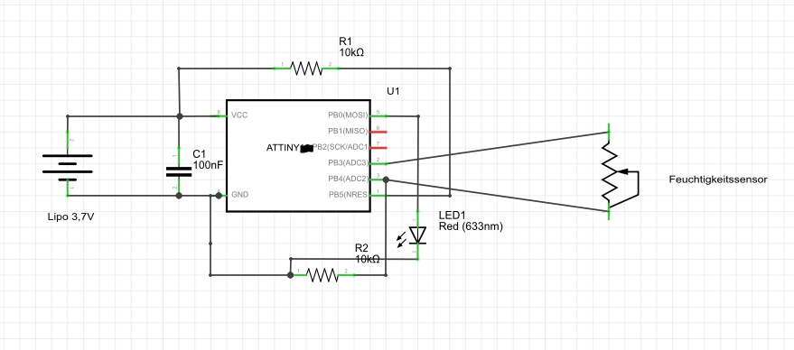

Hallo liebe Community,
ich habe hier ein Problem mit meinem ATTiny45.
Ich hoffe man kann im Schaltplan alles erkennen, wenn nicht bitte fragen
Ich habe vor mit meinem ATTiny45 die Feuchtigkeit über einen Sensor zu
messen,
In der Praxis sieht es so aus das der Feuchtigkeitssensor einen
Widerstand hat (den der Erde im Blumentopf), dieser ist mit dem Pin 2 an
Pin 3 verbunden, der Analog Eingang ist Pin 3, von dort geht ein 10kOhm
Widerstand auf Masse.
Ich habe den ATTiny45 über einem Arduino Uno programmiert, andere
Programme ohne Sensor laufen.
Im Programm läuft es so ab das am Pin 2 die Spannung ist ( pinMode(2,
OUTPUT) )
Wenn jetzt der Widerstand vom Feuchtigkeitssensor steigt (Erde Trocken)
soll die LED anfangen zu blinken.
Das Blinken funktioniert unabhängig vom Sensor, aber sobald ich das
blinken vom Sensor abhäng mache geht es nicht mehr.

Led ohne Vorwiderstand ?
Feuchte messen in Blumenerde eigentlich nur mit Wechsesp. Oder Kapazitiv
Such hier mal nach “gies o mat“ da geht's genau um diese Thema.
OP #3792952
@Pastor Braune
Die LED hat einen Widerstand in meiner aufgebauten Schaltung, habe Ihn
hier nur nicht eingezeichnet.
Die beiden Widerstände (Sensor und 10kOhm) sollen einen Spannungsteiler
darstellen und je nachdem wie sich der Widerstand an dem Sensor ändert,
misst man am Analog Eingang etwas anderes.
Danke für die Info.
Gast #3793137
Die (trockene/ wenig feuchte) Erde hat einen relativ hohen Widerstand,
was zusammen mit den 10k Ohm- Teiler nicht funktionieren wird.
Der Eingangswiderstand des TINNY ist ebenfalls relativ niederohmig (s.
Datenblatt). Du wirst einen Emitterfolger am Eingang benötigen, damit
das funktioniert.
#3793154
Je nach den Elektrode könnte der 10 K Widerstand etwas klein sein.
Besser wäre auch eine Messung mit Wechselstrom, denn Gleichstrom kann
über Elektrolyse die Elektroden angreifen, bzw. die Pflanzen stören. Die
Gepulste Messung ist schon nicht so schlecht - da würde dann schon ein
Kondensator (z.B. 100 nF) in Reihe zur Sonde (etwa am Pin 3) ausreichen
um kleinen Gleichstrom mehr zu haben.
Der ADC Eingang ist schon recht hochohmig - je nachdem wie oft gewandelt
wird im Bereich 1-100 MOhm, das ist nicht das Problem.
Das Hauptproblem wird die falsche Reihenfolge sein: Richtig ist es erst
Pin3 auf High, dann ggf. kurz (Bereich 1-100 µs) warten, dann die
AD-Wandlung und dann kann Pin 3 auch schon wieder auf Low. Mit
Kondensator sollte die Pause bis zur nächsten Messung eher so ab 1 ms
aufwärts sein.
Eventuell sollte man die Messung auch mehrmals machen und mitteln um
nicht etwa durch 50 Hz Störungen falsche Werte zu bekommen.Als Anfang
etwa 4 Werte im Abstand von je 5 ms.
OP #3793651
danke das ihr so Zahlreich geantwortet habt.
@Jojo S.
Ich habe die beiden Zeilen ausgetauscht, hat aber zu keiner Änderung
geführt.
@Andy
Ich habe diese Seite gefunden wo es mit einem 10kOhm Widerstand gemacht
wurde.
http://arduinodiy.wordpress.com/2012/02/24/attiny-for-your-garden/
@Ulrich H.
Das ganze wird mit einem kleinen Akku betrieben und Platzmäßig ist da
auch nicht sonderlich viel. Ich habe, um die Pflanze vor der Elektrolyse
zu schützen, im Programm das so festgelegt das der Pin 2 immer auf Low
ist und keine Spannung hat, erst beim prüfen soll die Spannung
zugeschaltet werden und über Pin 3 gemessen werden.
Wie du es aufgeschrieben hast hört sich dein Ansatz interessant an,
könntest du ihn hier zeigen wie du es vom aufbau (Bildlich) mach
würdest?
Danke.
#3793702
Ob der 10 K Widerstand passt, hängt vom Abstand und der Größe der
Elektroden ab. Es könnte ggf. etwas mehr sein. Bis etwa 100 K sollte das
auch für den ADC noch kein Problem sein.
Wenn man nur relativ selten und kurz misst (etwa jede Stunde 1 Messung
mit vielleicht 4 Pulsen zu je 100 µs), sollte sich das mit der
Elekrolyse auch noch in Grenzen halten. Wenn man will könnte man halt
noch einen Kondensator (100 nF gibt es auch als SMD Bauform 0402, wenn
es sein muss - da braucht man schon fast eine Lupe) in Reihe zu den
Elektroden haben, wenn man gepulst misst - es sollte aber auch ohne
gehen.
Ob man den Pin 2 in der nicht aktiven Zeit auf GND oder weiter als
Eingang lässt hat da wenig Einfluss. Das ist eher eine Frage wie
empfindlich die Schaltung auf Störungen und ESD (elektrostatische
Entladungen, wenn etwa jemand dem Blumentopf anfasst) reagiert. Da wäre
ein schalten auf GND vermutlich sicherer, wenn auch noch nicht perfekt.
Die wichtigste Änderung wäre aber das Programm, damit der zeitliche
Ablauf passt.
So wird es relativ schwierig die richtige Schwelle zu finden. Für die
ersten Tests sollte man die Messwerte irgendwie Ausgeben - etwa per UART
an den PC, notfalls auch ins EEPROM Schreiben, und dann per ISP
auslesen. Zum Stromsparen sollte man die entsprechenden Modes des µC
nutzen, denn die meiste Zeit wird der nichts zu tun haben.
OP #3793723
@Ulrich H.
Danke für deine Hinweise.
Ich hatte das ganze mit meinem Arduino Uno bereits am laufen gehabt.
Da hat es funktioniert.
Hier ein Foto von dem Feuchtigkeitssensor, genau den gleichen habe ich
http://i.bosity.com/office_cache/261/14008331/220000011383903644_14008331_4_image.jpg
Wegen ESD mache ich mir keine Gedanken, es hat nichts kritisches an der
Stelle wo der Sensor benutzt wird.
Der Akku hat 180mAh und wird tagsüber mit Solar geladen.
Ich möchte nicht sonderlich mit Impulsen arbeiten, sondern ca. 5
Sekunden Spannung an den Sensor anliegen lassen, dann die Spannung am
Analog Eingang messen und die Spannung abschalten.
