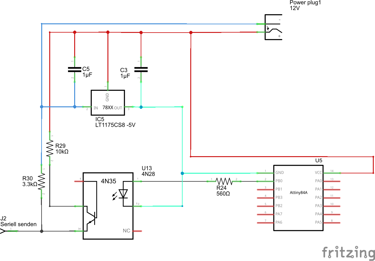

ich habe an einer 12V Spannung einen negativen 5V-Regler, der auf die
Masse der 12V bezogen 7V als Masse und 12V als Plus hat.
An diesem Regler hängt ein uC, der seriell an einen anderen uC Daten
übertragen soll. Doch der andere uC hat einen positiven Regler und somit
die echte Masse der 12V Spannungsquelle und eine Betriebsspannung von
3,3V (der 2. uC fehlt im Schaltbild).
Wie kann ich am einfachsten die beiden uC seriell verbinden, ohne dass
es wegen der unterschiedlichen Potenziale anfängt zu brutzeln?
Ich habe es bereits per Optokoppler 4N28 versucht, aber es kommt nur
Datenmüll an, ein Oszi ist leider nicht vorhanden. Ohne diese
Spannungsunterschiede im Direkttest an derselben Versorgung
angeschlossen, klappt die Übertragung zwischen beiden uC einwandfrei.
Woran liegt das, dass die Übertragung per Optokoppler nicht richtig
funktioniert? Sind die Widerstände nicht passend (ich hatte auch schon
100k zu 33k probiert)? Oder ist was anderes falsch? Die Übertragung soll
mit 9600bps laufen, habe auch schon mal 2400 probiert, leider selbes
Müll-Ergebnis.
Jemand eine Idee? Vielen Dank.

Danke, ich verstehe aber leider nicht, was Du meinst. Genau das macht
die Schaltung durch den Optokoppler und den Spannungsteiler doch
eigentlich im Moment, bis auf die Invertierung.
Durch den negativen Regler ist es recht kompliziert zu verstehen, am
besten man denkt sich den negativen Regler einfach von einer oberen 12V
Linie um 5V nach unten versetzt und weitere 7V darunter die Masse. Dann
wirds klarer.

Der Optokoppler (genauer: die Empfangsseite des Optokopplers)
ist falsch angeschlossen.
Es ist i.d.R. sinnfrei, die Empfangsseite aus derselben
Versorgung zu speisen wie die Sendeseite - man nimmt ja
einen Optokoppler, um die Potenziale zu TRENNEN .
R30 ist mMn sinnfrei --> weglassen.
R29 darf nicht zu +12V gehen, sondern muss an die 3.3V
angeschlossen werden.
Der Emitter kommt auf Masse (GND) - ja, auf die richtige,
echte Masse!
Die (invertierten) Empfangsdaten werden am Kollektor (gegen
Masse) abgenommen.

der Spannungteilen R30/R29 sollte so passen, um von 12V auf ca. 3V-Pegel
zu kommen. Allerdings sind R29 und R30 recht groß. Das wird für höhere
Datenraten nicht funktionieren. Aber bei 2,4kBaud sollte es gehen.
Prüfe doch zumindest statisch, ob der Pegel korrekt kommt.
Also an PB0 = Low -> J2 = low und PB0=high -> J1 = high (ca.3V)
Kontrolliere auch, ob am Ausgang PB0 = High auch ein ordentlicher
Highpegel anliegt (mind. über 4V).  Dann sollte über R24 ca. 5mA
fließen.
Der Optokoppler hat ein garantiertes CTR von 10%.
Also kann auf der Senderseite nur ein Strom von ca. 0,5mA sicher
getrieben werden.
Das bedeutet aber, das der Summenwiderstand R29+R30 mind. ca. 24kOhm
sein sollte. Das ist dann womöglich auch das Problem.
Mache R24 kleiner, so dass bei PB0=high ca. 10mA über die Sende-LDE
fließt.
Ich weiß jetzt aber nicht, ob der Attiny diesen Strom als  High-Pegel
auch treiben kann (Datasheet). Manche uC haben Probleme mit höheren
Stromen, besonders bei High. Dann schaltet man die Sende-LED beser mit
Low-Pegel.
Gruß Öletronika

Danke, aber ich will die Potenziale ja nicht trennen, sondern bloß den
7V Offset loswerden und die Pegel anpassen.
R30 gehört zum Spannungsteiler, damit ich am Opto-Ausgang auf 3,3V
runterkomme. Die 3,3V sind dort nämlich nicht vorhanden, die Daten gehen
zuerst über 10m Kabel zum Empfangs-uC.
In dieser Schaltung sind die Daten aber gar nicht invertiert, oder seh
ich das falsch?

Danke, Öletronika. Die Pegel passen jeweils am Attiny und auch am
Optokoppler, wenn ich einfach low und high anlege. Dann ist wohl die
Geschwindigkeit zu hoch?
Wie sollten denn R29 und 30 gewählt weden?
R24 soll möglichst groß sein wegen Batteriebetrieb.

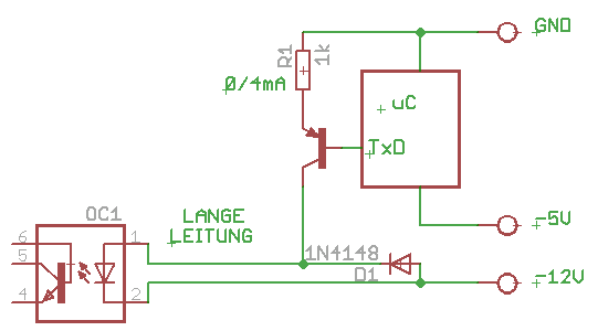

Man darf den Optokoppler auch am empfangenden µC anordnen.
Dort werden die 3.3V ja wohl vorhanden sein.
> die Daten gehen zuerst über 10m Kabel zum Empfangs-uC.
Ein Grund mehr, sendeseitig mit einem PNP-Transistor als
Treiber zu senden (Stromschnittstelle) und empfangsseitig
einen Optokoppler zu verwenden.

Dann solltest du einen Optokopler aussuchen, der einen deutlich höheren
CTR-Wert (CTR = Currend Tranfer Ratio) hat, so dass er schon mit kleinem
Strom sicher durchschaltet. Damit kann man dann stromsparender Arbeiten.
> Mit R24 = 390 und dem Spannungsteiler
> R29/R30 = 4,7k/1,5k klappt es mit 9600bps.
Die Beschaltung mag jetzt funktionieren, aber wirklich zuverlässig ist
das nicht.
Auf der Empfängerseite fließen ca. 1,5mA, was gut ist für höhere
Datenraten.
Wie in dem anderen Antwortposting geschrieben, wäre es bei einer
längeren Leitung vorteilhaft, den Optokoppler am Empfänger zu plazieren
und die Sende-LED über die Leitung anzusteuern, weil diese viel
niederohmiger ist.
Mit langen Leitungen auf der Empfängerseite mußt du die Kabelkapazität
mit der hochomigeren Beschaltung umladen.
Bei einem garantieren CTR-Wert von 10% (laut Datenblatt) müßte auf der
Sendeseite ca. 14mA getrieben werden. Mit R24 = 390 Ohm werden aber
weniger als 10mA in die Sende-LED fließen. Das es trotzdem geht, wird
wohl daran liegen, das der CTR-Wert doch etwas höher liegt.
Aber wundere dich nicht, wenn es z.B. bei unterschielichen Temp. nicht
richtig funktioniert.
