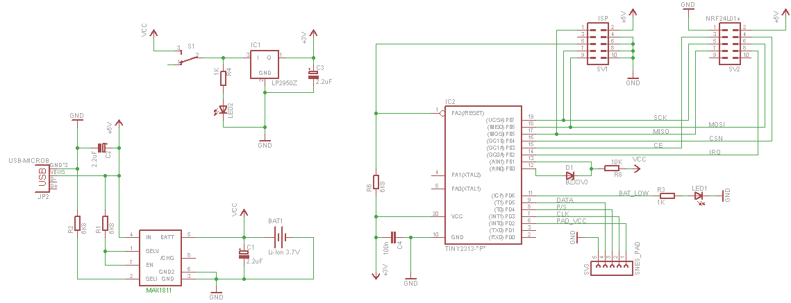

Hallo Forum,
nachgebaut werden soll der "Universal Wireless Retro Controller" für
SNES in der Luxusvariante mit Batterieaufladung per Micro-USB. Da die
Bauteile doch ein paar Euro kosten und ich mich noch nicht mit allem im
Detail beschäftigt habe, wäre ich froh, wenn ihr kurz über den
Schaltplan schauen könntet bevor ich irgendwas zusammenstecke. Konkrete
Fragen:
1. R1 und R2 sollte ich besser nicht wegoptimieren, oder? Was ist mit
R8?
2. Die Schaltung wird mit 3V betrieben, USB und ISP liefern 5V.
Funktioniert es, dass ich einfach die 5V über den MAX1811 anschließe
oder brauche ich eine andere Lösung? Die Inputs vom Tiny2313 tolerieren
5V auf den Inputs, das NRFL24L01-Modul leider nicht.
3. Die Z-Diode als Spannungsreferenz für "Battery low"-Signal per
Analog-Komparator im Tiny funktioniert so?
Vielen Dank schonmal.
