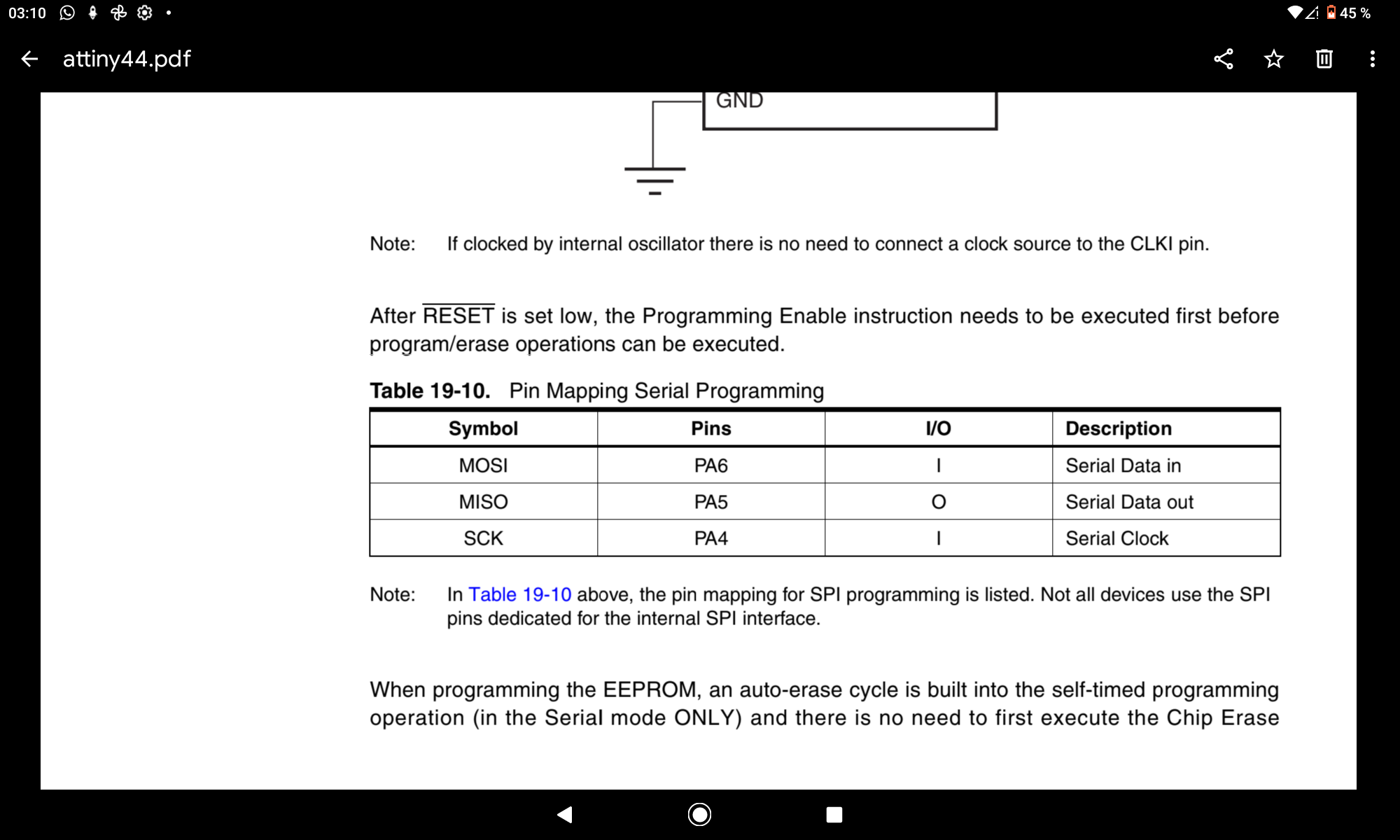

habe bisher alle meine AVRs erfolgreich programmieren können. Beim ATtiny-24 finde ich in der Pin-Configuration Beschreibung aber nicht den Pin "SCK", sondern nur "USCK" bei Port PA4.
Frage: Ist der USCK wirklich der SCK Input Pin für die serielle Programmierung ?
Schon mal Danke für Euere Hilfe.
Grüße Manni
Gast #7882977
Durch die Angabe PA4 ist es eigentlich klar genug.
USCK ist die alternative Funktion bei Verwendung der USI. SCK ist die alternative Funktion bei Verwendung von ISP.
Man hätte den Pin auch mit (U)SCK beschriften können, aber dann würde eine Textsuche nach "USCK" ihn nicht finden.
