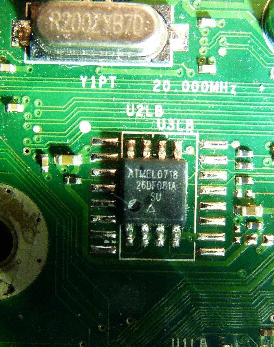

ich wüsste gerne, welche Aufgabe / Funktion das IC hat. Es hat ein SOP 8
Gehäuse (richtige Bezeichnung?) und sitzt auf einem Intel Motherboard
DG33FB.

Welche Funktion es hat, wird uns ohne weitere Details (Fotos,
vollständige Beschriftung) ein Rätsel bleiben.
Dafür können wir dir mit sehr hoher Wahrscheinlichkeit sagen, dass es in
der 18. Woche 2007 hergestellt worden ist. ;-)

OP #7283232
Wegen des schlecht lesbaren Aufdrucks, dachte ich, dass ein Foto nichts
bringt. Auf deine Reaktion hin habe ich es probiert und siehe da, das
Foto liefert mehr Informationen, als ich mit meinen Augen erkennen
konnte:
ATMEL 0718
26DF081A
Ein Googlen der zweiten Zeile brachte mir dann schon die Antwort auf
meine Frage: 8-megabit 2.7-volt Only Serial Firmware DataFlash Memory
Genau diese Angabe habe ich gesucht. Ich suche nämlich den BIOS-Chip und
hatte das Bauteil in Verdacht. Obige Angabe bestätigt meine Vermutung.
Ursprünglich dachte ich, ATMEL 0718 sei die Typenbezeichnung und die
zweite Zeile (die ich kaum lesen konnte) sowas wie eine Seriennummer.
Somit dachte ich, ATMEL 0718 würde schon genügen, um zu wissen, was der
Chip macht.
Danke also für deinen kritischen Hinweis :-)

Moderator Persönliche Seite #7283238
Bitte, war ja am Ende sogar zielführend. ;-)
Bei so großen ICs geht das mit der Beschriftung ja oft noch, bei den
kleineren brauchen wir dann hier im Forum unsere Spezialisten, die
selbst anhand der benutzten Fonts in den paar Buchstaben noch
herausfinden, was das da ist …
ps: Danke für das wirklich gute Foto. Wir sehen hier so oft matschige
Bilder.
