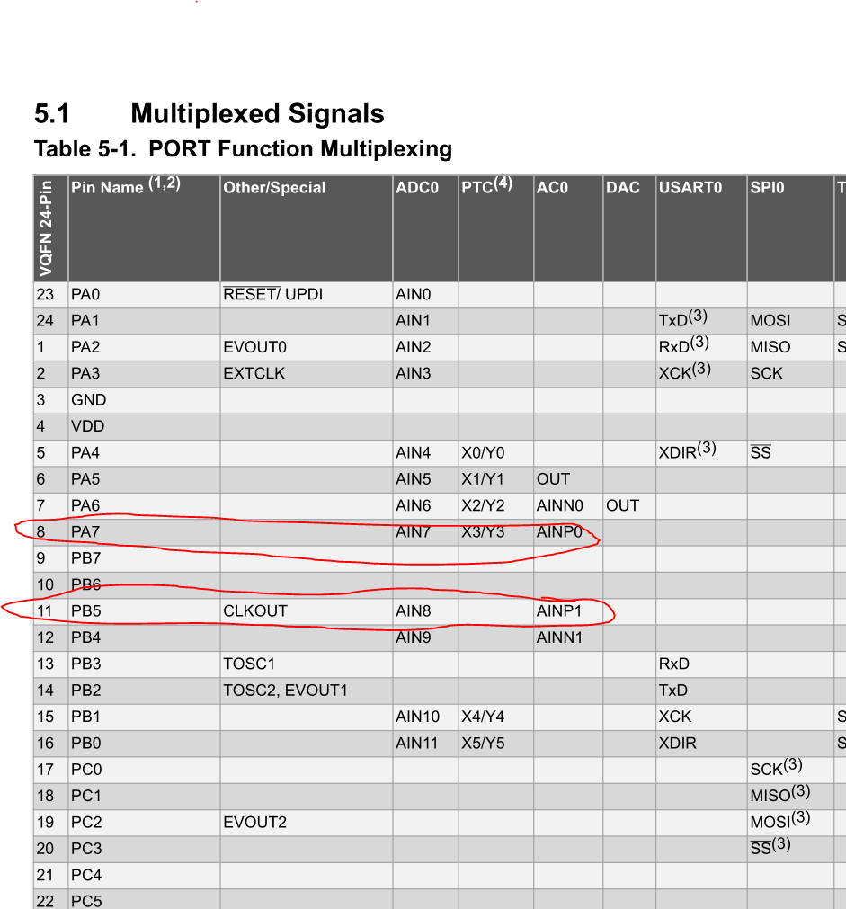

ADC und AC an einem PIN
Gast #6896392
Mal angenommen (bei einem ATTINY417) ich möchte ein Signal durch einen
ADC messen und durch einen AC vergleichen. Ist es möglich sogar den
gleichen pin zu nutzen? Oder wird sich beim multiplexen für eines
entschieden?
Wie schnell ist eigentlich der AC?
#6896440
Wozu soll das gut sein?
Wenn Du den Meßwert bereits hast, kannst Du ihn doch numerisch mit einer
Schwelle vergleichen. Dann kannst Du sogar eine Hysterese mit
einberechnen, damit das Ergebnis in der Nähe der Schwelle nicht ständig
zappelt.
Gast #6896449
>>zappelt.
Der AC soll als schnellen trigger dienen um etwas externes
einzuschalten. Ansonsten kann gemütlich durch den langsamen ADC der
spannungswert gemessen werden. Urpsünglich habe ich in meiner Schaltung
nur den ADC.. ich benötige aber etwas, was eher eine Reaktionszeit von <
10µs hat.
Aber die Frage ist, ist das ding tatsächlich auch so schnell :D
