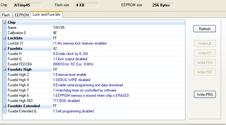

ich hab n paar Attiny 45 ausgegraben.
Und irgendwie passt da was nicht... In den Fusebit sind die überall mit
8Mhz eingestellt aber, wenn ich jetzt jede sekunde n I/O pin togglen
will dauert das fast 8 sekunden
$regfile "attiny45.dat"
$crystal = 8000000
Config Portb.4 = Output
Do
Toggle Portb.4
Waitms 1000
Loop
ich denke es wird noch irgendeine einstellung in den Fuse bits verdreht
sein,
wäre nett wenn einmal jemand reingucken würde
mfg felix
