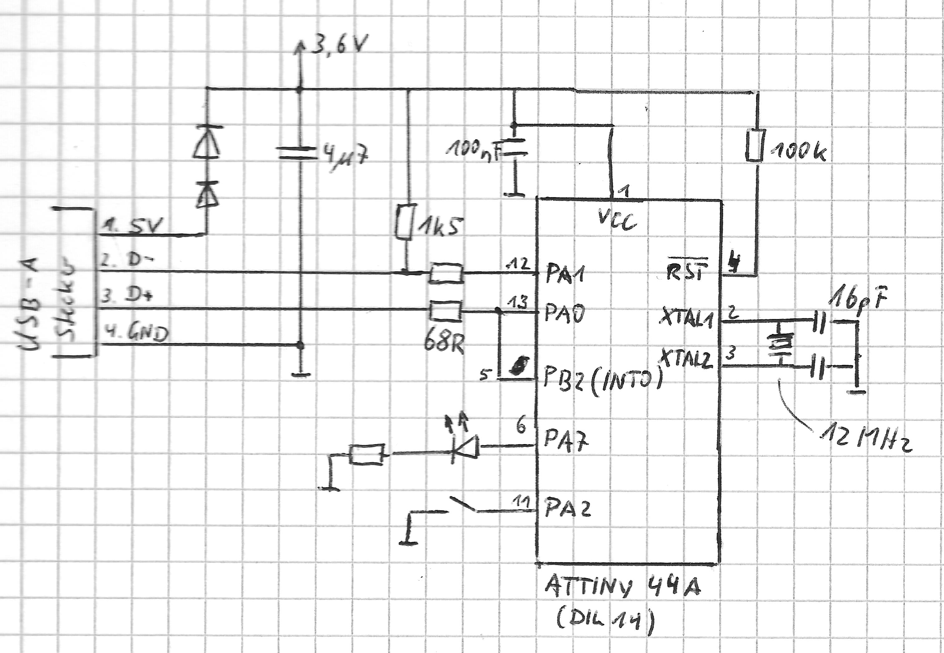

ich habe Probleme meinen Attiny44 mit V-USB zum laufen zu bekommen.
Das Gerät wird unter Windows nicht erkannt; der Controller läuft aber.
Meine Main-Funktion und die geänderte usbconfig.h sind im Anhang.
Außerdem habe ich mit einem USB Sniffer (UsbTrace) geschaut was
passiert(ebenfalls im Anhang). Leider hilft mir das alles nicht weiter,
da ich nur wenig bis garkeine Erfahrung mit USB habe.

Leider komme ich an diesem Punkt nicht weiter. Der Kontoller wird vom PC
nicht erkannt. (Unbekanntes Gerät angeschlossen) Teilweise mit
Fehlercode 43.
Der tiny läuft stabil auf 12.000MHz. Das habe ich bereits mit einem
Ausgang und einem Oszi getestet F=1,000Hz:
while(1)
    _delay_ms(500);
    PORTA ^=(1<< PA7);
Die Schaltung habe ich von Obdev.at und diversen Internetseiten
übernommen (siehe Anhang).
Die Beiträge hier im Forum habe ich schon durchstöbert, und verschiedene
Beispielprojekte habe ich auch schon ausprobiert (nur den Code auf meine
HW angepasst). Immer der selbe Fehler...
An welcher Stelle muss ich weiter suchen? Hardware?
Bitte um Hilfe!

1)Das ganze ist auf Lochraster aufgebaut mit ca 20cm USB Kabel. Mein
USBasp läuft aber auch mit 1,5m kabel ohne Probleme. Und schön ist die
Leiterplatte auch nicht (vom Routing her).
2)Die Deaktivierung des Watchdog war mein letzter Versuch das Ding zum
laufen zu bekommen. War aber auch erfolglos...

@ Jan S.
Ich hatte genau an der Stelle mal das gleiche Problem.
Probiere es mal nicht mit einem 1.5k, sondern mit einem 1k Ohm
Widerstand von +3.6V nach D- !
Du könntest auch einen 1M Ohm Widerstand von GND nach D+ legen.
Mein USBasp (mit PDI-Interface für die Xmega) funktioniert zum Beispiel
nicht an meinem USB 2.0 Hub, sondern nur direkt am USB-Port vom Laptop.
Es gab aber schon Fälle in denen die V-USB Geräte nur an einem USB-Hub
funktioniert haben da die Southbridge des Computers ein etwas anderes
Timing vom USB-Gerät erwartet hat.

Ich denke dass er einfach einen Schaltungsfehler gemacht hat, vielleicht
hat er einen Pin vertauscht oder das USB-Kabel war ein China-Kabel bei
dem rot und schwart zwar für +5V und GND stehen, aber die beiden anderen
Farben (weiß/grün) vertauscht sind ... war bei einem Kabel von mir mal
so.
Da kann man nur alles nachmessen und testen ob die Signale wirklich an
der richtigen Stelle rauskommen.

Danke für die vielen Infos!
Das habe ich ausprobiert. Macht leider keinen Unterschied. Habe auch 2k2
ausprobiert, weil man es in vielen Schaltungen sieht. Ebenfalls
erfolglos
Mike J. schrieb:
> vielleicht
Habe alles schon ein paar mal durchgemessen. Bei der Pinbelegung habe
ich mich an Wikipedia orientiert:
http://de.wikipedia.org/wiki/Universal_Serial_Bus#Farbkodierung_und_Pinouts
Die Belegung stimmt.
Außerdem habe ich gerade noch einmal einen anderen USB Sniffer
ausprobiert. Es kommt leider garnichts vom Controller hoch. Kein
Descriptor und der Rest dann sowieso nicht.
Könnte das an meinem Aufbau auf Lochraster liegen? Ich habe allerdings
auch schon Aufbauten auf dem Steckbrett (als Foto im internet) gesehen.
Meine Verdrahtung ist quasi Fädeltechnik, aber auch schon alles mehrmals
durchgepiept.
An welcher Stelle kann ich noch suchen? Tippt ihr mehr auf Soft- oder
Hardware?
Ich habe mir außerdem noch einmal die Interrupt-Beschaltung des Tiny44A
angesehen. Aber da ist auch alles per default korrekt eingestellt.
Grüße vom (nicht eingeloggten) Jan
> Hardware?
Also bei mir hatte es auch nicht beim ersten mal funktioniert.
Ich hatte mir das Custom-HID Beispiel genommen, auf meinen Controller
etwas umgeschrieben ... und es ging nicht.
Als ich dann das Originale Beispiel genau so verwendet hatte ging es
auch erst nach dem ich zwei Fehler aus meiner Schaltung entfernt hatte.
Ein normales V-USB-Gerät funktioniert bei mir auch an jedem USB-Port,
also direkt am Laptop und auch an jedem Hub.
Theoretisch sollte man 2.2k von +5v nach D- nehmen und 1.5k von +3.3V
nach D+ , es geht dabei um einen Strom von 2mA der fließen muss damit
das Gerät erkannt wird. Bei mir funktionierte es mit 3mA besser, das lag
vielleicht an der Southbridge meines PC's.
Kannst du einmal einen AVR mit dem Standardbeispiel aus der Quelle,
einem 12MHz Quarz, einer Minimalbeschaltung, mit stabilisierter 3.3V
Versorgung und wirklich nur dem USB-Anschluss aufbauen?
(also das was du momentan hast, nur mit 3.3V Regler und dem Beispielcode
von V-USB, meinetwegen auch das Custom-HID Beispiel in dem eine LED an
und ausgeschaltet wird, bzw. deren Status abgefragt wird)
Wenn du momentan keinen 3.3V Regler hast kannst du einen einfachen
Spannungsfolger aufbauen. [wie auf dem Bild im Anhang]

Hardwareaufbau mit stabilisierten 3,3V werde ich ausprobieren. Ist ja
kein großer Akt.
Von den Standardbeispielen habe ich die HID Mouse ausprobiert. Selbes
Fehlerbild. Daher vermute ich eigentlich ein Hardware Problem.
