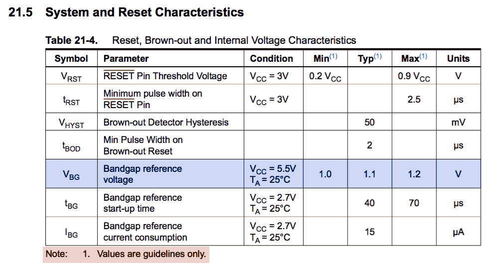

Da die interne Reverenz Spannung eine Abweichung von 1,0 bis 1,2 Volt
haben kann habe ich diese auf die 1.029 Volt angepasst und hatte exakt
dasselbe Ergebnis wie auf mein Multimeter: 3,80 Volt. Als ich die

#4731064
John schrieb:
> s gilt nur für eine konstante Versorgungsspannung von 5,5V bei
> konstanter Umgebungstemperatur von 25°C.
> Und diese Angaben sind auch nur "Richtlinien".
Ist zwar richtig, erklrät aber nicht die Abweichung von 0,5 V

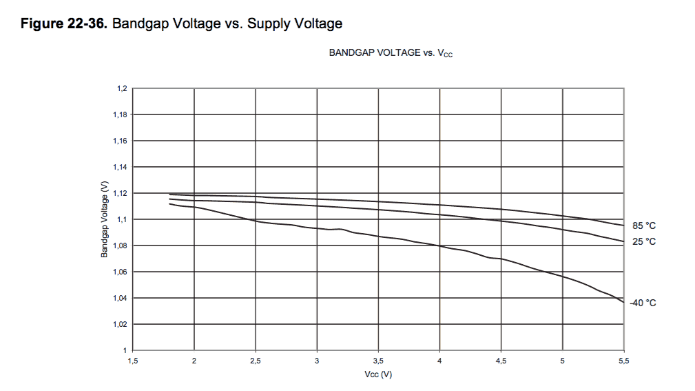

Gast #4731108
Also bei mir sieht es gut aus (die 1. Version, die 2. mit
Spannungsteiler habe ich nicht probiert): auf 5.0 V eingestellt, ergibt
sich bei Ucc= 3.3 V ein Wert von 3.28, bei 3.0 einer von 2.98;
ATtiny85-20PU, Revision B von 1351, ein alter von 0739 verhält sich fast
gleich. Es ist ein ganz simpler Steckbrettaufbau, Systemtakt 1 MHz.
Gast #4731162
In der Formel Ubg so angepasst, dass sich bei Ucc= 5.00 V eben auch ein
Resultat von 5.00 ergibt; bei dem Exemplar von 1351 ist das z.B. 1.089
V.
