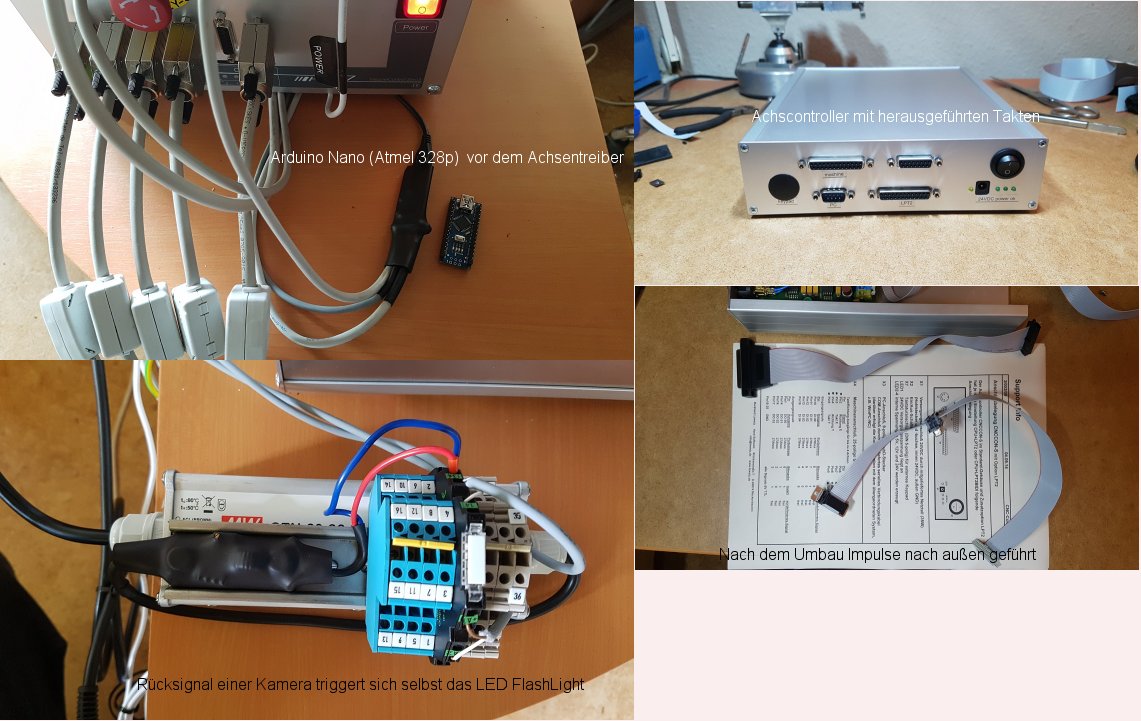

ich habe für ein XYZ Positioniersytem den Atmel328p im Einsatz, dieser
zählt in Echtzeit die Inkremente auf der XZ Achse. Das klappt wunderbar
auch bei schnellen Bewegungen bis hin zu 1Mhz.
Nun verwende ich dafür die Interrupt unterstützten Eingänge D2 und D3
leider Gottes fehlt mir ein dritter Interrupt -Eingang.
Welcher Microcontroller in der Leistungs und Größenklasse könnte diese
Aufgabe mit 3 Interruptleitungen liefern =?
Vielen Dank für Hinweise.
 Karsten Schulz

Danke für eure Antworten, ja ich glaube 3 Achsen gleichzeitig
geht nicht gut, es fährt aber immer nur eine.
Ich glaube auch das es dann besser ist 3 Atiyn85 einzusetzen die von
einem
328p gesteuert werden , 328p weil damit kann man via FTI (Arduino Nanao)
ein super Interface rs232 einhängen ohne Treibers usw.. man muss ja mit
dem
Achsencontroller zur Parametrierung "reden".
Eigentlich fehlt mir der Rechner Zwischen Atiny's/Mega's  und dem
RaspberryPi
Einen 500Mhz Microchip mit zig Ios.. gibt es nicht so wirklich.
Es sei denn ich packe mal den Raspbery-Nano aus..
danke der Hinweise
  Grüße Karsten
    www.FlexxVision.de
