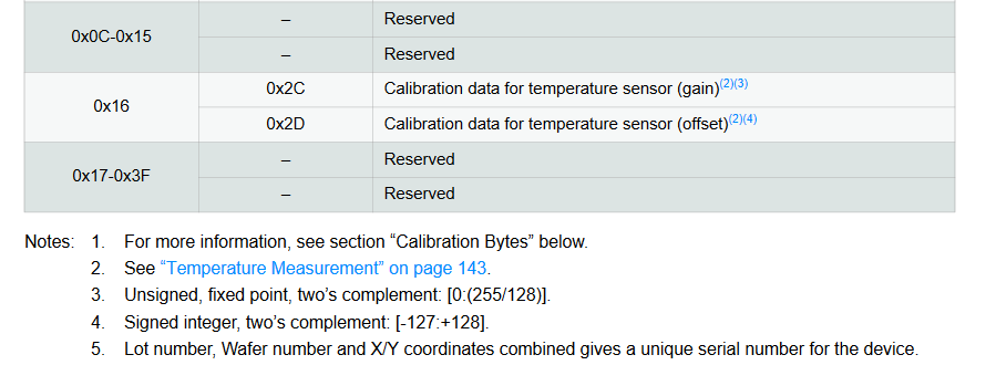

H.Joachim S. schrieb:
> Wie interpretiert ihr die Angabe zu gain?
Anders. Konkreter: garnicht. Da gibt es nix zu "interpretieren", man
kann direkt mit den Werten rechnen, exakt so wie sie in der signature
row stehen. Genau deswegen stehen die nämlich genau so da drin, wie sie
drin stehen, optimiert darauf, dass man mit möglichst geringem Aufwand
an Arithmetik zu einem möglichst exakten Ergebnis kommt.
Die Erklärung der Binärformate der Kalibrierwerte dient nur zu einem
Zweck: es ergibt sich daraus das Binärformat des Endergebnisses der
Rechnung. Das muss man nämlich kennen, um dieses Ergebnis richtig
interpretieren zu können. Denn das (und nur das) bedarf einer
Interpretation.
Spannend ist allerdings eine Sache: ist der Offset vor dem Skalieren
anzuwenden oder danach? Mathematisch wäre beides möglich, welche
Variante hier gewählt wurde, steht nicht in dem Auszug, den du gepostet
hast, aber vermutlich auf der in note 2) zur Lektüre empfohlenen Seite
143 des Datenblattes.
Ich hätte die wirklich gern gelesen, allein: in deiner grenzenlosen
Weisheit hast du es für überflüssig gehalten, den exakten Typ des Tinys
anzugeben, scheinbar glaubst du, es gäbe nur einen Einzigen. Dem ist
aber überraschenderweise definitiv NICHT so!
Da ich nun aber keinen Bock haben, einige Dutzend Datenblätter zu
durchforsten, bleibt's halt, bis ich selber mal das Problem habe, dann
kann ich immer noch diese Seite 143 lesen und dann hoffentlich den
Offset richtig anwenden...
Ich kann diesbezüglich leider nichts im Datenblatt finden, der
ATtiny2313A hat nicht einmal einen Temperatursensor...
Ohhh, du redest von anderen ATtiny? Für konkrete Hilfe wäre ein
konkreter Typ sicherlich hilfreich. ;)
Um trotzdem noch etwas hilfreiches beizutragen: (reine Vermutung da ich
nicht im Datenblatt nachsehen kann weil du den genauen Typ ja nicht
angegeben hast)
gain = calibration_byte / 255
In deinem konkrete beispiel also
gain = (0x85 = 133) / 255 = 1,0390625
> angegeben hast)
Das ist nun definitiv falsch, soviel zumindest gab ja schon der
gepostete Auszug des DB her...
Tipp: Das Binärformat ist so gewählt, dass sich ein Faktor zwischen 0 .0
und knapp unter 2.0 ergeben kann, wenn man den gesamten möglichen
Wertebereich des Kalibrierungsbytes überstreicht. Sprich: der Divisor in
deiner Formel muss 128 heißen.
Aber wie schon gesagt: Es ist völliger Unsinn, an den
Kalibrierungswerten rumzuwerkeln. Die sind in einem Format abgelegt,
dass es erlaubt, mit möglichst wenig rechenzeitfressenden Operationen
vom ADC-Wert zum Endwert zu kommen. Erst der ist dann zu
"interpretieren". Bei dem Binärformat des Gain-Kalibrierungswertes
bedeutet das: Das Ergebnis der Multiplikation von ADC-Wert und
Gain-Konstante ist um ein Bit nach links zu schieben, wenn man den
Integer-Teil des Ergebnisses und den fraktionalen Teil in getrennten
Bytes haben möchte.
Noch ein Tipp: längst nicht immer ist das überhaupt nötig. Wenn die
Temperatur z.B. wiederum nur in irgendeine Regelung als Faktor eingeht,
muss man diese Schieberei nicht unbedingt machen. Das hängt dann
wiederum von der Gleichung der Regelstrecke ab, ob das sinnvoll ist oder
nicht. Meistens ist es das nicht, denn das fügt keine Information hinzu,
erhöht aber die Anzahl der zu verarbeitenden Bits um eins. Kurz:
Schwachfug.
> Gestört hat mich "unsigned ... two's complement" (und dafür spielt es
> auch keine Rolle, um welchen Typ genau es geht.
Der Typ spielt in diesem Zshg. tatsächlich keine Rolle, der war nur
nötig, um die vermaledeite Seite 143 aufstöbern zu können. Ist mir
übrigens immer noch nicht gelungen. Ich hatte nämlich sowieso schon auf
Tiny 441/841 getippt, allerdings sieht mein DB dazu einigermaßen anders
aus als deins. Ich habe wohl noch die gute alte Atmel-Ware...
Wie auch immer:
> Mit A2D*133/128 Korrektur passt es erstaunlich gut zu den Ergebnissen
> eines LM75
Und ist trotzdem sehr wahrscheinlich noch falsch. Hier kommt das "two's
complement" in's Spiel, was dich (vollkommen zu Recht) irgendwie gestört
hat, weil es eigentlich im Kontext einer "unsigned"-Zahl keinen Sinn
ergibt. Hier aber wohl schon...
Selbiges gilt auch für den Offset. Man beachte den Wertebereich:
-127..+128: hoppla, wer da nicht stutzig wird, dem ist echt nicht zu
helfen...
Vermutlich ergibt sich bei dir nur durch die Kombination der beiden
Fehler ein einigermaßen plausibles Ergebnis in einem engen Wertebereich
der Temperatur. Um das wirklich einschätzen zu können, wäre aber eben
diese Seite 143 so eminent wichtig. Denn es spielt für die
Fehlerbetrachtung schon eine enorme Rolle, ob der Offset mit zu
skalieren ist oder eben nicht...

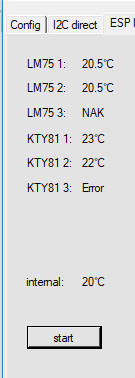

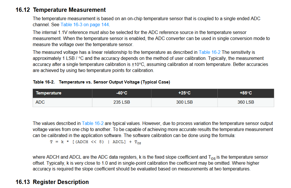

OP
http://ww1.microchip.com/downloads/en/DeviceDoc/Atmel-8495-8-bit-AVR-Microcontrollers-ATtiny441-ATtiny841_Datasheet.pdf
Messwert habe ich im Moment stabile 286, was nach obiger Formel
286*133/128-3 294K=21°C ergibt und perfekt zur gegenwärtigen Temperatur
passt. Sitzt auf der gleichen Platine wie der LM75, noch ohne
nennenswerte Verlustleistung auf der Platine.
Sinn des ganzen ist eigentlich, den LM75 überflüssig zu machen, habe
noch nie was mit den internen Sensoren gemacht.
Das mit den -127:+128 ist mir ehrlich gesagt nicht mal aufgefallen,
sowas überliest man. Ich denke, dass das ein Doku-Fehler ist.
Werde morgen mal ein paar weitere Platinen aufbauen und schauen wie das
dann aussieht.
