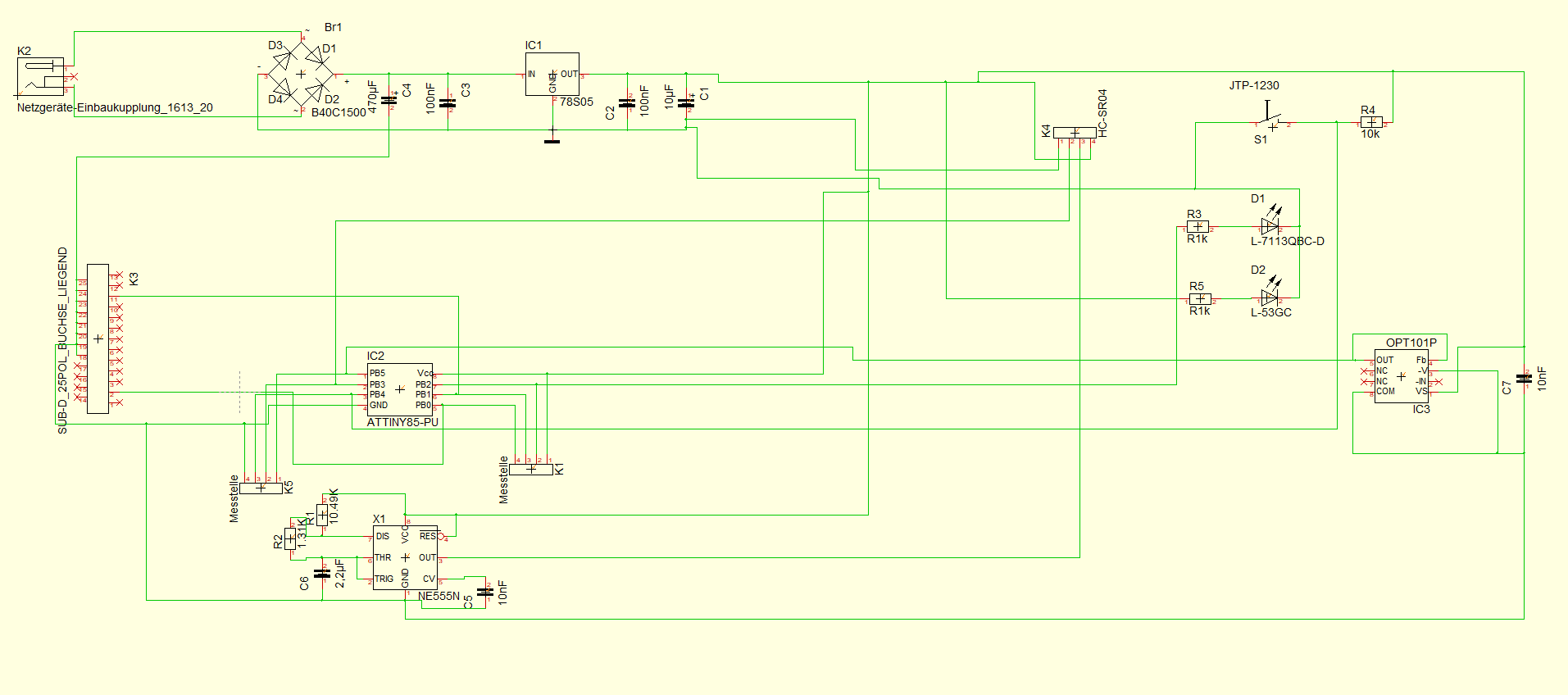

Hallo ich habe einen Helligkeitssensor OPT101 welchen ich mit einem
ATTiny85 einlesen will.
das Funktioniert auch in der Theorie.
Problem sobald es zu dunkel wird, stellt der Attiny seine Arbeit ein.
Also ein Blinken der LED auf zeit bzw. Taster Hört ebenfalls auf.
Quellcode ist hier zu Finden:
https://gitlab.com/attinyplatine/PlatineComplete
ich gehe davon aus, das es nur eine Kleinigkeit ist, und mir nur jemand
vom Schlauch runterhelfen muss :-D
Vielen Dank dafür schonmal
Gast #5461472
Es könnte ein Fehler im nicht gezeigten Quelltext sein.
PB5 ist normalerweise der Reset Eingang. Hast du die Reset-Disable Fuse
gesetzt?
Aber Achtung: Ohne Reset funktioniert die ISP Schnittstelle nicht mehr,
dann brauchst du einen High-Voltage Programmieradapter.
PS: Der Schaltpan ist grausam unübersichtlich und die Details der
"Messstelle" fehlen.

Gast #5461484
Das ist viel zu viel Quelltext, um ihn "mal eben" schnell per
Sichtkontrolle zu prüfen. Reduziere den Code auf ein minimal knappes
Beispiel, wo der Fehler noch auftritt.
Wahrscheinlich wird du bei der Schrittweisen Reduktion schon den Fehler
finden.
Was ist mit PB5, zieht deine Messstellen den Pin runter? Wolltest du ihn
als Reset-Eingang oder als I/O Pin nutzen?
Wir brauchen den Schaltplan oder detaillierte technische Daten der
Messstelle, um abzuschätzen, was sie mit den Leitungen anstellt.
