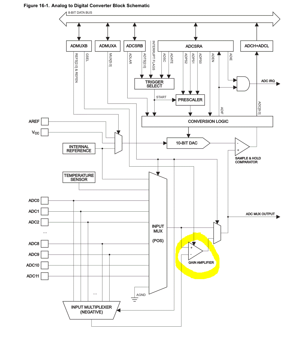

Der Attiny841, 85 uvm. bieten einen differentiellen ADC Eingang.
Leider schweigen sich die Datenblätter zu den Eigenschaften ziemlich
aus. Oder überlese ich etwas etwas? Hat jemand Erfahrung mit dieser
Funktion gesammelt?
Was mich insbesondere interessiert:
  - Wie gut ist die common-mode Rejection des differentiellen
Verstärkers?
  - Der Single-Ended Eingang hat eine Eingangskapazität von 14pF, da der
S&H Kondensator direkt mit dem Eingang verbunden ist. Der Differentielle
Eingang sollte gebuffert sein. Wie sieht es hier mit der
Eingangsimpedanz aus?
(Firma: matzetronics)
Steht doch im DB: 100MOhm.
> Funktion gesammelt?
Für meine Lötstation arbeitet der Verstärker mit 100-facher Verstärkung
und misst das Thermoelement des Kolbens. Das Wandlungsergebnis stimmt
recht gut mit den Spannungsangaben für des K-Element überein. AREF hier
ist 1,1V.
