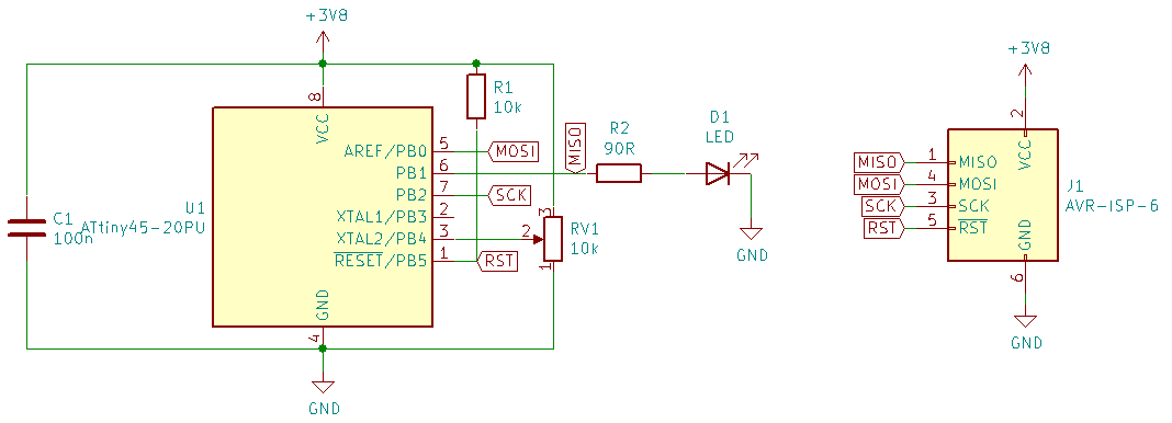

Ich möchte mit einem ATtiny45 eine Spannung messen und abhängig davon
eine LED ein- bzw. ausschalten. Programmiert wird er tiny mittels ISP.
Im Anhang ist die Schaltung zu finden.
Das Problem ist nun, dass am ADC-Eingang PB4 immer 0 gelesen wird.
Ich habe die Schaltung auch schon mit und ohne Kondensator an AREF
ausprobiert, und den ADC auch laut Datenblatt dementsprechend
konfiguriert. Jedoch ohne Erfolg.

Hallo!
Du weisst schon, dass an PB4 ADC2 liegt?
Dann solltest Du auch die richtigen ADC-Kanal auswählen.
http://ww1.microchip.com/downloads/en/devicedoc/atmel-2586-avr-8-bit-microcontroller-attiny25-attiny45-attiny85_datasheet.pdf
Man findet im Datenblatt unter "Table 17-4 Input Channel Selections" die
richtige Zuordnung:
ADC2 (PB4): MUX[3:0] = 0010
Es lohnt sich also das Datenblatt auch zu lesen!

Roland K. schrieb:
> OK, habe den Fehler:
> PB4 hat den Wert 4 im Headerfile.
> Beim ADC muss ich aber den Wert 2 verwenden.
> Dachte PB4 hat den Wert 2.
Ach, da wurd ja PB4 übergeben in der ADC-Routine, das war mir gar nicht
aufgefallen. Ist natürlich Quatsch, da muss das ADC2 rein, das Karl
angesprochen hatte ;)
OP
Habe meine read-Funktionen nun angepasst und als Übergabewert verwende
ich jetzt eigene Konstanten mit den richtigen Werten.
Danke für die Hilfe!
