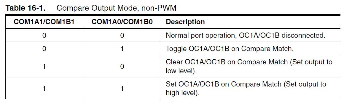

ich habe da mal eine Frage zum Toggle OC0A on Compare Match beim Attiny
(Attiny 13a im speziellen):
Ich möchte OC0A und OC0B beim Compare Match toggeln lassen, soweit kein
Problem, nur sollen die beiden gegenläufig toggeln, also wenn der OC0A
Pin high ist soll OC0B low sein und umgekehrt.
Gibt es eine "saubere" Möglichkeit den OC0A oder OC0B vorab auf einen
anderen Zustand zu setzen? Also irgendetwas besseres als z.B. den OC0A
auf togglen zu setzen TCCR0A |= (1<<COM0A0), dann einenmal den Compare
Match zu erzwingen TCCR0B |= (1<<FOC0A) und anschließend erst den TCCR0A
|= (1<<COM0B0) zu aktivieren?

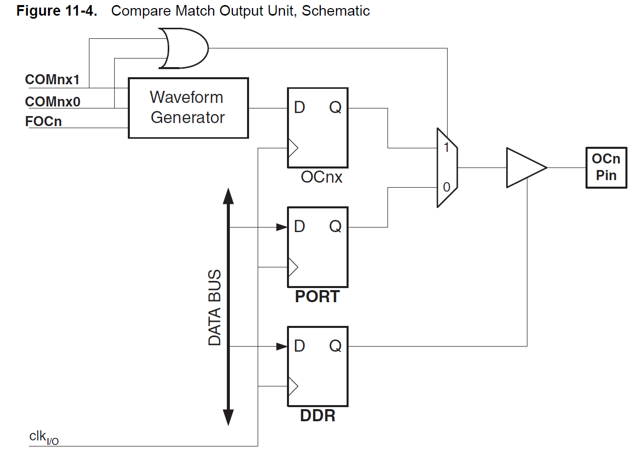

Gast #5662141
Auf Seite 63 im Datenblatt ist eine Zeichnung die erklärt, das sobald
der Pin als OCnx benutzt wird er vom normalen PORT Register abgekoppelt
wird...

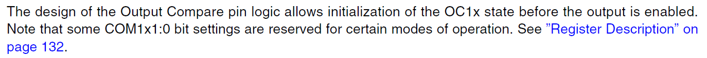

Gast #5662209
Also ich dachte auch, dass FOC genau dafür gedacht ist. Einen ATtiny13
habe ich nicht, beim ATtin85 sieht es, in Assembler, so aus:
  ldi   tmp0,(1<<COM0A0)|(1<<COM0B0)|(1<<WGM01)
  out   TCCR0A,tmp0
  ldi   tmp0,(1<<FOC0A)|(1<<CS02)
  out   TCCR0B,tmp0

Ja, über den Satz "The design of the Output Compare pin logic allows
initialization of the OC0x state before the output
is enabled." bin ich auch schon mehrfach gestolpert, und darum ja auch
meine Frage. Ich gehe aber davon aus das Atmel damit meint, das man den
OC0x entsprechend setzen kann BEVOR er vom Port abgekoppelt wird, nicht
den direkten Registerzugriff auf OCnx. Auf besagter Grafik auf Seite 63
im Datenblatt hängt das Register ja auch garnicht am Datenbus, meine
Frage zielte dementsprechend darauf ab ob es eine Möglichkeit gibt den
Waveform Generator irgendwie direkter dazu zu bekommen die Register
entsprechend zu setzen als die eingangs von mir beschriebene mit dem
Force Compare Match (ob jetzt in ASM oder C geschrieben ist ja Wurst).

(Firma: Vescomp) #5662268
 Ich glaube doch, siehe Bild.
 Wenn Portbit log.1 ist, dann ist Gatterausgang auf log.1.
 Wenn DDRbit auch noch auf log.1 geht, dann ist OC1x Pin auch auf
 log. 1
 Ich kann es aber erst heute nacht prüfen.
Gast #5662271
>  log. 1
Und sobald man den OC Mode benutzt wird der Wert aus Ocnx benutzt und
nicht der aus dem Portregister.

Gast #5662381
Marc V. schrieb:
>  Natürlich ist das nicht so, der Portregister wird in OC Mode einfach
>  nicht benutzt.
Und genau darum eignet sich das setzen des PORTS nicht um den Wert beim
Togglen über OC0x zu beeinflussen.
Das OCnx Register und der Port sind 2 verschiedene Sachen die nur
zufällig auf dem gleichen Pin ausgegeben werden, aber immer nur eines
von beiden und gegenseitig beeinflussen können die sich demnach auch
nicht.
Also ist es absolut egal was im Port steht wenn man auf OC Mode
umgeschaltet hat.
#5662456
Tim T. schrieb:
> Marc V. schrieb:
>>  nicht benutzt.
So ein Quatsch. Man setzt erst das Bit in PORTx auf den gewünschten
Anfangswert und schaltet dann die Funktion "Toggle On Compare Match"
ein. Und schon fluppt das. Nachdem man das Toggeln aktiviert hat, kann
man den Pin-Zustand natürlich nicht mehr ändern. Muß man aber auch
nicht.
Gast #5662489
> nicht.
Also dann eben ein Minimalbeispiel damit auch du es siehst:
 DDRB = (1 << DDB0);
 PORTB = (1 << PB0); // Hier geht PB0 auf High
 TCCR0A = (1 << COM0A0) | (1 << WGM01); // Und hier geht PB0 wieder auf Low
 while(1);
 return 0;
Pack ne LED an PB0 und stelle fest das PB0 low ist!
