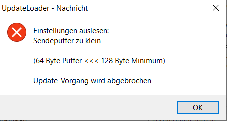

ich versuche gerade zum ersten Mal mittels des Bootloaders FastBoot von
Peter Dannegger einen ATTiny85 zu programmieren.
Nach üblichen Anfangsproblemen sitze ich nun an der folgenden
Fehlermeldung fest, wenn ich mit UpdateLoader die Hex file aufspielen
möchte: Sendepuffer zu klein.
Meine Fuses sind die folgenden: efuse: FE hfuse: DF lfuse: FF
Aber ich denke, die sollten schon richtig sein.

Gast #5935915
ich habe eine Lösung gefunden, und ich möchte sie teilen falls jemand
Mal auf diesen Thread stoßen sollte.
Offenbar hatte ich nicht den neusten Build von UpdateLoader. In der
Version 2.2.5 taucht der Fehler zwar auch auf, ist aber dort nur eine
Warnung.
Das flashen funktioniert trotzdem problemlos.
