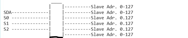

ich arbeite zur Zeit an einem großen I2C-Bus, bei diesem Bus ist es
unvermeidbar, dass es Slaves mit der gleichen I2C-Adresse gibt.
Die Slaves sind ICs der Baureihe ATTINY 85.
Mein erster Ansatz war das ganze über einen MUX zu steuern, d.h. ein 1:8
MUX schaltet zwischen den verschiedenen Ports durch, auf welchen die
Slaves mit der selben Adresse sind:
Aufbau: siehe Bild im Anhang
Der Ansatz ist geprüft und funktioniert. Meine Frage an dieser Stelle
ist, ob man die I2C-Anbindung mittels eines Logikgatters steuern kann.
Das kann man sich folgendermaßen vorstellen: Der ATTINY hat, bei meiner
Betriebsart, noch zwei unbelegte, nutzbare Pins. Ich würde an diese Pins
eine Leitung zu meinem Master legen, welcher dann über die Leitungen die
Zahlen 0-3 binär an den Slave übergibt. Slave_1: Adr. 5 aktiviert I2C
nur, wenn an den beiden Pins die Zahl 2 anliegt, Slave_2: Adr. 5
aktiviert den I2C nur, wenn an den beiden Pins die Zahl 3 anliegt, etc.
Ist das überhaupt möglich, eine Aktivierung des I2C-Busses über zwei
Interrupts an den Eingängen des Attiny's zu verwirklichen? Oder "hören"
bei dem Aufruf der Adresse immer alle Slaves zu, egal ob deren binäre
Nummer an den Pins anliegt und "antworten" dann alle gleichzeitig mit
dem ACK-Bit?
Ich weiß, dass es möglich ist die I2C-Adressen auf 10-Bit zu erweitern,
ich möchte dies aber an dieser Stelle zu vermeiden.
Gast #6084489
Alle Slaves warten darauf, dass sie ihre eigene Adresse empfangen.
Diejenigen, die sich angesprochen fühlen, antworten mit ACK, die anderen
halten ihre Füße still.
Deine eigentliche Frage kann ich nicht beantworten, weil mir nicht klar
ist, was du mit "aktivieren" meinst.

Gast #6084512
Damit kannst Du doch I²C umsetzen wie es dir passt.
Wenn Dir wirklich die 112 möglichen Adressen nicht reichen, definiere
Subadressen.
Die Tinys müssen sich ja nicht sklavisch an die I2C Spec halten.
Sehr großer I²C Bus hört sich nach sehr großen Leitungskapazitäten an.
Sicher das I²C das Mittel der Wahl ist um Deine Anforderungen zu
erfüllen?
Und wie erkennt das Logiggatter die Richtung?
Analogschalter würde gehen, wenn die der TCA9548 nicht gefällt.
#6084514
Bei MCs als Slave kannst Du einfach das 1. Datenbyte als 2. Adreßbyte
auswerten.
Ich bezweifle allerdings, daß man 768 Slaves parallel zuverlässig zum
Laufen bringen kann. Schon 128 Slaves halte ich für gewagt.
Gast #6084527
Naja, könnte man z.B. mit einem 4051 sofort genau so umsetzen. Besser
wäre natürlich ein spezialisierter I2C-MUX. Warum also machst du es
nicht einfach so?
Alles andere wird nur aufwendiger und weniger zuverlässig.
