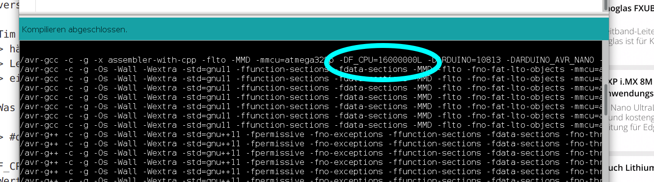

F_CPU muss mit der tatsächlichen Taktfrequenz überein stimmen, weil der
Wert verwendet wird, um Baudraten und Timings zu berechnen. F_CPU wird
normalerweise nicht im Quelltext eingestellt (dann ergibt sich nämlich
die Frage: in welchem Quelltext?), sondern per Kommandozeilenparameter
an den Compiler übergeben. Auch bei Arduino.

Gast #6830338
interessante Diskussion, da muss ich offenbar noch einiges überdenken...
Trotzdem nochmal zur ursprünglichen Frage:
Stefan schreibt (Beitrag oben mit dem Screenshot der Compiler-Ausgabe),
dass man die CPU-Frequenz dem Compiler mitteilen muss statt sie irgendwo
in den Code zu schreiben. Das ist sicher richtig.
Aber wie mache ich das in der Arduino-IDE?
Und wie bekomme ich die Ausgabe, wie sie im Screenshot gezeigt wird? Ich
habe zwar in den Einstellungen die "Ausführliche Ausgabe" aktiviert,
bekomme aber nicht angezeigt, das dem Screenshot ähnelt. Jedenfalls
finde ich nichts über die verwendete CPU-Frequenz und andere
Compiler-Optionen.
Gast #6830371
Da steht die Frequenz, wie auch die Fuses, in der betreffenden
boards.txt Datei.
Für manche Boards sind darin auch Menüeinträge definiert, um die
Frequenz in der IDE auswählen zu können.
Die Datei kann man ändern.
Sollte aber besser eine boards.local.txt daneben legen, welche die
unerwünschten Parameter überschreibt und neue hinzufügt.
