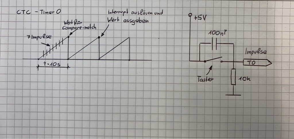

Hallo Freunde,
ich stehe gerade vor meinem ersten CTC-Timer Projekt.
Ziel ist es, die Anzahl der Impulse, welche vorerst von einem Taster,
später von einem Sensor kommen, in einem bestimmten Zeitinvervall zu
zählen. Der gezählte Wert soll dann mittels Interrupt abgefragt werden.
Das Zeitintervall soll immer das gleiche sein. -(10sek.)
Für mich scheint der CTC-Timer0 dafür geeignet.
Nun zu meiner Frage...
Ist es möglich bzw. sinnvoll das Projekt mittels CTC-Timer0 zu
realisieren oder gibt es hierfür bessere, einfachere Lösungen?
Verwendet wird ein Arduino Uno mit einem Atmega328P. Der Code wird in C
geschrieben.
Zum besseren Verständnis befindet sich ein Foto vom Konzept im Anhang.
Danke schonmal im Voraus!
Werden den thread natürlich auch aktualisieren und meine Fortschritte
posten.
Gast #5616502
Mal in deinem Tasterschaltbild erst mal da Punkte, wo Verbindungen
herrschen sollen. Aber egal wie, die 100n sind so nicht richtig.
Zur Software: Ja, kann man so machen. Du musst halt irgendwie das
10s-Raster generieren und dann den Zählerstand festhalten/ausgeben und
zurücksetzen für den nächsten Zyklus. Dafür sind die Timer da.
Wenn die 10s möglichst exakt sein sollen, dann such dir einen passenden
Quarz aus, der auch eine brauchbare Teilung auf 10s zulässt.

Gast #5616535
Und wo siehst du bzgl. der Verschaltung des Kondensators, bis auf den
fehlenden R2, den prinzipiellen Unterschied zur Schaltung im Artikel
Entprellung: Einfacher Taster?
Ob der Eingangspegel durch den Kondensator gegen VCC oder Gnd
stabilisiert wird, ist doch hier völlig nebensächlich.

OP #5616768
Danke für die raschen Antworten!
Das Thema mit dem Taster hab ich schon gelöst.
Nun zum Sensor:
Es handelt sich um einen IPM 165 welcher innerhalb einer Bandbreite von
60Hz bis 11kHz arbeitet. Diese Bandbreite werde ich auch ausnutzen. Um
diese wie gewünscht nutzen zu können, beträgt jedes Zeitintervall knapp
25ms.
In diesem Intervall möchte icht meine Impulse zählen.
Der OCR0A Wert (also der Wert an dem der CTC wieder auf null geht)müsste
sich ja anhand des Zeitintervalls von 25ms berechnen lassen. Liege ich
hier noch richtig?
MfG

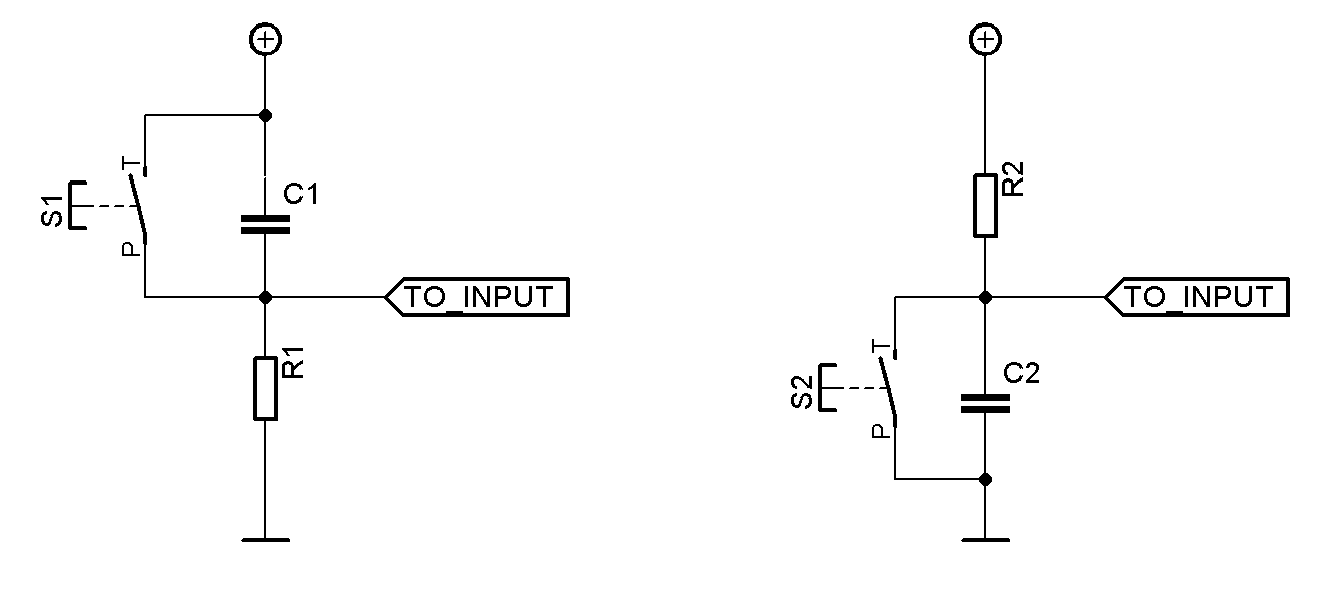

Ich habe die Anordnung der Bauelemente für die Gegenüberstellung von
Gregors und Wiki Version etwas angeglichen, den bereits angemahnten
Verbindungspunkt links nachgetragen und den Strombegrenzungswiderstand
rechts weg gelassen.
Sorry, aber ich sehe den prinzipiellen Unterschied zwischen beiden
Schaltungsvarianten nicht.
Du hast ja recht, wenn da die Punkte gewesen wären. Die kann man sich
dann irgendwo denken oder auch nicht.
