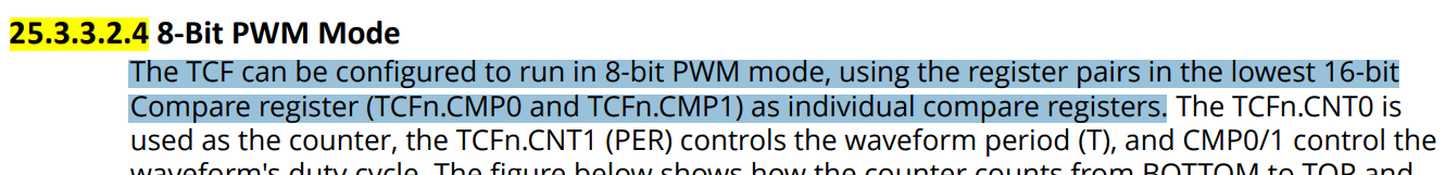

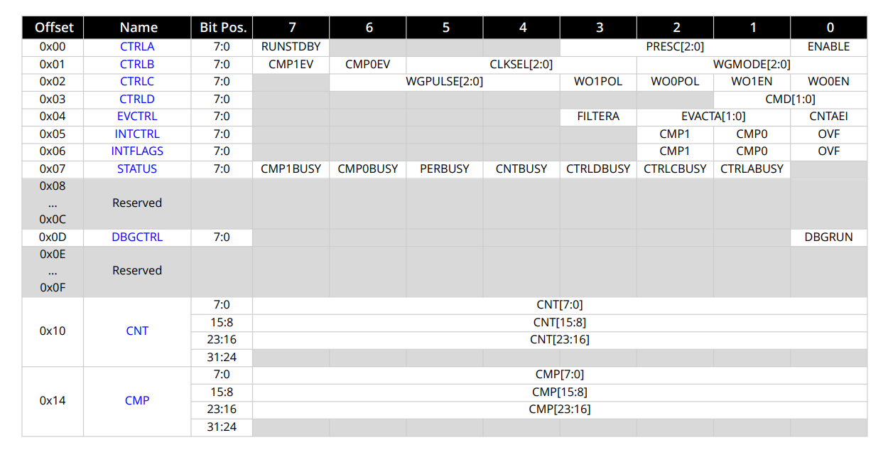

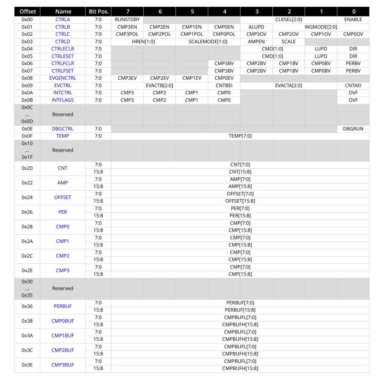

Vielleicht verstehe ich etwas falsch, aber meiner Meinung nach gibt es eine kleine Diskrepanz bei den Bezeichnungen für den TCF. Beim TCE ist alles in Ordnung, alles ist konsistent: die Compare Register CMP0, CMP1, CMP2, CMP3 gibt es tatsächlich. Aber beim TCF gibt es nur das CMP, und deshalb frage ich, ob die Bezeichnungen CMP0 und CMP1 nicht irreführend sind.
https://ww1.microchip.com/downloads/aemDocuments/documents/MCU08/ProductDocuments/DataSheets/AVR16EB14_20_28_32-Prelim-DataSheet-DS40002522.pdf
