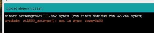

habe heut nun mal mit dem W5100 gespielt, den Tag lang. Und muß sagen
ich verzweifle langsam... zu meinem Problem: Ich habe versucht dem
Shield einen kleinen Web Server aufzusetzen, wobei Mac Addi, IP stimmen
(statisch, auch im Router) bekomme aber leider nur eine Fehler Meldung
siehe Bild. Dabei ist es egal was ich versuche, es ist immer das gleiche
Ergebnis! Bitte helft mir, verzweifle so langsam, gerade auch das ich
seid Stunden versuche über verschiedene Foren mit der Suche etwas zu
finden aber nichts entspricht meinem Problem.
Danke schonmal im Vorraus!
Gast #3475149
Ich habe keine Ahnung von Arduino, aber der Fehlermeldung entnehme ich,
dass Dein Problem NICHTS mit dem Ethernet Shield zu tun hat, sondern mit
dem Programmieradapter stk500. Wobei mich das wundert, was hat Ardunio
mit dem stk500 am Hut? Ardunios werden doch per Bootloader programmiert,
oder irre ich?

OP #3475305
Mit annehmen meine ich das das Shield nix von der Kunfiguration (sprich
Mac Adresse und so weiter haben will) Erkennt auch nicht die
Ethernet.begin(anmerkung: hat keine Mac Adresse die vorgegeben ist). Mit
Addi meine ich die MAc Adresse und IP diese sind statisch(auch der
Router hat die Adressen bekommen damit diese bleiben, da sie sonst
dynamisch sind(was ich nicht will))! Mit Licht Zenarien meine ich das
ich verschiedene LED Sachen steuere wie ein Cube. Benutze das UNO Rev3
mit ATmega328 Chip!
Stefanus hat das problem erkannt was kat stk500 Fehler mit dem
Bootloader zutun?!

Stefanus schrieb:
> was hat Ardunio
Das ist in diesem Falle das Protokoll, welches zum flashen benutzt wird.
Wenn ich einen Arduino über AvrDude flashen dann sieht meine Zeile so
aus:
avrdude -c stk500v2 -p m2560 -P com17 -D -U flash:w:main.hex:i
Wenn du die ArduinoIDE über CMD startest, die Konsolenausgabe in der
ArduinoIDE einschaltest, dann müsste da zu beginn des Flashvorganges
auch so eine Zeile kommen, weil die ArduinoIDE auch AvrDude benutzt.
Über CMD starten könnte wichtig sein, weil die eingebaute Konsole der
IDE nicht genug Zeilen hat, so das du den Anfang eventuell nicht lesen
kannst.
Grüße
