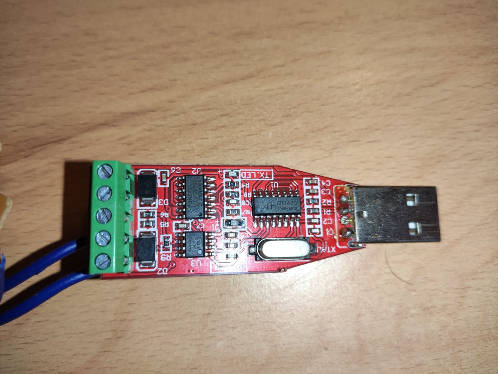

Versucht habe ich das mit einem RS485 Adapter (siehe Foto), dieser ist
an eine selbst gelötete kleine Leiterplatte angeschlossen, eine RJ10
Buchse an die das Tool kommt, an die andere die Platine, dazwischen
gehen dann Rx und Tx zu einem RS485 auf USB Adapter welcher dann an den
PC angeschlossen ist. Mit einem Serial Port Monitor bekomme ich z.B.
""FF00AA44" angezeigt.

Meine Frage ist nun welche möglichst kostengünstige Hardware ich
benötige, um mein Ziel zu erreichen. Von den selbstgebauten Teilen und
dem RS485 Adapter habe ich Bilder angehängt. Das Diagnosetool ist
ziemlich "komplex" muss regelmäßig mit einer speziellen PC Software
wieder freigeschaltet werden.

(Firma: fritzler-avr.de) #6012921
Mit DIESEM Adapter wirst du nicht wirklich RS485 senden können.
Der CH340 USB<->UART Chinesen IC hat kein TX Enable Ausgang.
Daher ist das mit einem Monoflop rangefrickelt.
(Es gibt sogar eine Variante ohne dieses Monoflop, das sieht dann auf
dem Oszi eher nach CAN aus statt RS485)
Je nach Baudrate kann der dann zu lange senden und die ersten
Antwortbytes verschwinden.
Nimm einne Adapter auf FT232 oder CP2102 Basis.
Leider kann ich dir keinen kaufbaren empfehlen, weil ich sowas selber
baue.
