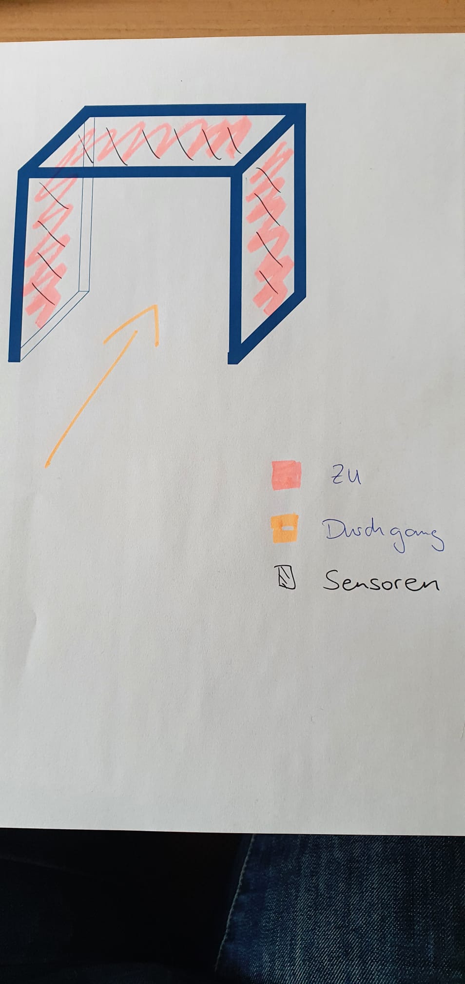

Hier mal ein gemaltes Bild meiner Vorstellung. Ja, zum dem genauen Pass
zu üben soll durch die Box geschossen werden können. Daher ist kein
Schalter an der Rückwand möglich.
OK, Lichtschranke tönt interessant. Kennst du eine welche mit einem
Wemos benutzt werden könnte und für eine solche Geschwindigkeit geeignet
ist?
Gast #7060226
> Wemos benutzt werden könnte?
Wie groß ist der Ball?
Wie viel größer muss die Kiste sein?
Die Durchgangslichtschranke (sowas gibt es im Maker-Bereich
nachgeschmissen), hat dann den Sender auf der einen Seite und den
Empfänger auf der anderen.
Sowas kann man mit einer (IR-)LED und einem Fototransistor aufbauen. Da
muss nur die Wellenlänge passen.

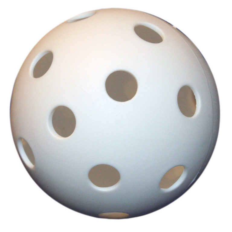

Also der Unihockeyball hat einen Durchmesser von 7cm und ist extrem
leicht (weiss mit Löcher, siehe Bild)
Die Kiste selber wird aus Holz gebaut und die Technik kann daher sehr
gut geschützt werden. Da der Ball sehr leicht ist ist auch die Masse
welche auf die Kiste geflogen kommt relativ gering. Die Stabilität
dürfte also nicht das Problem sein.
Hilf mir schnell? Maker Bereich? Welchen Typ einer Lichtschranke
könntest du mir empfehlen? Wäre diese mit Wemos und Tasmota handlebar?
Gast #7060264
So einen integrierten Empfänger für IR-Fernbedienungen, einen für 3,3V.
TSOP... heißen die häufig. Und als Sender eine IR-Led von etwa 940nm.
Die LED braucht noch einen Vorwiderstand von ca. 500 Ohm.
Man gibt der LED dann ein Signal passend zum TSOP (z.B. 38kHz), das mit
1kHz amplitudenmoduliert ist. Am Empfänger dann auf das ausbleiben der
1kHz Impule prüfen.

Was ist Unihockey? Muss man das kennen, wenn man
Mikrocontroller-Kenntnisse hat? Oder kennt das jeder, egal welche
Kenntnisse er hat? Für MICH zumindest wären ein paar grundlegende
Erläuterungen ganz hilfreich.
Den wie üblich salamischeibchenartig eintreffenden Detailschilderungen
entnehme ich, dass die Aufgabe darin besteht, ein helles, durchlöchertes
Objekt mit 7 cm Durchmesser beim Durchgang durch eine 14 cm x 14 cm
große Öffnung zu detektieren, wobei die Geschwindigkeit 40 bis 50 km/h
beträgt.
Selbst wenn das Objekt in ganzer Ausdehnung von 7 cm detektiert wird,
beträgt die Erfassungsdauer beim Durchgang durch die Öffnung 5 ms, wenn
ich mich nicht verrechnet habe.
Man bräuchte also mindestens 2, besser 3 Lichtschranken und eine
Ansprechzeit im Millisekundenbereich. Und man muss sicherstellen, dass
das helle, löchrige Objekt die Lichtschranke auch jeweils zuverlässig
abdunkelt.

> Wie wahrscheinlich ist es, dass die Fähigkeit, den Ball mit einer
> Genauigkeit von 2 x Ballgröße an eine spezifische Stelle knapp über dem
> Boden zu platzieren, die Torchancen im Spiel erhöht? Oder erhöht dies
> gar den Trainingsfrust, weil nur wenige Spieler es überhaupt schaffen?
Schon mal Dart gespielt?
Da ist die Fläche noch kleiner,
Im American Football kommen Pässe von guten Quarterbacks auch sehr
präzise an.
Da es sich hier nicht um Schulsport handelt (sondern um eine freiwilige
Teilnahme), wird jeder Spieler bei solchen Aufgaben immer versuchen,
besser zu sein als die anderen. Sowas nennt man Wettbewerb.
@Mumpitz: zwei Empfänger übereinander wären vermutlich gar nicht
schlecht.
Dannn würde zumindest eine Lichtschranke unterbrochen werden.

Die von mir oben zitierte Anordnung - ein DIY-Projekt - detektiert
zuverlässig Objekte mit ~6mm Durchmesser @ >340 m/s ...
