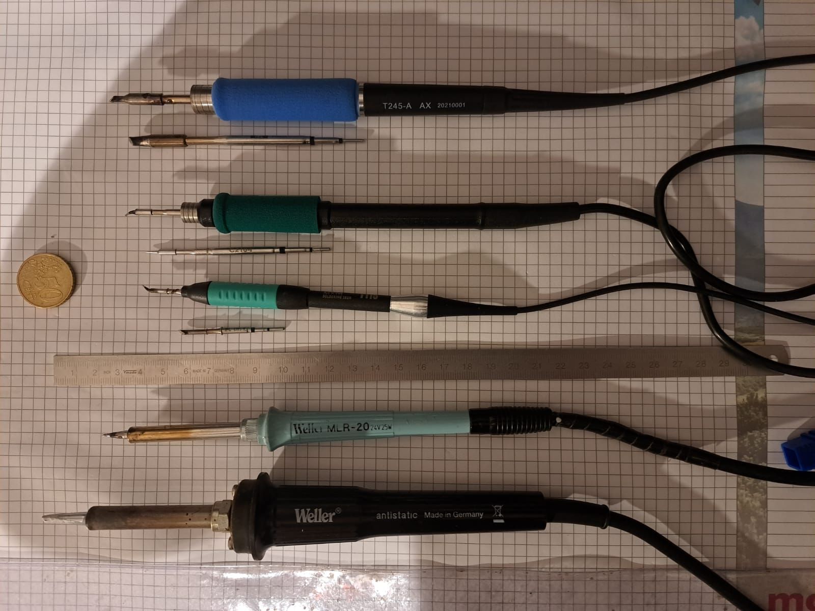

Die sind mechanisch nicht kompatibel, C210 ist deutlich kleiner als C245.
(ca. 73mm Länge statt ca. 100mm)
Du brauchst dafür einen anderen Handgriff (nämlich T210 statt T245).
C115 gibt es auch noch, aber das ist wirklich winzig, so eine Lötspitze ist unter 4cm lang.

Harald K. schrieb:
Thomas schrieb:
Vielleicht haben die aber auch C210 und C245 Spitzen vertauscht, glaube die sind von der Beschaltung her anderst.
Ja genau, Ein Verwechseln ist nicht möglich!
Im Anhang mal ein Foto das ich für einen anderen Thread gemacht habe. von Oben nach unten: T245, T210 und T115. Die zum Griff gehörende Spitze liegt jeweils unterhalb.
