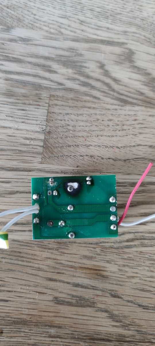

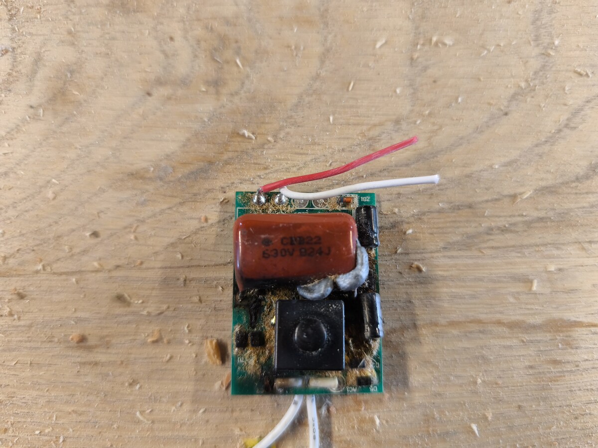

Hallo zusammen, mein Laser von meiner Kappsäge funktioniert nicht mehr. Auf der Platine konnte ich folgendes lesen CB22 630V 824J, der Kondensator ist defekt. Weiß jemand ob ich so eine komplette Platine irgendwo herbekommen kann? Folgende Infos habe ich vom Laser: Klasse 2 Wellenlänge 650nm Leistung<1mW
Danke schonmal vorab

So wie der Kondensator da aussieht drängt sich mir die Frage auf, ob der Laser den Defekt überlebt hat. Denn wenn das ein Kondensatornetzeil war und der Kondensator möglicherweise einen Kurzschluss hat, dann ist der Schaden größer...

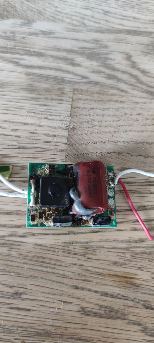

Leider nicht nur der, sondern die Platine ist auch stellenweise schwarz.
Daher nutzt alleine ein neuer Kondensator nichts

Da sehe ich keine Chance.
Du wirst entweder die Platine komplett reverse engineeren müssen neu abzeichnen in KiCad oder so, anfertigen lassen z.B. bei jlcpcb und alle Bauteile der alten Platine auf die neue umlöten müssen, defekte ersetzen,
oder du versuchst due schwarzen Stellen wegzukratzen, wenn da eine Leiterbahn mit runter muss muss man sie durch einen Draht ersetzen. Und dann kannst du den Kondensator und was noch so kaputt ist ersetzen.
Oder du findest günstig eine kaputte solche Kreissäge aus der du die Platine ausschlachten kannst.

geheimen Kappsäge Die Bildersuche mit Suchbegriff Laser hat das hier gefunden:
https://www.probois-machinoutils.com/de/laser-fuer-radiale-gehrungssaegen/7855-laser-fuer-gehrungssaege-scheppach-hm254-und-mst254-4046664082132.html Bild einzeln: https://www.probois-machinoutils.com/20095-large_default/laser-fuer-gehrungssaege-scheppach-hm254-und-mst254.jpg
Die Google-Suche erzählt dazu noch ungefragt: "Übersicht mit KI: Weitere Informationen The image shows an electronic circuit board, possibly from a small appliance or device. The board features several components, including a large rectangular capacitor labeled "C1922 630V 9043", a black integrated circuit, and other smaller components. The board has white and red wires soldered to it, and there are signs of heat damage or burning near the components, indicated by the dark, charred areas. The board is placed on a wooden surface. It's likely a component from a device that has malfunctioned, potentially due to electrical overload or failure. Based on the search results, it is unlikely to be a laser from a laser-guided tool. The capacitor's markings indicate it is rated for 630 volts, and the "9043" could be a date or batch code. The damage suggests that the board may have experienced a short circuit or power surge, causing the components to overheat and burn. AI responses may include mistakes."
Für 29,99€ kann man die Platine samt Laser kaufen, ein Händler in St.Nazaire an der Loire-Mündung in den Atlantik. https://de.wikipedia.org/wiki/Saint-Nazaire

Wie schon geschrieben wurde, sehr wahrscheinlich ist Dein Lasermodul aus Solidarität gleich mit gestorben.
