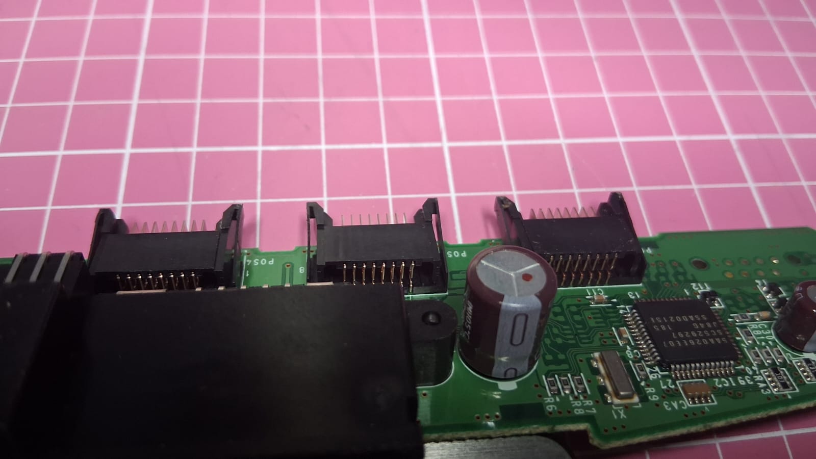

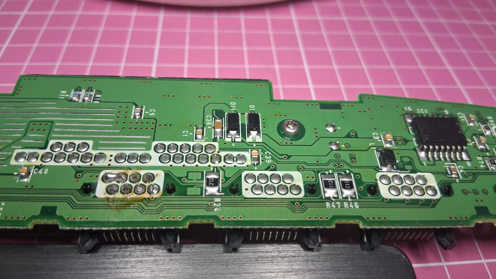

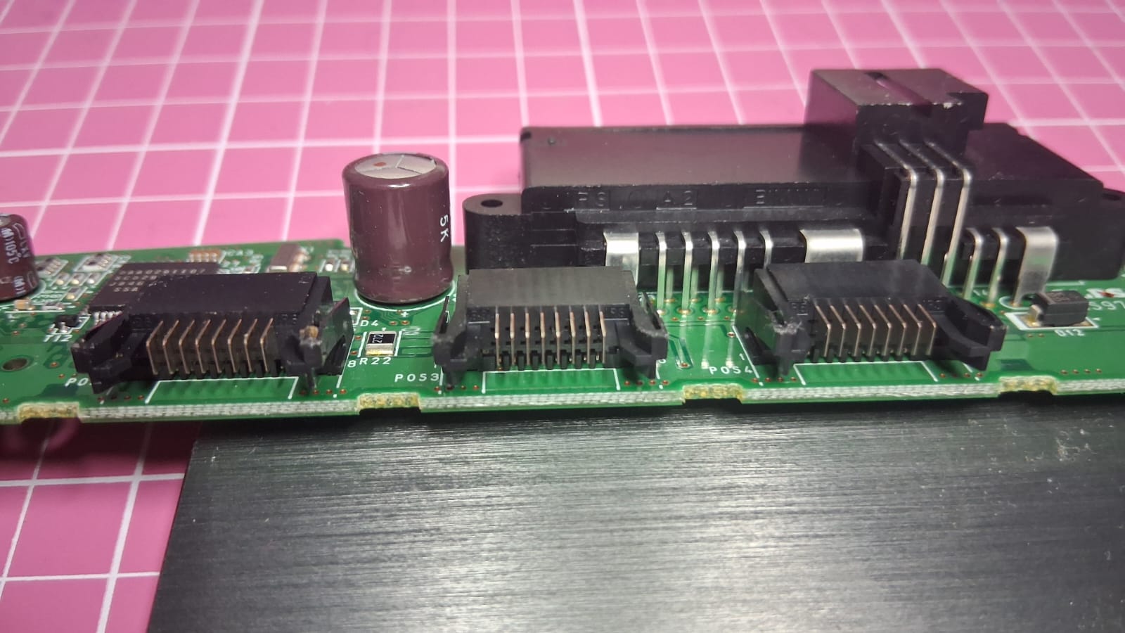

hier mal ein Bild von dem Gegenstück was auf der Platine ist

Und was ist jetzt mit dem Kontaktmittenabstand? Was sollen diese 0,46 Irgend-etwas-Einheiten in Millimetern bedeuten? Was steht alles auf Stecker/Buchse drauf?
auf dem Stecker bzw Buchse steht nichts drauf. Hab Ich auch schon nachgesehen. Und den Kontaktmittenabstand habe ich so berechnet wie es geschrieben wurde von dir Das wären 1,340mm geteilt durch 3 un da kommen bei mir 0,446mm raus

Was hast du da gemessen? Es geht um das gelbe Maß. Wenn der gesamte Stecker 13,6 mm lang ist, beträgt der Kontaktabstand nie und nimmer 0,446 mm. Grob geschätzt werden von den 13,6 Millimetern etwa 8,7 mm für die 8 Signalkontakte genutzt, gemessen von Mitte des ersten zur Mitte des letzten.
