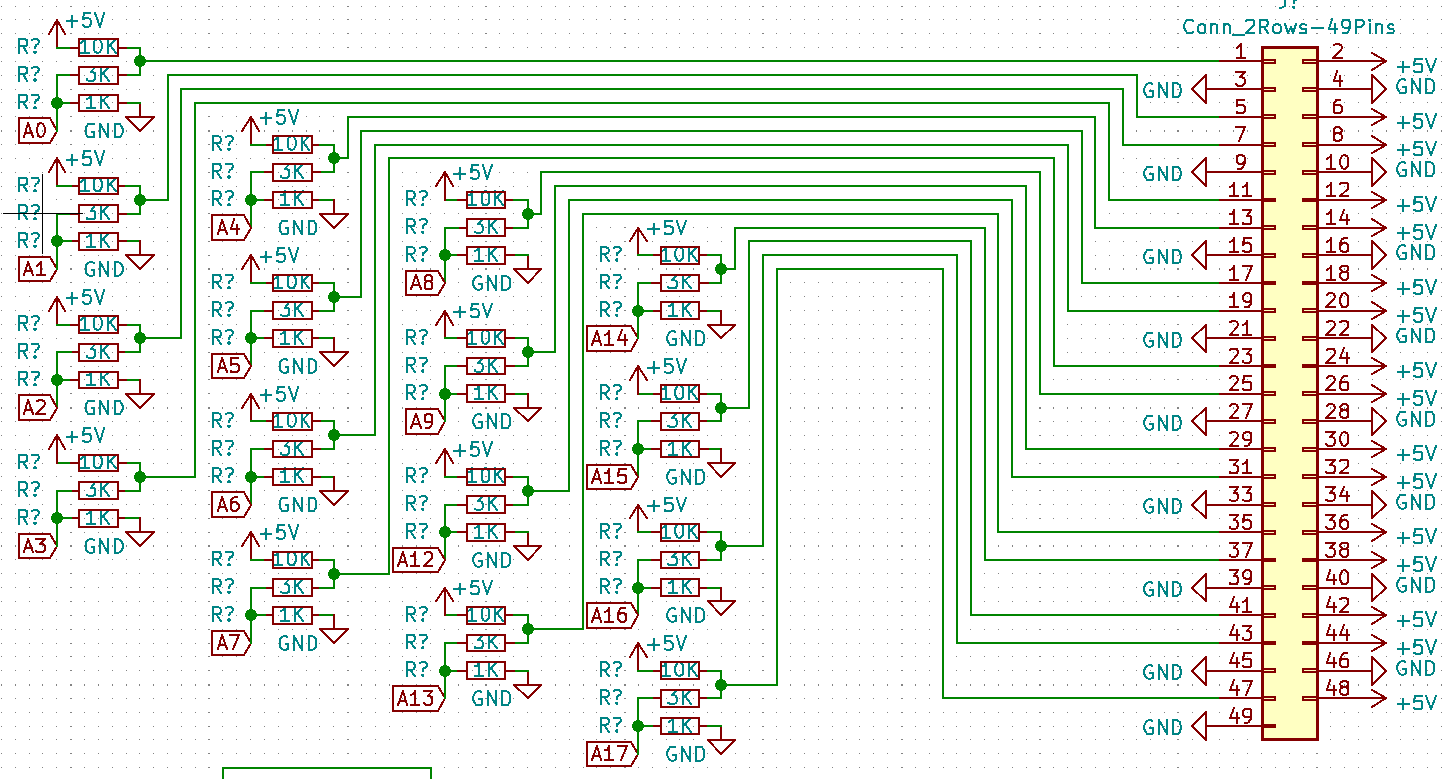

Ich hab ein Teensy 4.1, der 18 (16 genutzt) ADC-Eingänge hat, an denen
verschiedene Sensoren aus dem Automotivebereich ran sollen (MAP, Druck,
Temp., Hall, VR...). Welche Sensoren wo hingelegt werden kann man später
entscheiden von daher sind es Universaleingänge.
Der Teensy 4.1 kann nur 3.3V daher muss jeder Eingang von 5 auf 3
runter. Ich benutze da ein Spannungsteiler.
Die meisten Sensoren ziehen die Signalleitung beim Schließen Richtung
GND, daher muss auf den Analogeingängen ein Pull-Up.
Meine Fragen:
Muss ich denn Pull-Up auf der 3,3V oder auf der 5V Seite anbringen (also
vor oder hinter dem Teiler)? In der Schema hab ich ihn jetzt auf der 5V
Seite gepackt.
Ist der Aufbau so richtig? Durch die Pull-Ups und Teiler hab ich ja
einiges an Saft verbraten... Andererseits ist es jetzt nicht so das ich
mit dem Energieverbrauch haushalten müsste. Wenn die Karre läuft dann
ist genug Saft da. Vielleicht gibt es jedoch eine einfachere Schaltung.

Gast #6962825
>> Hast du mal die Ausgangsspannung deines Teilers ausgerechnet?
> Ups, Der erste auf µC Seite sollte 2k haben und der folgende 1k
Das bringt zwar 5V auf 3.3V, allerdings hast du nie 5V, da die 2k+1k den
10k Pullup bereits so stark belasten, dass nur noch 1.1V übrig bleiben -
der µC sieht dann gerade mal 0.77V.

Ich hab die Schaltung aufgebaut und mit einem MAP und einem 30PSI
Drucksensor ausprobiert. Ich sehe auf dem Oszi genau den Wertebereich,
den ich erwarte.
Der Drucksensor z.B. hat 0.5V als 0 Bar und 4.5V bei 2 Bar ohne meinen
Firlefanz
Mit Teiler/Pull-Up 0.35V 0Bar und 2.95V bei 2 Bar.

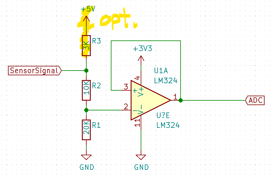

OP #6964758
foobar schrieb:
> sollte ja 3.3V sein
Ne, dann sind es 0.76V durch die Spannungsteilung 2k/(10k+2k+1k)*5V.
Was ich jetzt abseits dessen rauslesen konnte, ist es einen
Spannungsfolger zu bauen, davor einen Hochohmigen Spannungsteiler, damit
der ADC dahinter von einer niederohmigen Quelle sampeln kann. Optional
mit Pull Up, das muss dann für denn Fall dazugelötet werden. Siehe Bild.
Edit: (Ich sehe gerade da hab ich am op die Eingänge vertauscht)
Gast #6964779
Fixe Pull-Ups und Spannungsteiler sind Käse.
Dein Beispiel NTC:
Dein Pull-Up ist kein Pull-Up, sondern Teil der Messbrücke. Also
individueller Widerstand abhängig vom NTC.
Kennlinie musst du abhängig von der Dimensionierung hinterlegen.
Wenn du dann mit einem Spannungsteiler belastest musst du die Kennlinie
halt anpassen.
Sensoren mit Open-Collector-(Spannungs-)Ausgang:
Brauchen den Pull-Up, liefern aber trotzdem eine stabile
Ausgangsspannung über einen recht weiten Bereich von
Pull-Up-Widerstandswerten. (bzw. weiten Bereich an Lastimpedanz).
Da klappt das mit dem Spannungsteiler. Allerdings werden die 5V vor dem
Teiler nie erreicht, weil der Spannungsteiler den Pull-Up bereits
belastet.
Bei 10k Pull-Up und Spannungsteiler mit 100k/200k: max. 4.8387V vor dem
Teiler
Bei 10k Pull-Up und Spannungsteiler mit 10k/20k: max. 3.75V vor dem
Teiler
Sensoren mit Push-Pull-Ausgang:
Brauchen den Pull-Up nicht. Die meisten dürften 10k nach 5V vertragen
ohne kaputt zu gehen, manche nicht.
Ob die Sensoren dann nahe 0V noch saubere Werte liefern ist ne andere
Sache ...
