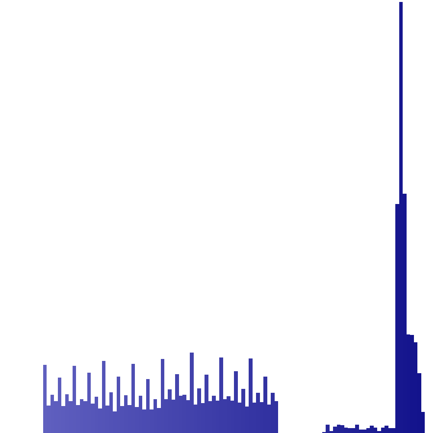

Wie komme ich nun auf Base64? Ganz einfach, das niederwertige Byte vom Word bewegt sich exakt zwischen 0x80 und 0xBF, das sind genau 64 Zeichen, nur halt mit einem Offset zum regulären Index von Base64. Der höherwertige Teil vom Word beinhaltet offenbar Überträge aus einem Fehlerkorrekturverfahren oder anders verknüpfte Werte, welche nach der Base64-Codierung aufgerechnet wurden und eine Abhängigkeit zum "Vorgänger" haben. Genau hier liegt der Hase im Pfeffer, ich tüftle schon paar Abende dran, aber der Aha-Effekt blieb bisher aus. Im Anhang hab ich mal die Zeichenanalyse angehangen, auffalend ist eben der erste Block wlecher die Zeichen 0x80 bis 0xBF darstellt und der zweite Block quasi als Steuerzeichen (höherwertige Teil des Word) gerade mal von 0xCC bis 0xE7...
