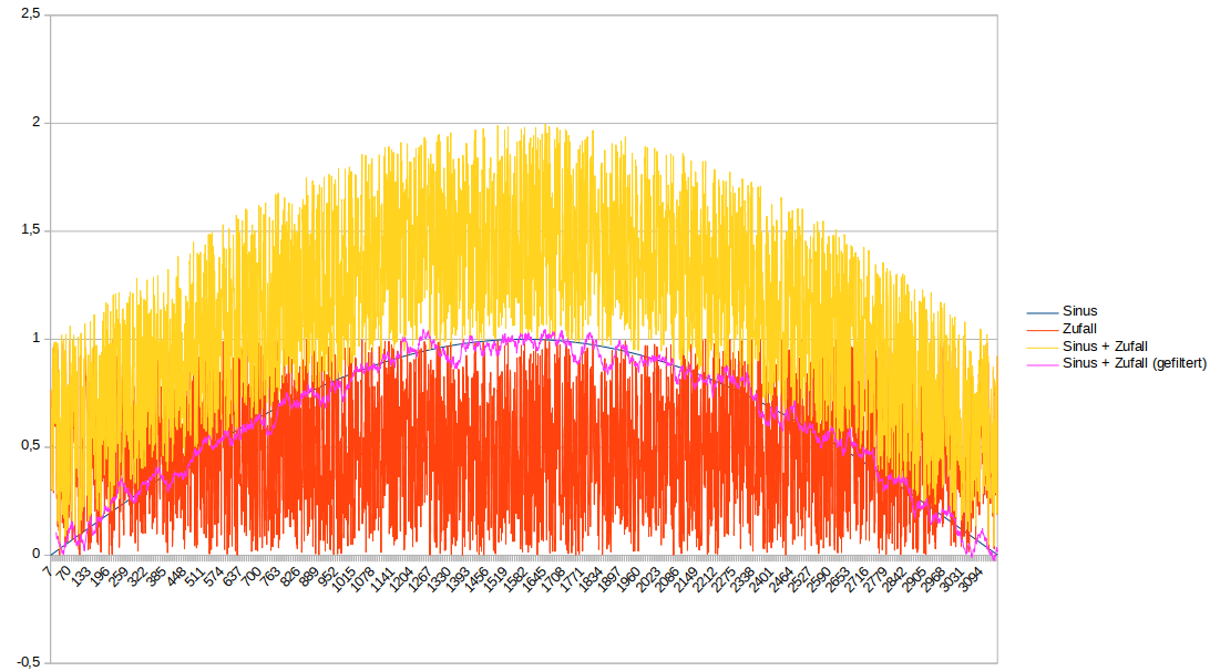

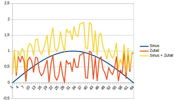

Auch die oft getätigte Aussage, dass Regelmäßigkeiten verschwinden,
indem man Zufall addiert, ist natürlich falsch.
Unterschiedliche Schallwellen addieren sich auf (grob gesagt).
Wenn da eine Regelmäßigkeit dabei ist, nutzt es kaum, wenn auch noch
100 zufällige Schallquellen vorhanden sind.
Das kann jeder selbst durch nachdenken oder in seiner
Tabellenkalkulation herausfinden.

Ich finde das Thema sehr spannend und habe auch schon Einiges gelernt.
Ohne jetzt auf Details einzugehen, aber diese Frage:
Was willst Du damit zeigen?
Dass der Zufall sich nicht zu Null addiert erfordert eine Integration
der Zufallswerte. Was macht dabei der Sinus?
Und: Sind die Zufallszwerte in Excel wirklich gute Zufallswerte?
#5193036
Die Addition vieler nicht zufälliger Geräusche erzeugt etwas, das
subjektiv zufällig wirken kann. Beispielsweise die Schritte von
Menschen. Die Schrittfrequenz variiert etwas zwischen den Individuen.
Beim Individuum selbst variiert sie hauptsächlich in Abhängigkeit von
der Umwelt, ist sonst aber ziemlich regelmässig. Die Summe vieler
Schritte mag dann sehr chaotisch klingen, ist aber als Quelle von Zufall
völlig ungeeignet.
Das Regelmäßigkeiten nicht durch Addition von echtem Zufall
verschwinden. Selbst wenn der Mensch dann die Regelmäßigkeit nicht mehr
unmittelbar erkennen kann, z.B. durch seine Ohren.
Das ist in vielen Bereichen relevant. Wie z.B. hier bei der Addition von
Schallwellen. Oder z.B. bei TCP-Paketen im TOR-Netzwerk. Dort kann man
auch die Anonymität nicht erhöhen, wenn man die Pakete zufällig
verzögert.
Das spielt zur Demonstration kaum eine Rolle.
Gast #5193047
Trotzdem verstehe Ich nicht, was der Sinus da soll.
Umgekehrt wäre es aussagefähiger: Zufall addieren und eine Kurve
rausbekommen.
Das ist es nämlich was passiert.
> Auch wenn man auf den (regelmäßigen) Sinus zufällige Werte addiert,
> bleibt der regelmäßige Sinus im Ergebnis nachweisbar (wenn auch nicht
> direkt erkennbar).
Das ist unbestritten, erklärt aber nicht die Grundaussage, dass
Zufallszahlen sich über die Zeit nicht zu völligem Zufall addieren. Das
war ja die Aussage.
Im Gegenteil: Man muss ja annehmen, dass es weitgehend klappt, sonst
könnte man den Nichtzufall, den Sinus ja nicht daraus extrahieren.

MaWin schrieb:
> Marc V. schrieb:
>>> Und hier willst du beweisbaren Zufall erzeugen?
>>  Ja.
> Dann bin ich ja mal gespannt.
 Ich verstehe deine Einwände nicht, es ist für mich ganz einfach
 Sturheit.
 Es wird nicht im Studio aufgenommen, wo nur ein Motor 75 cm entfernt
 links von Mikrofon läuft, ein Moped 2,5m rechts, ein Vogel zwitschert
 20cm entfernt und alles bleibt schön statisch, regelmässig und mit
 gleicher Lautstärke. Und selbst wenn - ob es Regelmässigkeiten gibt
 oder nicht, ist vorerst uninteressant, beim Entschlüsseln weisst du
 das ganz einfach nicht.
 Und ob etwas mit Werten von 0 bis 255 verschlüsselt wird oder nur mit
 Werten von 121 bis 225 ist vorerst auch uninteressant - man muss alle
 Werte durchgehen. Erst wenn (falls überhaupt) durch Ausprobieren etwas
 sinnvolles rauskommt, kann man versuchen, gewisse Regelmässigkeiten
 rauszufinden.
 Es genügt aber nur, dass jemand kurz hupt und schon ist deine Regel-
 mässigkeit hinüber. Auspuff knallt, jemand pfeift einem Mädchen
 hinterher, ein Extremist jagt sich in die Luft - es mag für sich
 alleine regelmässig sein aber es wird durch einen anderen
 (regelmässigen oder nicht) Geräusch zu einem unbekannten und nicht
 vorhersehbaren Zeitpunkt unterbrochen.
 Und schon ist deine Regelmässigkeit hinüber.
 Und selbst dein Beispiel mit Sinus + Zufall steht nicht - es sind immer
 noch zufällige Werte - multipliziere die Werte mit 100 und dann siehst
 du das auch.
 Und mehr als einen Trend erkennen kann man in deinem Beispiel nicht.
 Einen Trend erkennen hat aber mit entschlüsseln genau nichts zu tun.
 Selbst die aufeinanderfolgenden Werte schwanken teilweise um mehr als
 50% - das hat nicht einmal R von Regelmässigkeit.
