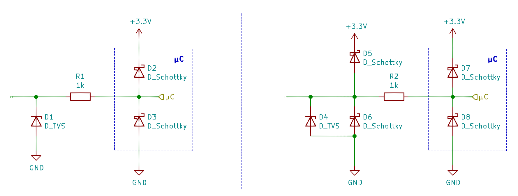

Hey, ich möchte einige GPIOs des ESP32 per Steckverbinder erreichbar
machen und brauche daher einen passenden ESD-Schutz. Ich frage mich, wie
viel nötig ist für einen optimalen Schutz. Im Anhang seht ihr zwei
Beispiele.
Gehen wir davon aus, dass ich eine TVS-Diode mit einer Klemmspannung
zwischen 8 und 11 V. Z.B.:
https://datasheet.lcsc.com/lcsc/1911300908_Diodes-Incorporated-T3V3S5-7_C460614.pdf
Bei einem ESD-Ereignis muss ich dementsprechend davon ausgehen, dass der
ESP32 einer Spannung von > 8 V ausgesetzt wird. Durch den 1k Widerstand
will ich den Strom begrenzen, sodass der Puls für die interne Diode
handlebar bleibt.
Kann ich davon ausgehen, dass die linke Schaltung bereits ausreicht um
den ESP zu schützen? Hier werden natürlich die internen Klemmdioden es
ESP32 beansprucht. Oder sollte ich lieber externe Dioden dazu werfen wie
im rechten Beispiel.
Leider finde ich keine Doku zu den internen Schutzmaßnahmen der ESP32
GPIOs. Wer was hat, gerne her damit.
Gast #6684058
Beide Schaltungen reichen nicht aus, weil sie Überspannung einfach nach
VCC ableiten, welche dann über 3,3V ansteigen kann.
Ich will die jetzt keine "bessere" Alternative vorschlagen, denn ich
kenne deine Anforderungen. Mit wilden Mutmaßungen würde ich dir
womöglich eine noch schlechtere empfehlen, das will ich vermeiden.
Nenne deine Anforderungen, und zwar nicht nur wovor du die Pins schützen
willst, sondern was noch gut durch gelassen werden soll.
#6684071
ja!
die TVS Diode ist so aber relativ überflüssig denn der Ableitstrom zu
VCC wird schon über den 1k begerenzt und dann wäre zu klären welche
Spannungen du erwartest!, bei 10000V wären das 10A da muss der
Widerstand recht dick werden und da der ESP keine 10A aufnimmt würde die
Spannung auch zu hoch steigen.
1k finde ich recht hoch um je nach Signalrichtung ein sauberes low zu
ermöglichen.
Ein Begrenzungswiderstand vor der TVS Diode wäre dann aber auch nötig,
kurzum, so pauschal gibt es keine allgemein gültige Antwort.
Für wenige Volt reichten mir immer BAT42 als Ableitdioden und 470 Ohm
als Rv ohne TVS. So genau sind TVS auch nicht in der Spannung, schau dir
die Kennlinienschar einfach mal an, entweder sie sind zu früh oder mit
5,5V auch zu spät! Zur TVS gehört dann auch eine Polyfuse die den Strom
unterbricht bevor die TVS durchlegiert!

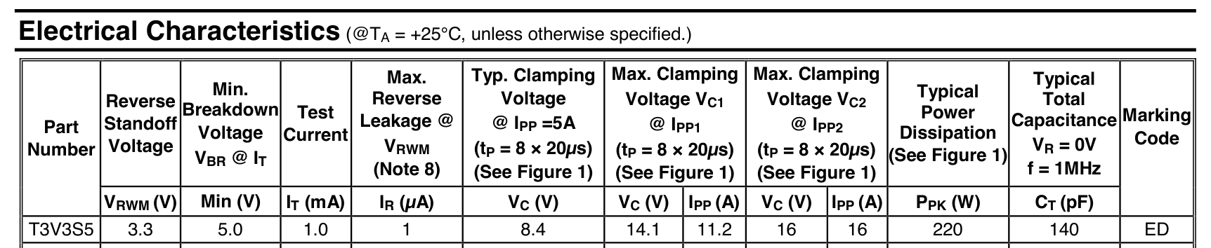

Klar, bei 16kV nach dem IEC standard würde ein kleiner 0402 oder 0603
Widerstand wohl sofort platzen. Daher ja die TVS-Diode, durch die der
größte Teil des Stroms abfließen soll. Mit dem sollte die Diode ja
fertig werden lt. Datenblatt (siehe Anhang), oder übersehe ich was?

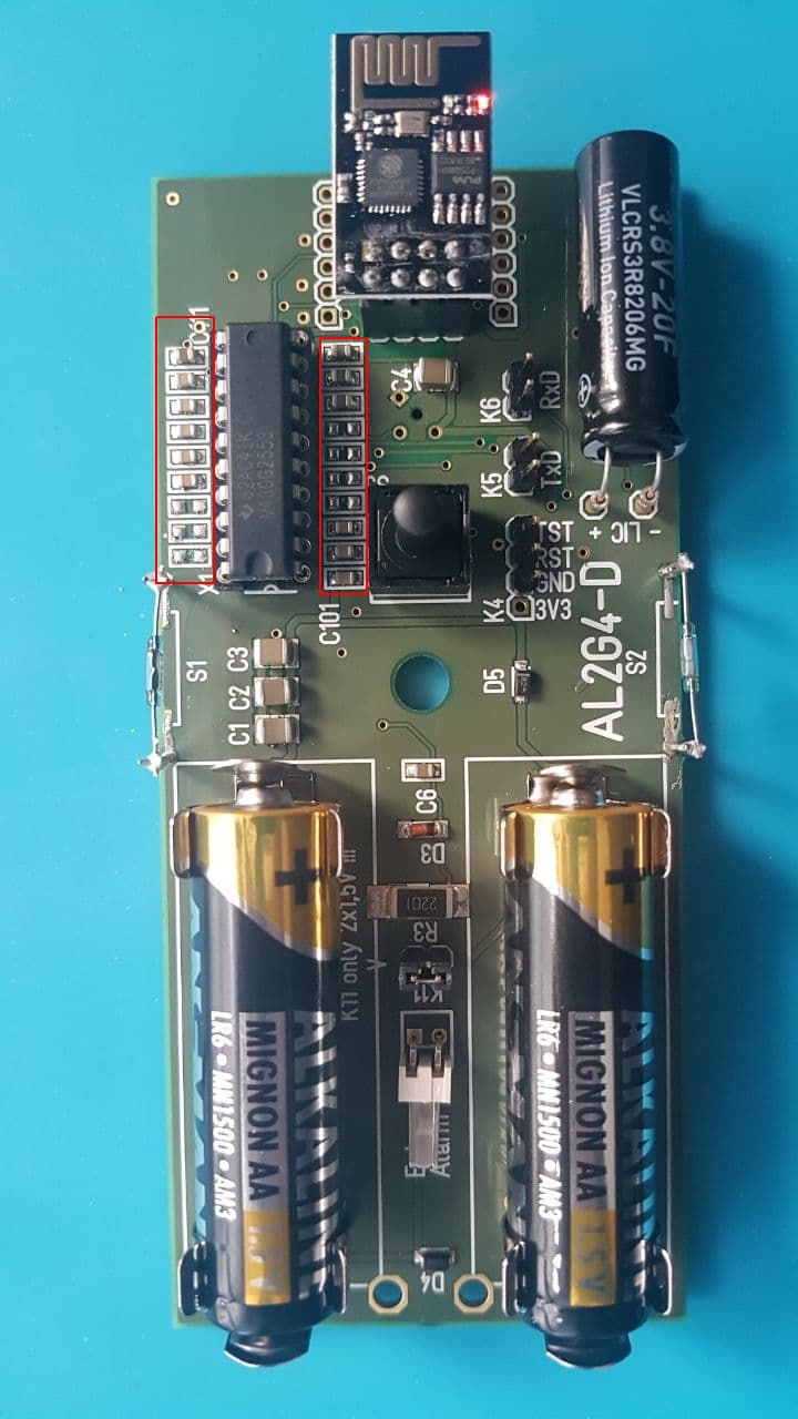

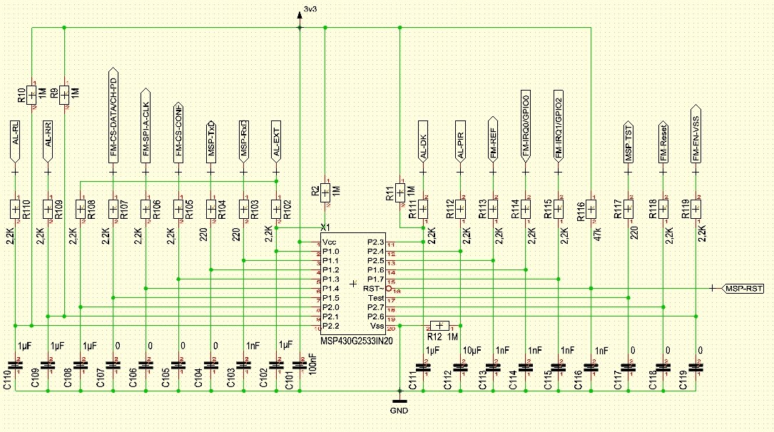

Wenn es sich um langsame Eingangssignale handelt, dann würde ich den
Schutzwiderstand noch größer wählen und eine Kapazität gegen GND
schalten. Damit würden schnelle Transienten schon durch die Kapazität
abgefangen.
Der Tiefpass schützt auch gegen Störspannungen.

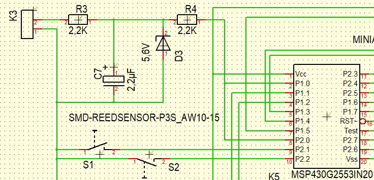

Beispiel im Anhang : Kondensatoren (rot umrahmt) auf der
Leiterplattenoberseite, Schutzwiderstände auf der
Leiterplattenunterseite. Beides sehr nahe bei den Pins. Beim Prototypen
läßt sich die Beschaltung optimieren. Manche Kondensatoren habe ich
nicht bestückt, z.B. C104 bis C107, C117 bis C119.

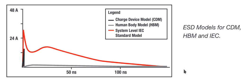

> Heißt das, du willst eine Spannungsquelle mit 8000 Volt an die Pins anlegen?
Na ja, jain. Die Quelle ist eine ESD-Prüfpistole und der Puls sieht so
aus wie im angehängten Graph dargestellt. Das Bild ist aus [diesem PDF
von TI](https://www.ti.com/lit/sg/sszb130c/sszb130c.pdf). Es ist nicht
so, dass dauerhaft eine 8 kV Spannungsquelle anliegt.

Gerald K. schrieb:
> Kapazität gegen GND schalten.
Sehr gute Idee. Danke auch für den Tipp, diese direkt am Chip zu
positionieren. So fange ich auch auf die Leiterbahnen induzierte
Störungen ab.

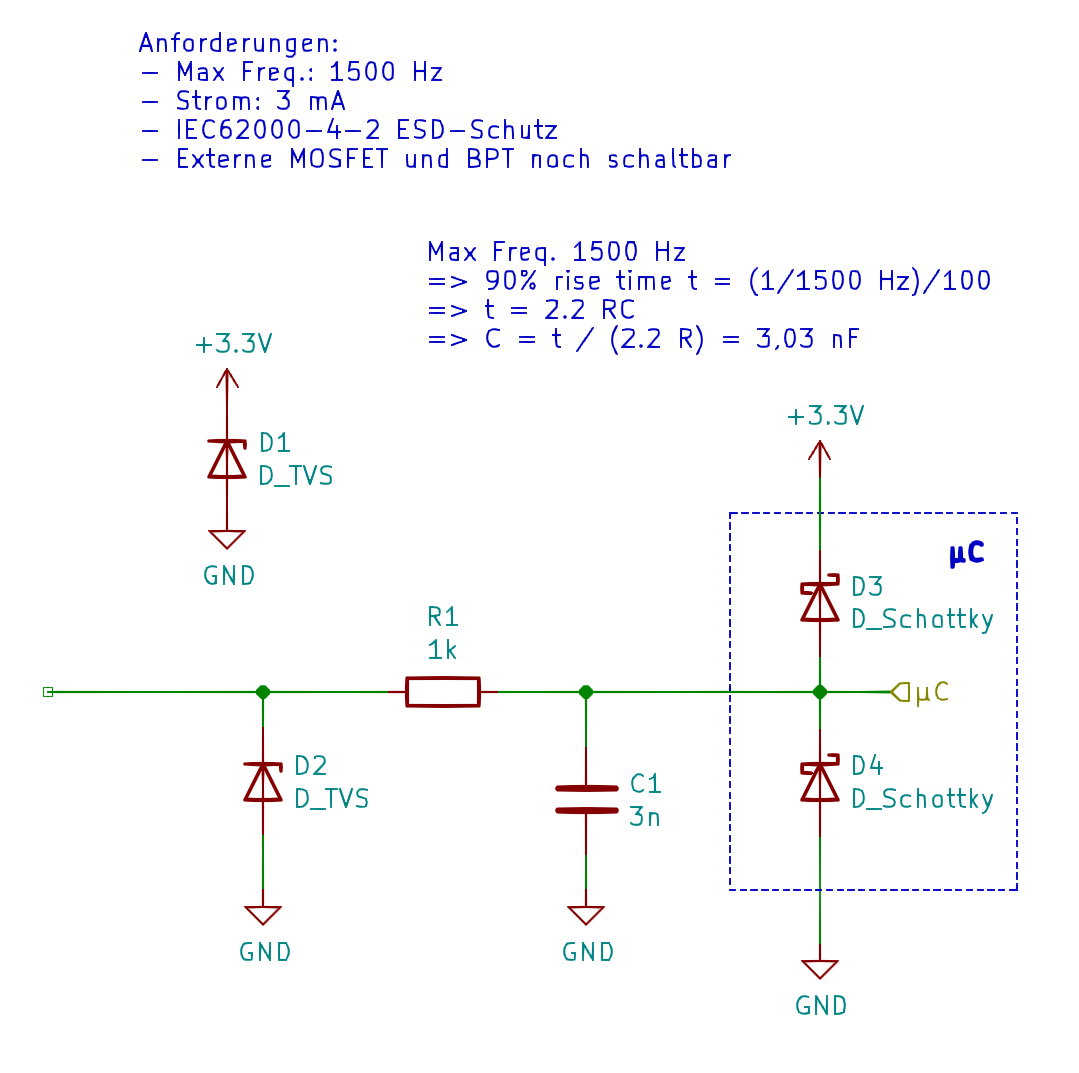

Ich hab mal ne neue Schaltung angehängt mit C. Brauche ich, zum Schutz
von D2 vor Überstrom, noch einen Widerstand? So ist es z.B. in
https://www.digikey.com/en/articles/protecting-inputs-in-digital-electronics
in Abb. 12 bzw. 13 gezeigt ist? Würde der nicht sofort abrauchen? Oder
verstehe ich die Eigenschaften des ESD-Pulses noch nicht?

Geht aber nicht mit 1kΩ. Du musst den Strom durch die TVS Diode
begrenzen, falls von außen Überspannung angelegt wird.
Weil: schon bei 1mA fallen an dem Widerstand 1V ab, und dann bist du
bereits an der Grenze von gültigen HIGH Pegeln.
> Würde der (Widerstand vor D2) nicht sofort abrauchen?
Ich sage mal so: Die üblichen kleinen SMD Widerstände eignen sich nicht
für tausende Volt, alleine schon wegen dem Abstand der Pins. Da wird ein
Funke überspringen und dann wird alles dahinter ebenfalls gegrillt.
Gegen direkte Blitzeinschläge gibt es keinen wirksamen Schutz für
derartige Fein-Elektronik.
Argh, da hab ich falsch herum gedacht. Mit einem 330 Ω bekomme ich noch
3 mA durch und habe ca 1 V Spannungsabfall. Da bleiben noch 2.3 V als
High-Pegel.
Ich habe den Schutzwiderstand in R3 und R4 aufgeteilt. R3 (SMD 2512) mit
2k2 vor der Zenerdiode und R4 (SMD 0805) mit 2k2 nach der Zenerdiode.
Den großen Kondensator 2,2uF kann ich mir leisten, da keine hohen
Geschwindigkeitsanforderungen bestehen. In der aktuellen Version ist
statt dem Elko ein Mehrschichtkondensator (SMD 0805)eingesetzt.
Als Zenerdiode habe ich eine mit 5,6V in Verwendung. Diese hat eine
steiler Kennlinie und brauch wesentlich weniger Strom bei 3,3V als eine
3,3V Zenerdiode. R4 sorgt, dass bei auf 5,6V geklemmter Eingangspannung
der zulässige Eingangsstrom nicht überschritten wird.

Michael schrieb:
> Wo hast du die Halter für die Mignonzellen her?
Keystone 92 Einzelkontakt 1x Mignon (AA), A, CR 2 Durchsteckmontage THT
(B x H) 12 mm x 15 mm
https://www.mouser.at/ProductDetail/Keystone-Electronics/92?qs=ygfPscbNso0jAAuAf2q8Lg%3D%3D
oder
https://www.conrad.at/de/p/keystone-92-einzelkontakt-1x-mignon-aa-a-cr-2-durchsteckmontage-tht-b-x-h-12-mm-x-15-mm-651036.html
Gibt es auch in SMD Ausführung, bin aber wegen der Festigkeit bei THT
geblieben.
Gibr es auch für AAA  und größere Zellen.
Sehr guter Kontakt und ist vor allem robust gegen auslaufende Batterien.
Es werden zwei dieser Clips für eine Batterie benötigt.
