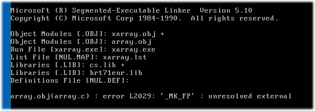

Zur Zeit kommt unten die Fehlermeldung.
Was muss bitte in der linker.cmd evtl geändert werden oder anders wo?
Es fehlt ja bestimmt irgendeine LIb  die ich nicht kenne für die _MK_FP
Letztes mal wurde eine cs.lib eingebaut für LONG die ich nicht kannte.

1. Ist es jetzt TC 2 oder TC 3?
2. Warum faengt dein x in c bei 1 an und immer noch dieses <= 10
Dein 1. Eintrag im array wird dadurch ignoriert

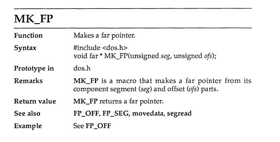

3. MK_FP ist ein Macro also keine Funktion die aus einer obj kommt
4. Du leitest die Ausgabe von build.bat immer noch nicht mit
Build.bat > out.txt 2>&1 in eine Textdatei um sondern postest wieder
Screenshots
5. Immer noch keine vollstaendigen c und bas Dateien im Anhang
6. Deiner c funktion fehlt der rueckgabe typ, zumindest void
6 Punkte ergeben auch 6 antworten

- #include <dos.h> eingebaut
Jetzt funktioniert es . die dos.h hat gefehlt.
Ich habe die .h angefangen zu durchsuchen und bin bei der dos.h
gelandet.
Ich suche erstmal eine PDF von Turbo 2.01 um zumindest die .h zu finden.

Gast #6220907
Peter B. schrieb:
> Die Fehlermeldung kam erst nachdem ich die Exe gestartet hatte.
Das macht absolut keinen Sinn was du schreibst, Die Fehlermeldung in
deinem Screenshot kam doch vom Linker also bevor die exe existiert
> "Build.bat > out.txt"  funktioniert nicht in der DosBox.
Was bedeutet "funktioniert nicht" ganz genau
Warum funktioniert es bei mir? Und ohne 2>&1 macht es auch keinen Sinn
Sonst fehlen die Fehlerausgaben in der Textdatei oder die Datei ist
einfach leer
Gast #6220916
Und dein c code war gar nicht kompilierbar, dos.h hat gefehlt, schreib
lieber nichts als sachen die total verwirren oder sogar falsch sind
OP #6220984
Wenn ich die dos.h rausnehme kommt wieder meine Fehlermeldung von oben.
Wie kann dein tcc ohne die dos.h fehlerfrei kompilieren, die
macrodefinition fehlt dann doch komplett, könnte sein das der tcc da ein
bisschen magie walten laesst
Du hast immer nocht nicht geschrieben warum build.bat > out.txt 2>&1
nicht funktioniert?
OP #6221010
??? Weiß ich nicht. Erst beim starten von der Exe kommt die
Bildfehlermeldung. Vielleicht liegt es an der DosBox.
Werden morgen mal auf meinen alten Dos-Rechner testen.
Das out.txt hatte ich nicht gefunden weil es als  Datei : &1
abgespeichert wird.
#6221059
Nun das ist doch eigendlich offensichtlich. TC compiliert auch dann wenn
die include Datei fehlt. Es gibt aber Warnungen bezüglich nicht
deklarierter Funktion.
TC setzt einfach MK_FP auf extern. Der Linker sucht dann die Funktion
_MK_FP. Kann man gut daran erkennen weil der Unterstrich da ist.
Diese Funktion kann's aber nicht geben da MK_FP ein Makro ist.
Die Warnungen sieht er halt nicht ein direkter Aufruf tcc -c array.c
würde das zeigen.
Alternativ könnte man die Meldungen in der Batch auch in ein c.log
umleiten
