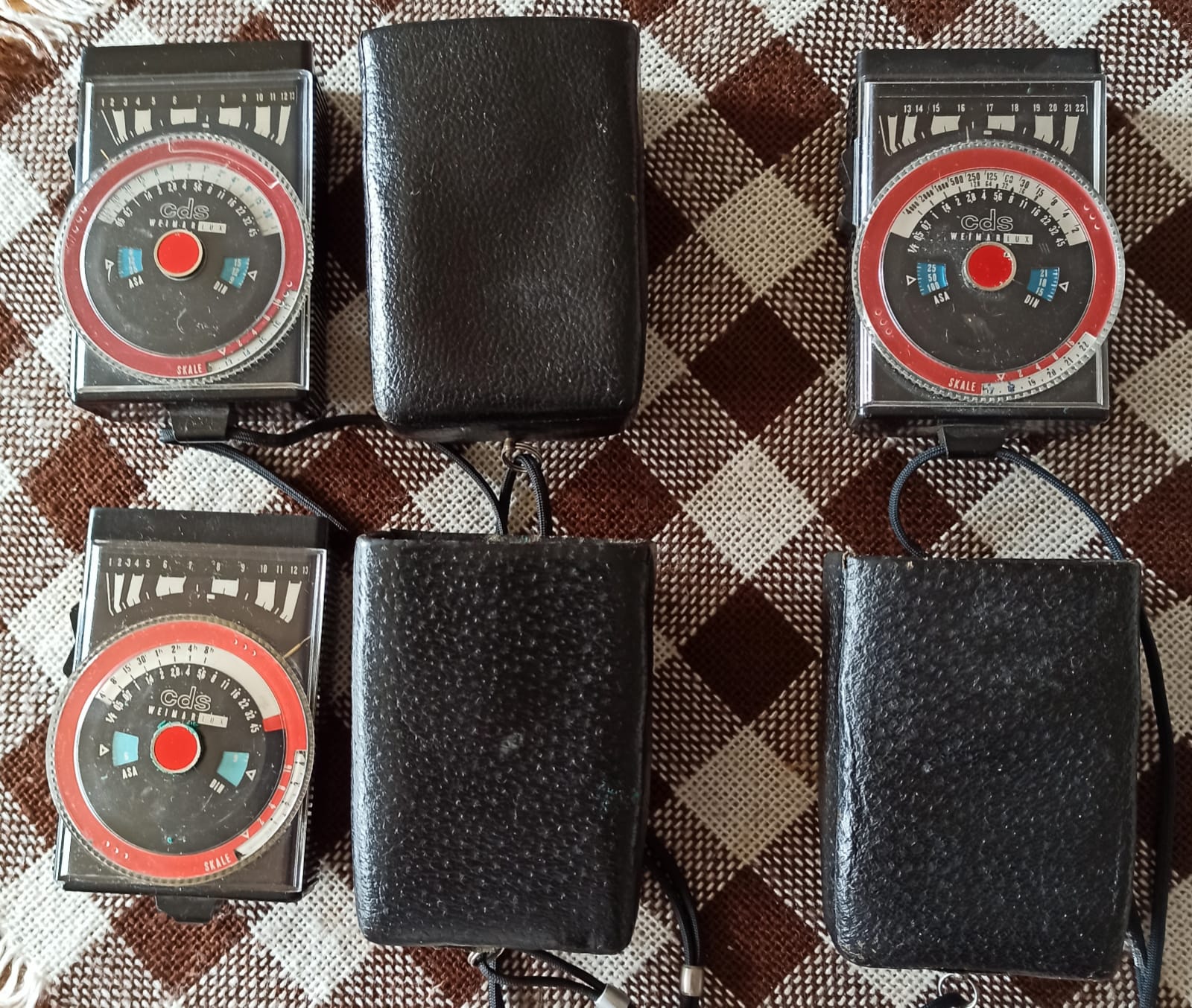

Der rechte Weimarlux ist nach meinen Test und besten Wissen in Ordnung.
Wie präzise er misst, keine Ahnung.
Einer hat keinen Kontakt mehr im Batteriefach.
Der Andere klemmt der Zeiger.
für maximal 16 Euro inklusive Versicherten Versand in Deutschland.

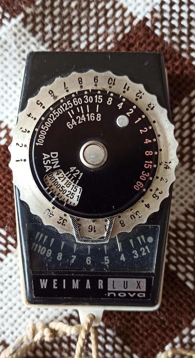

Für den Weimarlux_Nova möchte ich maximal 10 Euro+V.
Das tolle bei diesen Teil, es braucht keine Batterie.;-))

der Selen-Belichtungsmesser (-Nova) hat das Problem der Alterung der
Selenzelle, nach 30 - 40a muss Du das Ding neu kalibrieren. Falls
ueberhaupt noch Leistung aus der Zelle kommt (die Zelle betreibt das
Messgeraet [Ohne Batterie!] alleine]. Muesste eventuell mit einer
Graukarte mal einen aktuellen Belichtungsmesser vergleichen (ich habe so
einen Sekonic [50a alt], 2 - 3 Blenden zu wenig).

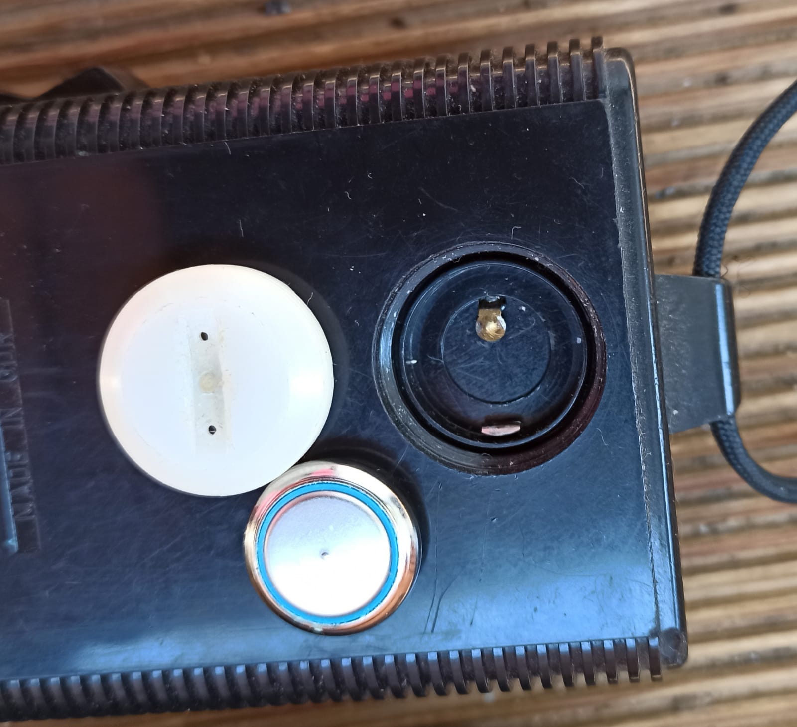

Die Stromversorgung dieser CdS-Messgeraete sind auch nicht so optimal
(z.B. Canon F1 old hat eine CdS-Zelle): Die Dinger sind fuer eine
Quecksilber-Zelle gebaut, die eine Spannung von 1.35V konstant abgibt
(Quecksilber-Zink). Das war damals (ca. 1970 - 1975) schon Stand der
Technik, die Vergiftung der Umwelt durch die Quecksilber-Zellen wurden
akzeptiert.
2022 ist das anders, Quecksilberzellen sind nicht mehr verfuegbar,
Zink-Luft (als Alternative) haben eine furchtbare Selbstentladung (acht
Wochen und aus). Man koennte eine Konstant-Spannungsquelle bauen die
1.35V liefert. Ob man das in das Geraet bekommt, steht auf dem anderen
Blatt.

Gast #7057468
> 10 Euro inklusive Versicherten Versand in Deutschland.
Und ich werfe noch eine Anleitung in den Korb, wie man eine Ag_2 O-Zelle
mit einer Shottky-Diode (BAT43) als Ersatz fuer die Quecksilber-Zelle
modifiziert:
http://rick_oleson.tripod.com/batt_adapt_us.pdf
Wenn ich meine Asahi Pentax Spotmatic SP Gassi fuehre habe ich eine
aktuelle Kamera mit Belichtungsmesser dabei (das Ding braucht naemlich
eine Hg-Zelle als Belichtungsmesser, sonst komplett mechanisch).
Th.

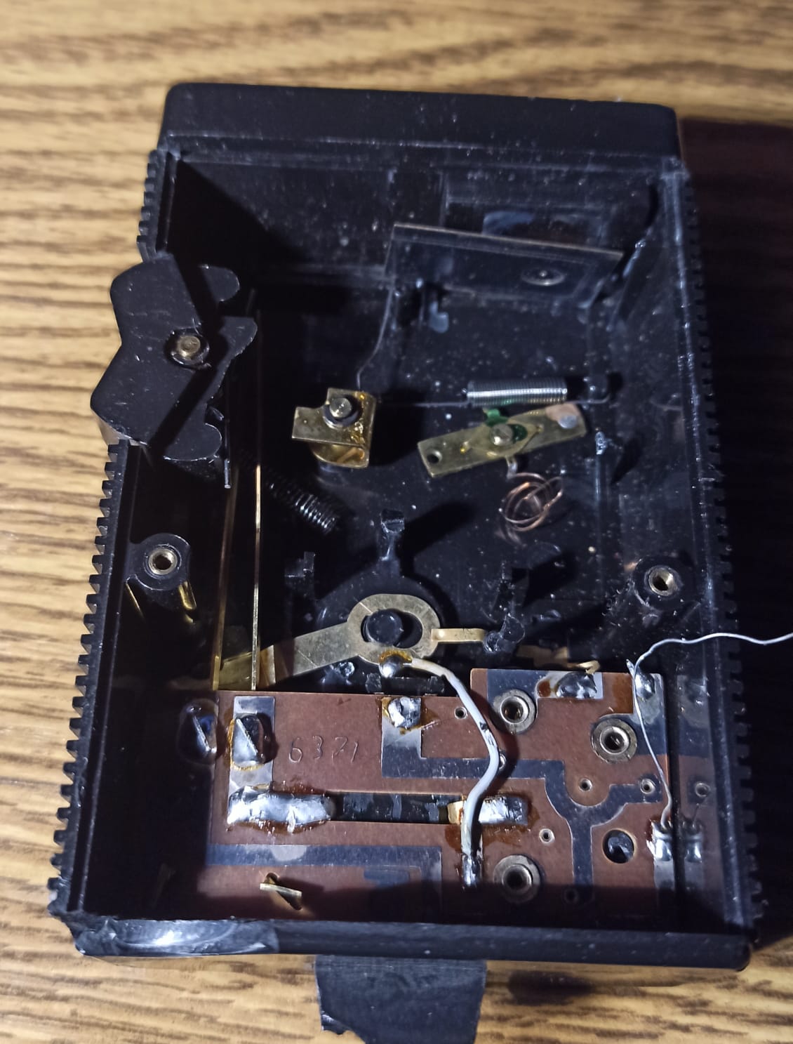

Cyblord -. schrieb:
> Ab in den Container
Wenn dann aber den Container im Schadstoffmobil, oder beim Wertstoffhof.
Oder willst du das Cadimium der CdS Zelle in die Umwelt verklappen?
Soweit ich mich dunkel erinnere, ist das Drehspulinstument bei den
Belichtungsmessern mit Selenzelle mittels Langlöchern und 2 Schrauben um
ein paar Grad drehbar und so justierbar.
Das ich in so ein Ding reingeguckt habe, ist ca. 40 Jahre her.

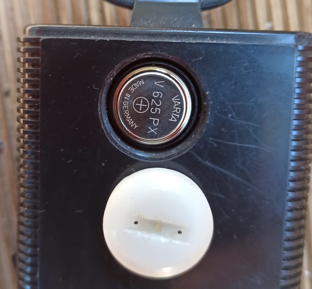

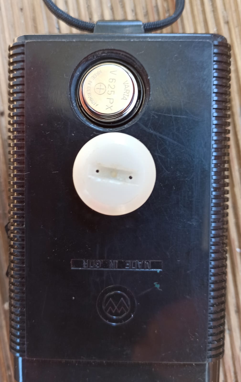

Al. K. schrieb:
> Die Batterie kann weg.
Wenn die noch 1,35 V hat, dürfte sie das Interessanteste an Deinem
Angebot sein. Die V625PX ist eine Quecksilberoxyd-Zelle. Heute kaum noch
zu bekommen,  aber für Sammler historischer Kameras wertvoll.
