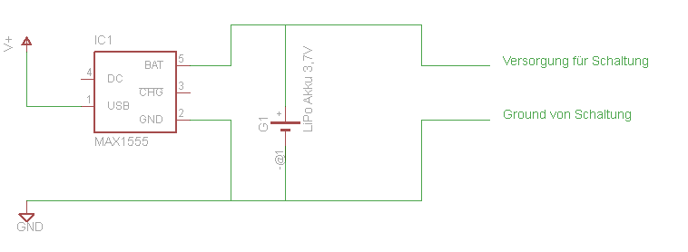

Wir bauen mittels einem Atmega128rfa1 und ein paar DMS eine
Spannungsmesseinheit auf einer Kurbel. Diese werden wir wahrscheinlich
mit einem einzelligen LiPo mit 140mAh
Link: http://shop.lipopower.de/140-mAh-Einzelzelle-1C
Nun habe ich mir gedacht der LiPo wird - während die Kurbel still steht
- über einen MAX1555 geladen und während dem Betrieb über die Schaltung
entladen. Jetzt habe ich aber noch einige grundsätzlichen Fragen zur
Verwendung eines LiPos:
1. Benötigt man noch zusätzliche Bauteile in der Laderegelung für den
LiPo, außer ein paar Kondensatoren für den MAX1555 welche im Datenblatt
stehen?
2. Kann man den Akku also ganz simpel wie in dem Schaltplan gezeichnet
zwischen BAT und GRD vom MAX1555 hängen und beim Laden liegt auf BAT nun
4,2 Volt an und normalerweise nur die 3,7V vom Akku?
3. Haben die verwendeten Bauteile in der Schaltung Auswirkungen auf den
Ladevorgang des LiPo oder müssen diese für den Ladevorgang über einen
Transistor vom LiPo getrennt werden?
4. Erkennt der MAX1555 wann der Akku voll ist und beendet er den
Ladevorgang automatisch?
5. Zum erkennen der Spannung des Akkus hat der Atmega128RFA1 anscheinend
einen Batterymonitor integriert, hat jemand Erfahrung damit oder muss
ich die Spannung extra mit einem ADC ermitteln um den Akku nicht zu tief
zu entladen?
So, das wärs dann für den Anfang, für jede beantwortete Frage bin ich
natürlich schwer dankbar! :)
Zu Deiner Frage 5:
Beim ATmega128RFA1 brauchst Du die Vcc nicht extra per ADC oder sonstwie
zu überwachen. Das macht der Battery Monitor für Dich - so lange Du die
CPU in keinen Sleep-Zustand versetzst. Auch nicht in den Idle-Mode.
Der Battery Monitor funktioniert nur im aktiven Modus, und das ist auch
die Idee dahinter: Der Controller soll "ungebremst" arbeiten können, bis
der Battery-Low-Interrupt kommt. Was nicht heißt, dass es bis dahin
keine Stromsparmechanismen gibt, nur sind die auf das Heruntertakten
mittels CLKPR beschränkt - oder Du benutzt einen Timer zum Wecken (z.B.
WDT) und lässt in der Wachphase dem Battery Monitor seine Chance, per
Interrupt bekannt zu geben, dass Du den AVR vielleicht besser in
(Tief-)Schlaf versetzen solltest, weil sonst absehbar der Akku leidet...
Zum MAX1555 weiß ich nur, dass man einem solchen Teil am Eingang noch
einen gleichen Kondi spendieren sollte wie am Ausgang. Weiterhin sollte
man bedenken, dass mehr Volts am Eingang auch mehr Verluste im Lader-IC
verursachen, die ein thermisch bedingtes Abregeln des Ladestrom zur
Folge haben können, so dass das Laden mit 6V durchaus länger dauern kann
als mit 5V. Ein SOT23-Gehäuse ist wärmetechnisch halt nicht so prall...
Abschließend noch kurz zum Akku: Mach Dir unbdingt ein klares Bild von
den Betriebsbedingungen und der zu erhaltenden Restladung. Sowohl der
ATmega als auch das Lader-IC "lecken" auch im inaktiven Zustand noch
gewisse Ströme aus dem Akku, die zusammen, je nach Umgebungstemperatur,
1 bis über 10 µA betragen können. Nehmen wir an, es sind dauerhauft im
Schnitt nur 1µA, dann sind 1mAh in knapp 42 Tagen weggenuckelt, ohne
dass wir noch etwas dagegen tun können. Wenn jetzt Dein Akku im
Normalbetrieb bis auf, sagen wir, 5% der Nennkapazität herunter entladen
wird, was relativ typisch ist, darf er danach vielleicht höchstens so
ein halbes Jahr ohne Aufsicht, sprich: ohne Aufladen, liegen gelassen
werden, sonst stirbt er den Tiefentladungstod.
Ich hoffe, es hilft weiter.
