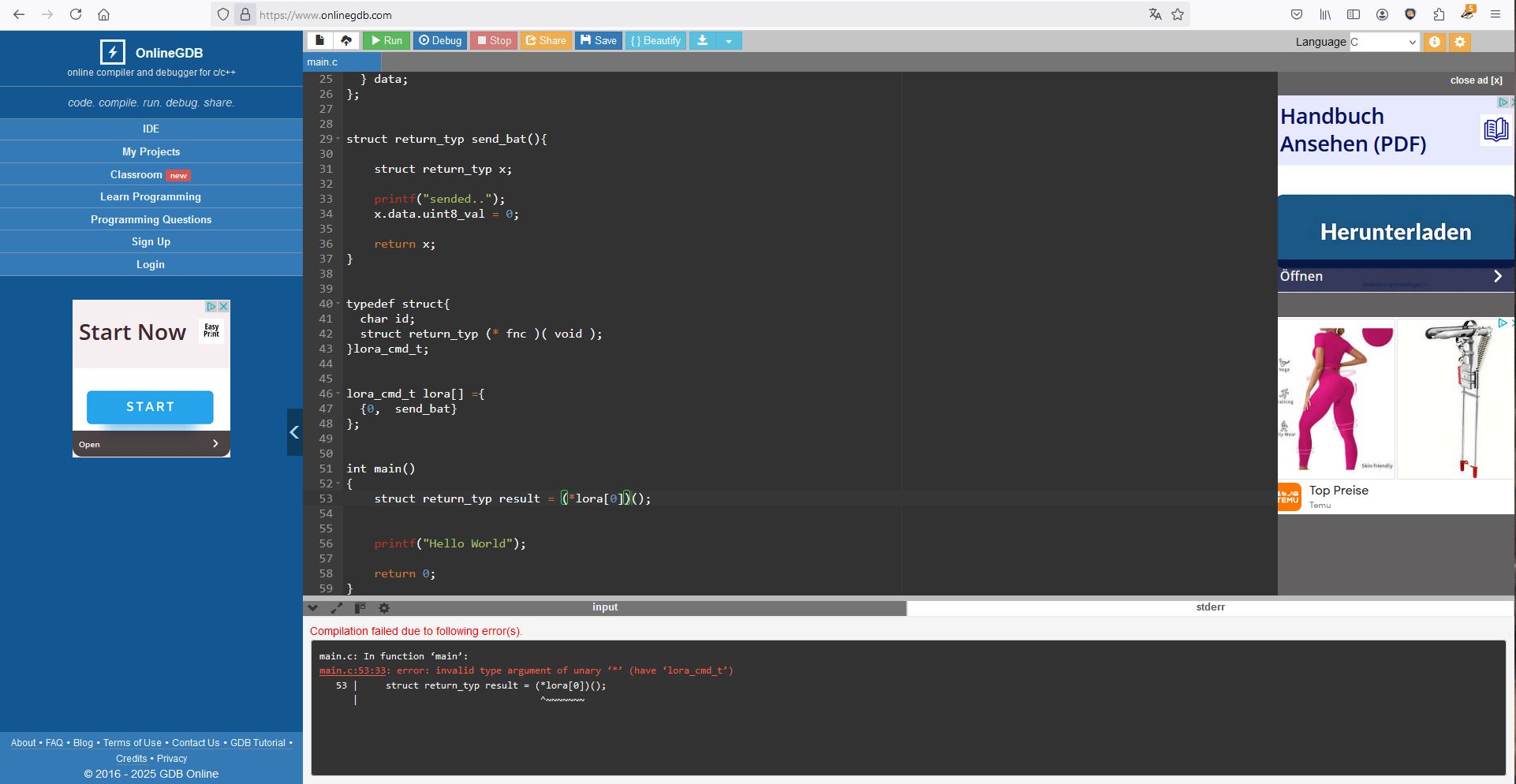

OP #7813926
Niklas G. schrieb:
Jan H. schrieb:
ich habe das mal so in den online debugger gehauen und der wirft mir da fehler, siehe foto.
Ja es muss so sein:
1 struct return_typ result = (lora_cmd[1].receive_function)();
Okay dann verstehe ich es. Und das mit den cases funktioniert so auch nicht oder?
struct return_typ result = (*lora_cmd[1])();
switch (result.typ) {
  case TYP_FLOAT:  ... result.data.float_val;
  case TYP_UINT8:  ... result.data.uint8_val;
OP #7813991
Niklas G. schrieb:
Na du musst halt noch was einfügen, was den Rückgabewert verarbeitet. Und ein "break;" in jeden "case". Schreib doch mal was du mit dem Rückgabewert überhaupt machen würdest, da könnte man dir vermutlich viel besser helfen.
Es geht ja erstmal um das Prinzip. Der Compiler findet die enums im Struct nicht.
Persönliche Seite #7813994
Zeig die Fehlermeldung. Es müsste eigentlich so gehen.

Persönliche Seite #7814278
Ich verstehe immer noch nicht, welches Problem du so lösen willst.
Spätestens wenn es an die Auswertung der Rückgabewerte geht, braucht's doch eh ein if-else oder switch-case?
Also warum dann nicht einfach:
switch (lora_id)
   case LORA_ID_DIES:
      uint8_t val8 = lora_mach_dies ();
      // Eval val8...
      break;
   case LORA_ID_JENES:
      float f = lora_mach_jenes ();
      // Eval f...
      break;
Ist das mit einer Union und Funktionszeiger-Tabelle so viel effizienter? Oder so viel übersichtlicher?
