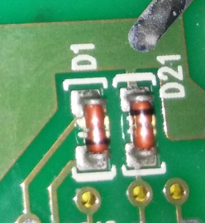

N'Abend zusammen!
Ich möchte gleich vorab um Verzeihung für die gefühlt 2178. Auflage
dieser Frage bitten. Die abgebildeten Dioden stammen aus einer
Waschmaschine. Eine scheint funktionstüchtig, die andere nicht. Der MM
Diodenprüfmodus liefert bei der ersten 0,595V und bei der anderen OL in
Durchgangsrichtung. Sie sind 3,5mm lang und 1,5mm breit. Leider gibt es
weder Ringe noch irgendeinen Aufdruck, der mir weiterhelfen würde. Auch
ein Schaltplan existiert leider nicht. Vielen Dank für Hinweise, um
welche Dioden es sich hier handeln könnte!
Mathias
P.S.: Wie lösche ich einen Dateianhang wieder, ein Bild ist doppelt...?
#6632949
Na, sie hat doch einen einzelnen schwarzen Ring, und die Bauform heisst
MiniMELF. Leider gibt das noch nicht viel her.
Ich tippe auf eine LL4148, also die SMD-Version der 1N4148.
Letztliche Klarheit kann wohl nur die Analyse des Schaltungsteils, in
welchem sie verwendet wird, liefern.

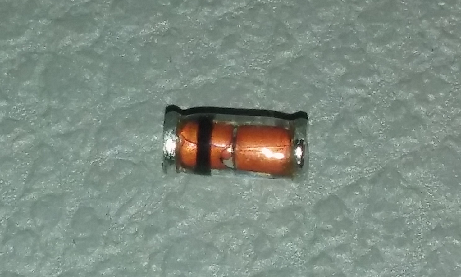

Gast #6633043
MiniMELF
> Leider gibt es weder Ringe
Doch, einen schwarzen.
https://dse-faq.elektronik-kompendium.de/dse-faq.htm#F.13.2
Hilft leider nicht wirklich
MiniMELF=LL34=SOD80 schwarz
BAS32,BAS45,LL4148,LL4150,LL4151,LL4153,LL4448,BB241,BB249,BAT42,BAT43,B
A679,BA679S
 MiniMELF=LL34=SOD80 schwarz  BAV105 Philips
http://pdf.datasheetcatalog.com/datasheet/philips/BAV105.pdf
 MiniMELF=LL34=SOD80 schwarz  LL101A,LL101B,LL101C
https://cdn-reichelt.de/documents/datenblatt/A400/LL101_VIS.pdf
 MiniMELF=LL34=SOD80 schwarz  RLS-71
https://w.atwiki.jp/mcmaster/pages/162.html
 MiniMELF=LL34=SOD80 schwarz  ZM47??
https://www.vishay.com/docs/85786/zm4728a.pdf
 MiniMELF=LL34=SOD80 schwarz  ZMY??
https://www.vishay.com/docs/85788/zmy3v9.pdf
 M
Die Wahrscheinlichkeit spricht für 1N4148.
