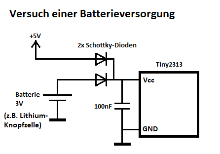

Hallo Leute!
Ich habe eine kurze Frage für ein just-for-fun-Projekt.
Ich würde gerne eine eigene kleine RTC basteln, damit ich einfach ein
bisschen was dazulerne. Also -kein- extra IC mit TWI/I2C verwenden,
sondern Marke Eigenbau!
Nun die Frage zur Versorgung des ICs:
Ist es möglich, -zum Beispiel- einen ATTiny2313 mit 4,1... Mhz-Quarz zu
verwenden:
- wenn System läuft, hängt er an +5V ---> also Wald-und-Wiesen-TTL-Pegel
- wenn Strom aus, hängt er an ner 3V-Lithiumzelle, um die Uhr
weiterlaufen zu lassen
==> Siehe Schaltplan.
Als Dioden hätte ich Schottky-Dioden (z.B. BAT48 oder so) verwendet.
Würde aber auch 1N4148er benutzen.
Die Realisierung/Programmierung ist mein Bier und nicht Gegenstand
dieser Diskussion. Es geht mir hier nur um die Spannungsversorgung.
Haut das hin?
Brown-Out-Detection auf 1,8 oder 2,7 Volt und dann die Schaltung wie im
Bild verwenden? Verkraftet der ATTiny die wechselnde Betriebsspannung
zwischen 5V und 3V?
PS: Ich kann das Datenblatt lesen. Mir gehts um Praxistipps &
Erfahrungswerte! :-)
Viele Grüße!

Kann man so machen. Brown-Out würde ich (wenn überhaupt) auch 1,8V
stellen, denn eine 3V Batterie gilt erst bei weniger als 1,8V als
entladen.
Bedenke, dass der Brown-Out Detektor Strom verbraucht.
Ich habe ein "Simon" Spiel mit ATtiny und CR2032 Knopfzelle gebaut, das
was nach 5 Jahren Standby immer noch einsatzbereit. Dabei waren
allerdings Brown-Out Detektor, Watchdog und alle anderen Timer
deaktiviert.
Achte bei den Dioden auf geringen Strom in Sperr-Richtung, sonst zieht
das Netzteil Dir eventuell ungewollt die Batterie leer. Speziell bei
Shottky Dioden gibt es da ganz erhebliche Unterschiede.

@Stefanus F.:
Okay, danke dir! :-)
Den Sperrstrom hatte ich gar nicht bedacht!
Jetzt fällt mir auf, dass eigentlich eine Diode auch reichen würde,
nämlich die von der Batterie facepalm.
Falls noch jemand was weiß:
Ich freue mich für jeden Hinweis! :-)
Kommt drauf an, woher die 5V kommen. Wenn dort zum Beispiel ein
Steckernetzteil angeschlossen ist, und dies nicht in der Steckdose
steckt, könnte es deine Batterie leer saugen. Gleiches gilt auch für
vermutlich alle linearen Spannungsregler.
Mit zwei Dioden bist du jedenfalls auf der sicheren Seite.
