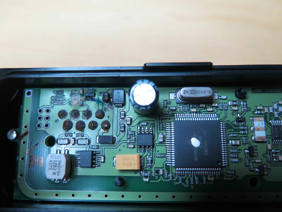

in einem BMW-Steuergerät gab es einen Wasserschaden, in dem vergammelten
Bereich wohnt ein Bauteil, das nur mit L4W ohne Herstellerlogo
gekennzeichnet ist. Meine Suche ergab, daß es sich um verschiedene
Bauteile handeln kann. Der 10k Widerstand hat keinen Durchgang mehr, es
wäre also einigermaßen logisch, daß es sich um einen Transistor handeln
könnte. Aber was für einer?
Der Kondensator zum Rand hin hat keine Kapazität und auch keine
Aufschrift mehr. Ich nehme an, es würden 100nF reichen. Einwände
dagegen?
Wenn es ein npn_Transistor wäre, sind die Messergebnisse unlogisch: wenn
also die Leitung vom 10k Widerstand eine Basis wäre, so messe ich von
besagtem Anschluss zu den beiden Anderen im Diodentest einmal 0,2V, zum
anderen Anschluss 0L, umgekehrt OL und OL
Da noch weitere dieser Bauteile auf der Platine sind, die sich genau so
verhalten, gehe ich davon aus, das das Teil noch OK ist.
Trotzdem würde ich gern wissen, was das für ein Teil ist.
Kann mir wer helfen?
