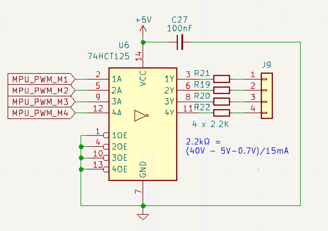

ich nutze einen 74HCT125 von Nexperia (Datasheet im Anhang) als Pegelwandler von 3,3V auf 5V. Auf der 5V Seite kann ein Motortreiber angeschlossen werden. Neben einem PWM Signal (<50KHz) wird noch motor enable signal übertragen. Ich möchte das Board irgendwann als open source veröffentlichen und kann deshalb nicht mit Gewissheit sagen welcher Motortreiber angeschlossen wird. Viele nutzen das typische China BTS7960 Modul und dieses scheint nicht sonderlich Zuverlässig zu sein. Ich frage mich nun im Moment wie ich den 74HCT125 am besten absichere, da ich nicht weiß wie ein hochgegangenes BTS7960 Modul reagiert und welche Ströme, Störimpulse etc. in einem solchen Fall unerwartet meine Platine treffen können. Motoren die daran betrieben werden sind im Rahmen 12V-24V mit 10-30A zu erwarten.
Meine bisherige Schematic ist im Anhang (pcb_schematic.png) zu finden. Da der 74HCT125 bereits clamping Dioden an Board hat (max. 20ma?) habe ich noch einen Widerstand in Serie an jeden Ausgang gemacht. Nach meiner Berechnung (in der Schematic sind noch 2,2k Widerstände):
30V - 5V - 0.7V / 0,002A = 12KOhm
Zum einen: Ist diese Berechnung so richtig? Sind 25KOhm zu groß für ein PWM Signal mit max. 50KHz? Die Wattzahl dieser Widerstände müsste dann:
30V * 0,002A = 60mA
betragen?
Macht es Sinn in einem solchen Fall den 74HCT so abzusichern? Ist dies nötig? Gibt es bessere Methoden (Umfang/Nutzen)? Macht vielleicht eine TVS Diode hier pro Eingang Sinn? Externe clamping Dioden (z.B. BAT54S)? Eine Z-Diode?
Ich bin kein Profi und würde mich wirklich sehr über konstruktive Vorschläge freuen. :-)
Nicht sonderlich brauchbar, denn damit hat man einen ziemlich hohen Ausgangswiderstand.
Du hast mit 2mA gerechnet.
Ja.
30V * 0,002A = 60mA
Nö. V*A = W
Meist nicht. Pack das Ding in einen Sockel und gut.

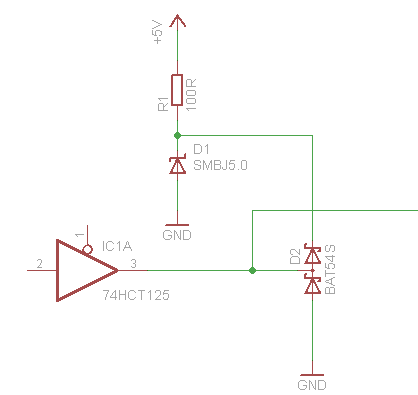

Jain.
Das ist das Mittel der Wahl! Je eine Diode nach GND, eine nach VCC. Aber an VCC muss dann ein fette Z-Diode ran, damit im Fehlerfall VCC nicht hochgezogen werden kann. Wenn man es besser machen will, erzeugt man mittels Vorwiderstand von ein paar hundert Ohm eine getrennte Klemmspannung, dort dann die Suppressordiode ran. Siehe Anhang.
Eine Z-Diode?
Geht auch, hat aber Nachteile.
Ja eindeutig, viel zu viel. Schon aus EMV-Sicht sollte die Verbindung zum Motortreiber hinreichen niederohmig sein (sonst funkt sich ja eher der Motorausgang in seinen eigenen Eingang). Alles über 1k ist zu viel. Und das wären im Fehlerfall bis zu fast 40mA pro Pin. Fazit: kein grüner Zweig in Sicht.
Ist dies nötig?
Im Zweifelsfall ist ein 74xx genauso ein Cent-Artikel und genauso schnell getauscht wie 4 Widerstände. Wenn, dann würde ich den µC mit Serienwiderständen schützen.
Nein, weil im Fehlerfall die Widerstände durchbrennen, wenn sie hinreichend niederohmig sind.
Du rechnest nur statisch. Viel interessanter ist der dynamische Anteil, der durch das dauernde umladen der Kapazitäten entsteht. Rechne also mal aus wie lange das Umladen von Lo nach Hi und Hi nach Lo dauert und ob dir die Flankensteilheit dann überhaupt noch reicht.
Fehlt im Schaltplan im Anhang nicht noch ein Widerstand in der abzusichernden Leitung? Oder reicht hier der Widerstand der Leitung an sich? Und falls dieser fehlt, wird er wahrscheinlich direkt abrauchen, oder? Henne/Ei Problem? :-?
