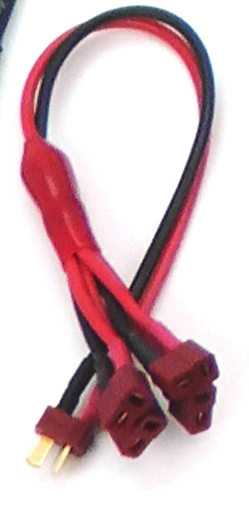

ich habe einen Quadrotor, dessen Verbindung zum ESC mit einem
herkömmlichen xt-60 Stecker versehen ist. Der Stecker geht zuerst zu
einem Verteiler (Bild 1), der den Strom zu den vier Motoren
weiterleitet. Der vom Hersteller empfohlene Akku ist hier zu sehen
(obwohl der Stecker anders aussieht):
http://www.lynxmotion.com/images/product/large/BAT-08.jpg
Nun...ganz bewusst hatte ich mich für einen größeren Akku bei der
Bestellung entschieden (bei einem anderen Hersteller), dennoch hatte ich
mir gedacht, dass ich einen ganz normalen xt-60 Stecker an dem neuen
Akku anlöten kann.
So habe ich den Akku gerade bekommen und leider hat dieser zwei riesige
Drähte (Bild 2), die die Funktion haben, mehr Strom den Motoren nach
Bedarf liefern zu können.
Gut...nur..ich bin jetzt mir unsicher, wie ich es am besten weitermachen
soll:
   1- einen xt-60 Stecker anlöten (einfachste und schnellste Lösung) ?
      oder:
   2- einen xt-90 an dem Akku anlöten und den Verteiler (vorhandene
Stecker und Kabel auch) dem Akku anpassen?
Laut dem Hersteller können die Motoren bis zum 28.9 A. Bei vier Motoren
sind wir schon bei 120 A (Extremfall). Daher halte ich für sinnvoll, den
Verteiler zu ändern und nicht einen xt-60 einfach so löten.
Oder sehe ich es falsch?!?
Gast #4130267
Ein gösserer Akku bedeutet ja nicht mehr Stromverbrauch, also reicht der
alte Stecker.
Zumindest dann, wenn er auch vorher ausreichend dimensioniert war.
Ich würde es so bauen, wie ich die Teile gerade da habe.
OP #4136915
Ich habe mir so ein Teil bestellt und nun gerade eingebaut:
http://www.buzzhobbies.com.au/image/data/RTFQuads/3-31-2014_5-46-05_pm.jpg
Wobei, was Du sagst, richtig ist, hatte ich mir gedacht, dass das Kabel
mit "nur" 14 AWG einen größen Teil der Power in Wärme umwandelt.
Außerdem ist das Kabel des Akkus 8 mm Dick. Das bedeutet, dass ich nie
in der Lage sein werde, so einen XT60 Stecker an dem Akku zu löten. Der
Stecker ist viel zu klein.
Daher habe ich dann das obige Teil bestellt. Der kann bis zu 120 A (sein
Bruder...das Teil auf dem bild ist eine kleinere Version).
Das Problem ist nun das Kabel für die Verbingung Platine-Akku, ich
bräuchte ein 10 AWG Leistungskabel. Wo finde ich es? Auch im Baumarkt??
Gast #4137052
Messe den Strom, z.B. mit einem Watts Up. Erfahrungsgemäß zieht das Ding
höchstens die Hälfte  --> XT60 reicht wahrscheinlich.
Bedenke auch daß du ein neues Ladekabel brauchst, wenn du den
Akkustecker änderst. Ich habe da lieber EIN System.
OP #4137076
Megakopter ist es nicht...also "mega" meine ich.
Ich habe ein VTail 500 gekauft:
http://www.lynxmotion.com/p-907-hunter-vtail-500-quadcopter-base-combo-kit-multiwii-flight-controller.aspx
Der Akku ist etwa überdimensioniert...stimmt....ich wollte aber längere
Flugzeiten und nicht alle 10 min landen müssen.
Das mit EINEM System ist wohl richtig. Ich hatte ein paar XT90 von einem
Kumpel von mir. Und als ich das Kabel des Akku sah:
https://www.hobbyking.com/hobbyking/store/__36008__Turnigy_5000mAh_3S_40C_Lipo_Pack_EU_Warehouse_.html
hatte ich mich entschieden die größeren Stecker anzulöten.
Ich kann mir gar nicht vorstellen, ein XT60 daran zu löten...es ist
mikro in Vergleich zu dem Kabel!!!!!
Gast #4137154
Habe auch ein paar XT90 rumliegen, weil ich auss Versehen nur nach Bild
bei ebxx bestellt hatte. Die Größe läßt sich gut an die dicken
Akku-Leitungen löten (immer mit aufgestecktem Gegenstecker!).
Da die realen Stöme sicher weit unter 120A liegen werden, würde ich dann
gleich einen XT90-Stiftstecker mit einem XT60-Buchsenstecker als Adapter
verlöten, so kannst Du beide Stecker verwenden (je nach Akku).
Allerdings ist AWG10 wohl eher nicht am Akku, habe einen 4S 5Ah mit AWG6
(oder AWG4?) so verlötet.
