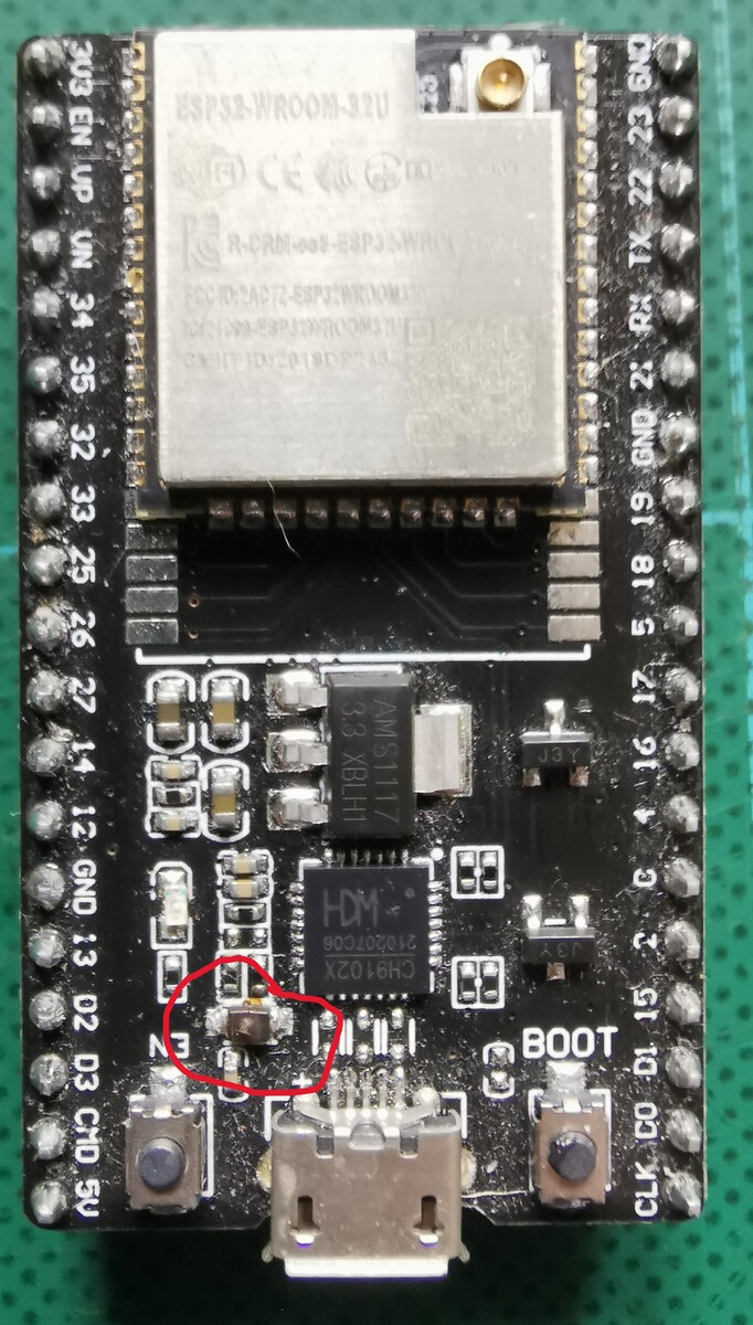

Hi, es handelt es sich hier um ein ESP32 Devkit V4 Board - so zumindest die Aufschrift auf der Unterseite. Ich war wohl etwas ungeschickt beim Umverdrahten, auf jeden Fall hat das links unten rot umkreiste Bauteil kurz Rauchzeichen gegeben. Die rote LED leuchtet zwar noch, wenn ich das Gerät am USB anschliesse, mehr aber auch nicht, keine Datenverbindung. Überbrücke ich das Bauteil, dann meldet sich der USBPort und ich kann den ESP programmieren und auch erfolgreich ausführen. Ich würde auf eine Schutzdiode tippen, bin mir aber nicht sicher. Und wenn ja, was müsste da rein? Laut Schaltplan (https://dl.espressif.com/dl/schematics/esp32_devkitc_v4-sch.pdf) würde ich auf eine BAT760-7 tippen ... Bin mir aber nicht ganz sicher.
Viele Grüsse, Manfred

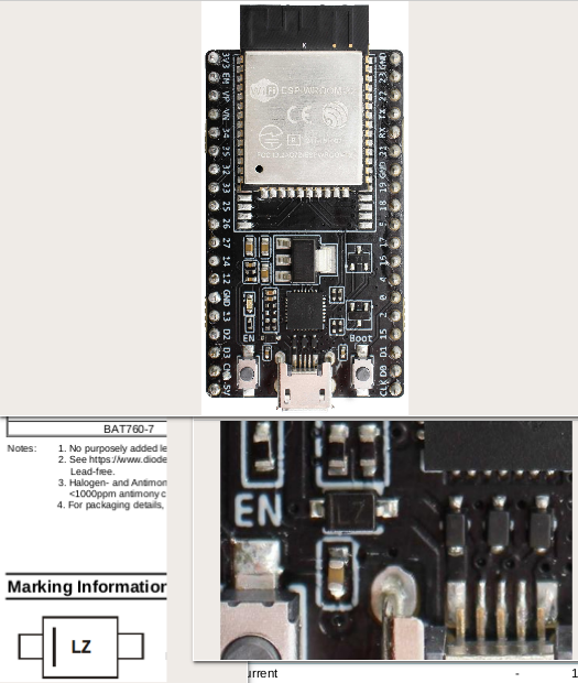

Ohne Gewähr und überfliege viel
Falls noch Bedarf: hab hier im Anhang eine esp32_devkitc_v4 wo das Layout übereinstimmen könnte und dort könnte eine Diodes BAT760-7 bestückt sein,siehe vergrösserten Ausschnitt, Marking info auch im Anhang
Bildquelle https://docs.espressif.com/projects/esp-idf/en/release-v4.2/esp32/hw-reference/modules-and-boards.html#esp32-devkitc-v4 Marking quelle: Diodes BAT760-7 Datenblatt
#7614825
Helmut -. schrieb:
Roland E. schrieb:
Ferrit.
Quatsch! Man sieht einen Richtungsböbbel auf dem Gehäuse und die Markierung der Diode. Bau die ein und alles wird gut! Aber auf die Richtung achten!
Auf dem Bild mit dem Kohlestück ist kein "Richtungsböppel" mehr erkennbar. Und auf dem Bestückungsdruck auch nicht.
Ich habe an Hand der Lage, der Position und der Farbe geraten. Von der Größe hätte es auch ein 1A Ferrit sein können. Ich hantiere üblicherweise nicht mit ESP32 Boards herum, so dass ich keinen Vergleich habe.
Auf dem zweiten Foto dann schon.
